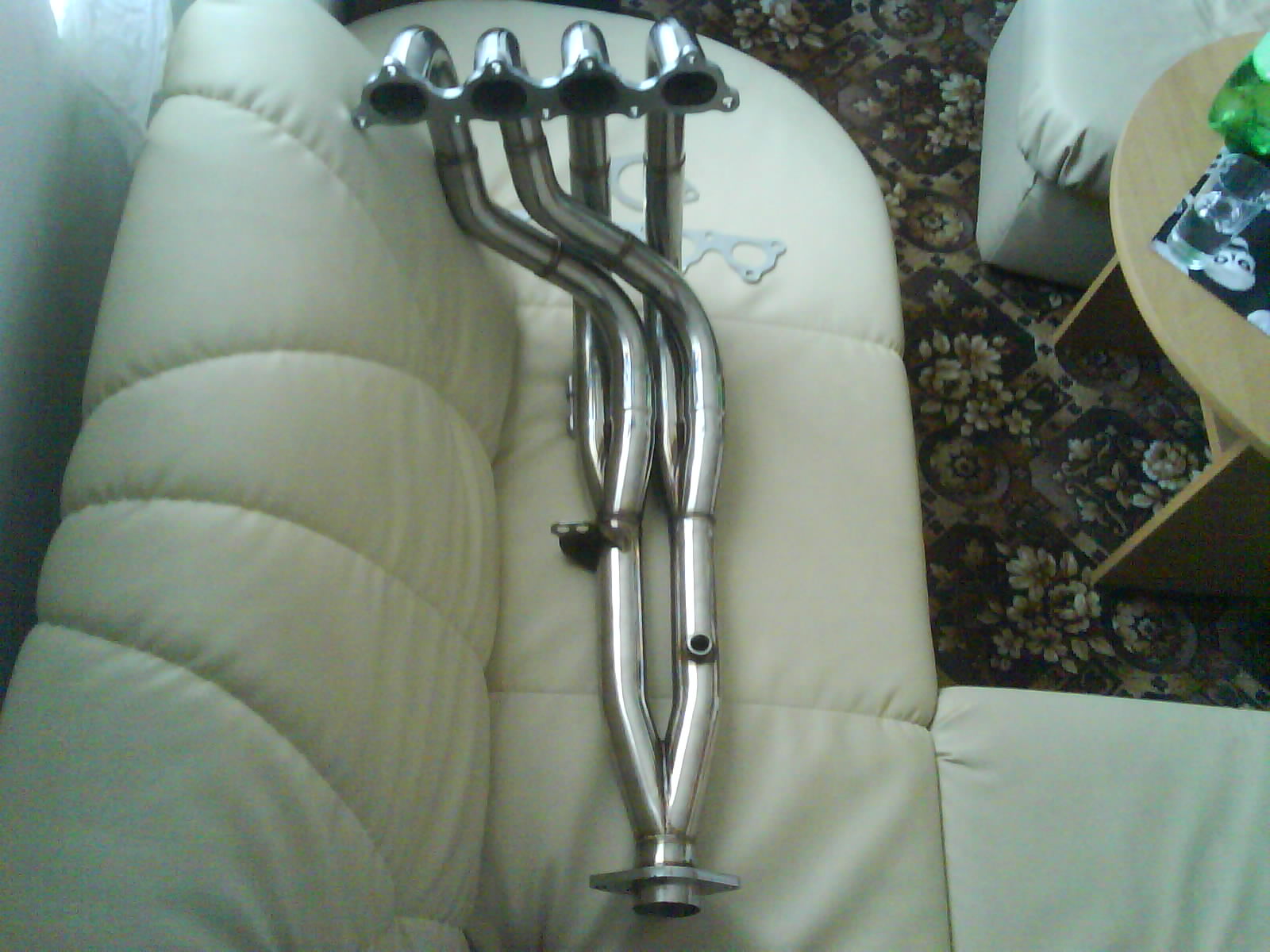

Tak držák tam žádný není Smutný včera večer jsem si vypujčil origo litinové svody, tak o víkendu nainstaluju a nafotím ty "laděné" každopádně si myslím že právě u 4-2-1 by to chrastění ani nebylo, přece jen ten "souběh" tam je po dvojicích, ale co mi večer bylo řečeno od lulina tak ten rachot není tak hroznej, ale mne to prostě vadí.

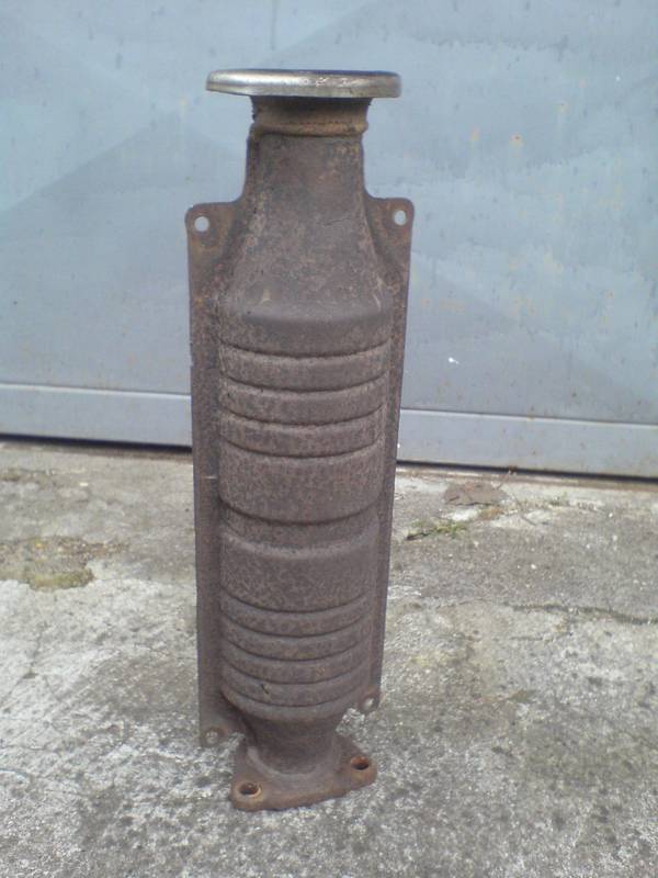

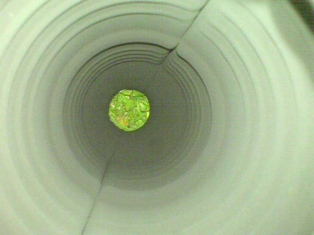

Hurikan je teď offline  Hurikan
PříspěvekZaslal: 19.5.2010 , 6:34   Citovat
Takze provedeny nasledujici kroky, sundane svody, to co sem tam slysel chrastit je lambda, ale ta na to nema vubec zadny vlvil, dal jsem seriove svody a chrasteni je porad, delal sem to sam takze sem si nemohl pridat plyn kdyz sem lezel pod autem ale vypada to nakonec na "cosi" co je pridelane za svodama viz foto, vevnitr jsou jake si vyrezi nevi nekdo co to vlastne je a je to presne v mistech odkud z auta slysim to chrasteni, takze zkusim nahradit klasickou pruchozi trubkou.

PříspěvekZaslal: 19.5.2010 , 7:04  Naposledy upravil mirage21 dne 19.5.2010 , 7:45, celkově upraveno 2 krát. Citovat
To by měl být katalyzátor, akorát tam chybí mřížka. Chrastění dělalo tatíkovi u favorita, když kat vykuchal a vrátil zpět. To stejný bude asik u tebe Velmi šťastný

na fotce je vykuchany katalyzator

ja jen tet nechapu, co to ma za vyznam tam cpat vykuchanej katalizator? muze mi to nekdo vysvetlit? na emisich to stejnak zjistej pri STK. To uz tam dat radsi misto toho tu trubku ne? a jeste stredovej dil a koncovej je OK trubky vypadaj jak novy, a nekdo tam k tomu nacpe takovou orezlou "rachotinu"

jj do toho vymláceného katu vevař průchozí trubku(tahle dutina je jak brzda pro správný výplach motoru)a chceš li mít na stk klid tak tam ten obal vrať (uvnitř s vevařenou trubkou) ono když budeš mít "již asi vysypanej kat stářím"je lepší než být evidentně za tunera.

Ano da se rict ze se to trochu popira, ale jak jsem psal, proste neco chrasti jako by z predku auta, kdyz sem vlezl poprvi pod auto tak mi kolega pridal plyn a to chrasteni slo na 100% od konce větví svodu, takze sem je nechal jen samostatne a zase to zkusil= velkej kraval a zase to tam chrastilo tak sem je vyndal a pujcil si origo no a to chrasteni byla lambda,tak sem vymenil za jinou ale mezi tim sem tam dal origo svody vse pripojil a hle chrastilo to uplne stejne, tak sem si rekl ze chyba musi byt jinde( tet uz sem to zkousel sam takze s origo svodama pri pridani plynu sem nemel moznost byt pod autem), no a co je hned za svodama byl ten"katalizator"
Tet kdyz nad tim tak premyslim tak to chrasteni muselo jit zpetne od toho katu, ale jak sem si vydedukoval ze to chrasti stejne jen s tema svodama to nevim( mozna ze to je tim ze mi puvodni majitel rekl ze to je tema svodama)
kazdopadne zitra tam pujdu dat jen pruchozi trubku a hned se uvidi - jinak fotku tech svodu sem dam zitra.

hm tak tady je to jasny... nejakej dobrak vykuchal kat jenze spatne takze ti tam chrastej zbytky nez bych tam neco vyvaroval tak bych ho sundal a pradne do vykuchal aby ti tam nemelo co chrastit...
ted mi ovsem reknete co tam chrasti me kdyz tam zandej kat nemam??? to mi hlava nebere HaHaaa
