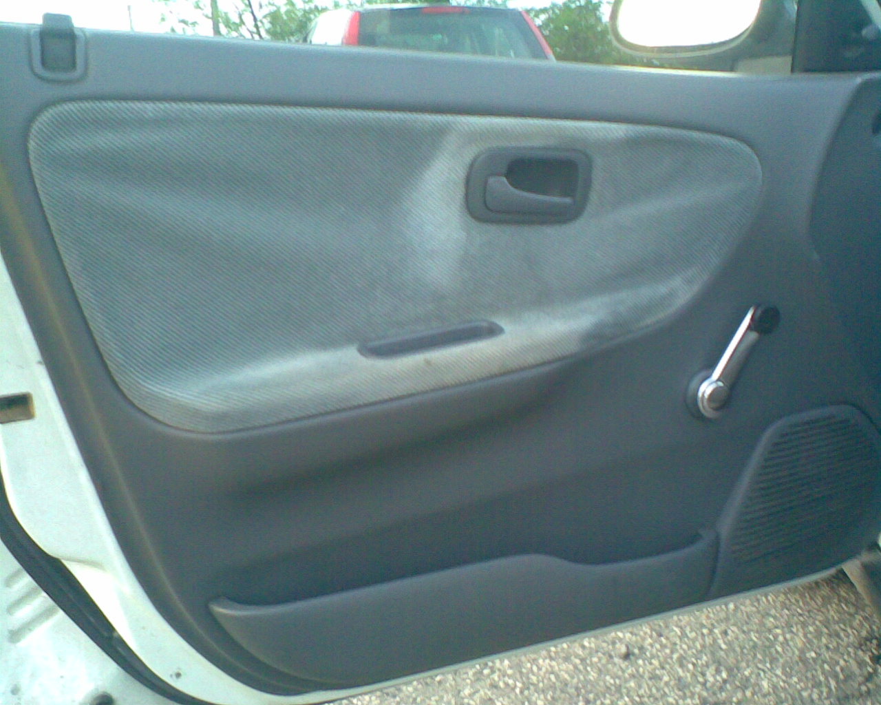

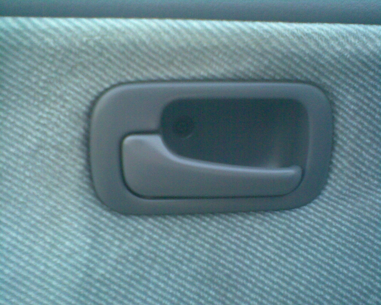

Zdravim, chtěl bych se zeptat, jak sundám čalounění na dvěřích u civica 96 v sedanu. Sundám to celý, ale na tý klice mi to pořád visí a nevim jak dál. Nevim na co tam je ten šroub když to stejně nejde. Prosím o radu.......

ten plast okolo kliky musis zatlacit do predu(ve smeru jizdy auta)ona ma totiz zobacky ktere jsou v kovovem ramu dveri..a bak to musis trochu povyndat a vyhaknout tahlo u te kliky...par minut a je venku :)nez sem se podival na manual tak sem utrh jeden ten zobacek..ale co stejne to drzi sroubek Velmi šťastný tak to skus takhle :)musis na to prijit..nejlepsi je manual k tomu autu samotnemu je to dobrý

na ktery klice? na stahovani okna nebo na otvirani dveri?
klika na stahovani okna se musi sundat zvlast, je tam takovy pojistny krouzek ktery musis necim vytahnout
a ten plast kolem kliky dveri se sundava takovym specialnim chvatem Úsměv musis za tu kliku zatahnout (jako kdyz oteviras dvere) a pak ten plast takovym sroubovym pohybem z ni vyhaknout dopredu. Nevim jak lip to popsat ale jde to HaHaaa

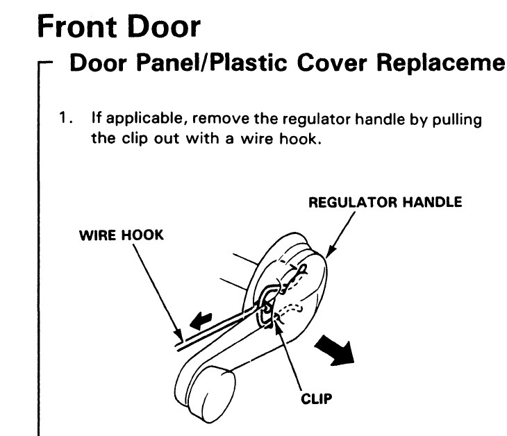

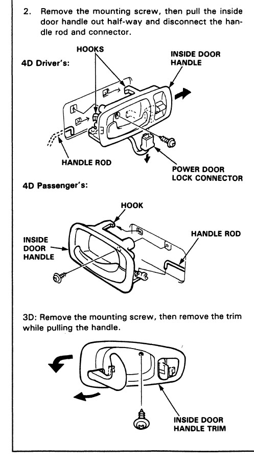

jeden obrazek za tisic slov Velmi šťastný

ja myslim ze se vyndava cela.. klika i ten plast drzi pohromade..je tam zabudovana i prizinka..nedavno sem to rozebiral..ale na anglanu,vypada to upne stejne Velmi šťastný

Díky mooc chlapi... Snad se mi to podaří.A tu kličku tu jsem sundal v pohodě, ale tak klika mi nešla prostě. Jinak celý ty dveře jsou jen na těch špuntech. Dík, kdyby se nepovedlo určitě se ozvu Velmi šťastný
jj mas pravdu, je to videt z tech obrazku OK
ja co jsem doted rozebiral (P4G, Concerto) tak klika zustavala na dverich a sundaval se jen ten plast okolo. Tohle se musi vyhaknout z tahla a vyndat cely je to dobrý přátele
