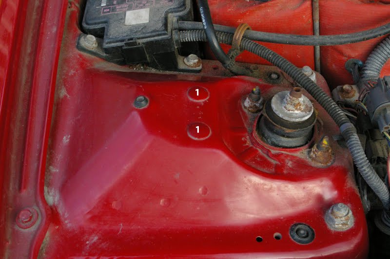

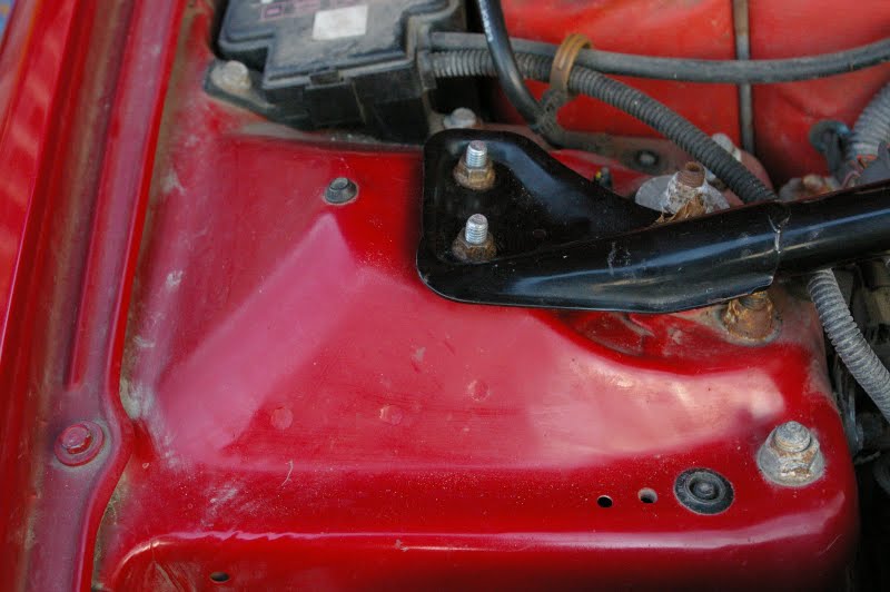

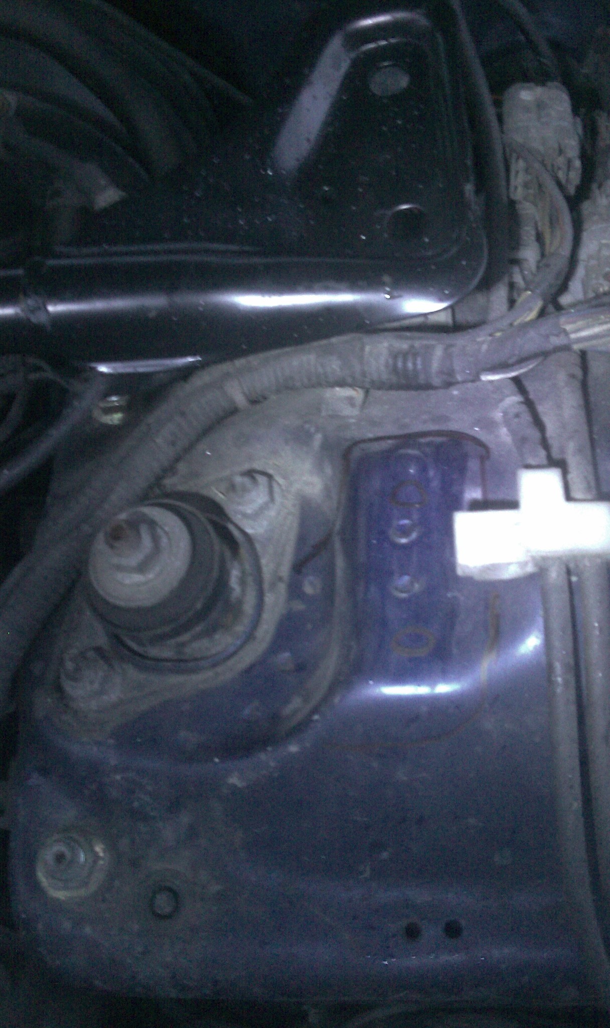

Ahojte
Poridil jsem si predni horni rozperu. Samozrejme s tim, ze si ji pridelam, protoze tu x lidi pise, ze to neni nejak slozity.
Rozpera mi dneska dosla postou (diky Rom.-e), nasel jsem si podle jejiho oznaceni dilu na netu nejaky obrazky a narazil na navod: tudy odkaz (ty fotky s cervenym farem nize). Rikam si ze to bude pohodicka a ciste pro jistotu a ze zvedavosti jsem (za deste a vetru) prilozil rozperu do motoroveho prostoru. Vysledek je na fotkach s modrym farem (je tam naznaceno, jak tam rozpera doleha i s dirama-cervena barva a kde jsou v karoserii pripraveny diry-zelena barva). (Fotky jsou na prd, mam ted jen mobil a baterku Smutný )
PROBLEM: Jak to nainstalovat, kdyz se diry nekreji. (A ze by si rozpera nejak pekne sedla na misto bych taky nerekl.)
Rozpera ma part. numero 74300-SR3-010
Auto je Civic 6G 5dver 1997 (karoska MB3, motor D15Z8)
Díky za rady
PS: doufam ze i kdyz to je v motorovem prostoru, tak tohle nepatri do sekce motor... Úsměv
k priloham: modre: moje auto / cervene: navod z netu

no tož to budeš muset vrtat Úsměv což nevím jestli je dobré, anebo koupit rozpěru, která se šroubuje na šrouby tlumiče Úsměv

musis si to rozmerit a vyvrtat diry. Taky jsem je vrtal. Hlavne nevrtej tam jak mas oznacene zelene. Jsou to bodove svary hrnce tlumice. Ja to udelal tak ze jsem zaparkoval na rovinu do dilny, polozil rozperu, udelal tecky fixou a potom presne vycentroval. Vyvrtal, osetril namontoval a dela mi radost.

Pokud bych udelal novy diry do rozpery, tak myslim ze by byly moc u sebe (tak 1-1,5cm na stredy) a v krutu by to nemuselo uplne snaset prenos sily (nebo jak to rict). Navic ty co sou naznaceny v karoserii, tak jsou docela maleho prumeru, takze asi ani nejsou urceny pro rozperu.
Takze takto v tomto pripade asi prave radsi ne. Navic koukam jak pise Ninja, jsou to svary karoserie (jeste ze sem se tady zeptal, uf..).

staci kdyz to zezhora natres steteckem zakladovkou, pofoukas horkovzduskou a vezmes to lackstiftem nebo klasicky vrchni barvou na kov (email). Dej zespoda srouby (M8 - budes vrtat i diry 8mm) a velke podlozky (tak 15 - 20 mm v prumeru) a zezhora matice, klidne samojistici a nezapomen pod ne dat taky podlozky, tam uz staci klasicke.
A potom uz se jen raduj z jizdy, pac je to dost znat. Jestli chces byt opravdu fajnsmejkr, tak si kup nerezove srouby, podlozky a matice. Jsou trochu drazsi ale vyplati se to. Maji vysokou pevnost a hlavne nezreznou. Podbeh sundavat nemusis, vyjde to mimo nej. Dokonce se tam da strcit ruka bez zvednuti auta a prostrcit srouby.
