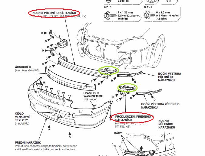

Při výměně motorku ostřikovačů mi bylo trochu divné, že mezi nárazníkem a chladiči nic není. Šel jsem do Hondy, jestli mi tam náhodou něco nechybí... a chybí... výztuha za 2800,- bez daně -> sehnal jsem druhovýrobu.
A teď dotaz... na autě mam prodloužení předního nárazníku (viz obr.)... toto přijde sundat a místo toho dát nosník předního nárazníku? Je-li tam od výroby jen to prodloužení, proč mi řekli že tam "něco" chybí?
Druhý dotaz k těm zeleně označeným "věcem" dají se sehnat? Nemá někdo na prodej? Ty co tam jsou teď jsou tak trošku v rozkladu... Smutný
Děkuji za rady, vysvětlení.

Ahoj jo ty prodloužení musíš sundat, taky jsem to dělal. Pokud bys chtěl tak ty prodloužení mám navíc v dobrém stavu.

To prodloužení jako takové je OK... ale držáky na boční výztuhu předního nárazníku nevypadaj na to, že přežijou demontáž z prodloužení a montáž na nosník... přinejhorším je zkusím udělat dle těch co tam teď jsou.
