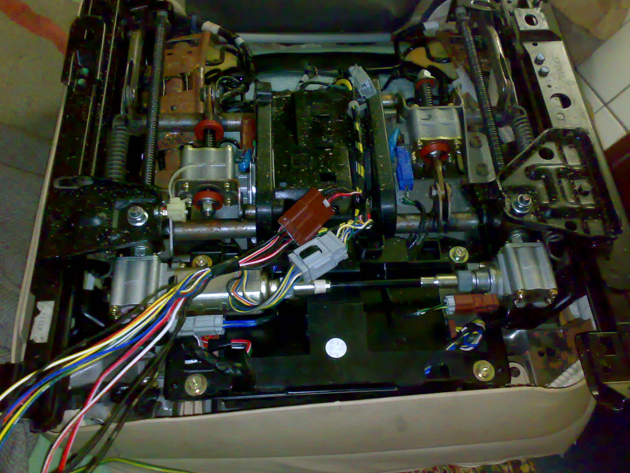

zkoušel jsem zapojovat intuitivně černý a červený kábl a sedačka se hýbe, polohování náklon ale zaboha nejde posouvání dopředu a zpět. prosim o radu Bueee
sablos je teď offline  sablos
PříspěvekZaslal: 31.5.2010 , 20:07   Citovat
přikládam foto jak to vypadá dole, když dám černý káble na minus a červené na plus tak sedačka se sklápí naklápí ale nejde do předu a zpátky, po zmáčknutí jen cvakají motorky.
sedačka.jpg, 586.46 kB
sedačka (1).jpg, 592.13 kB
PříspěvekZaslal: 1.6.2010 , 10:12   Citovat
Honda prosím dokázal by někdo pomoct??

PříspěvekZaslal: 1.6.2010 , 12:58   Citovat
manual mam stažený, ale je tam jen složení (a drobnosti jak se skláda a z čeho sedačka) ale nějaká schémata vůbec.a nedaří se mi to nikde na netu najít.Děkuji alespon za snahu.
Právě jsem zkoušel spolujezdcovu sedačku a tam stačilo připojit červený a černý drát a sedačka jede dopředu a zpět a naklápí opěradlo to mi hlava nebere že by byl v háji motůrek u řidičovo sedačky?
EDIT: můžete mi poradit který dráty jsou na ten motůrek pojezdu??

PříspěvekZaslal: 1.6.2010 , 13:13   Citovat
jakto ze tam neni schema? je a uplne luxusni. Podle toho to da i cvicena opice (nic proti tobe) strana 23-318 zacina a 23-319 pokracuje.
Ale tak pro takovy ktery ani nepochopi to nejjednodussi schema...
bilocerveny, bilozeleny a bilozluty na trvale napajeni
cernocerveny na napajeni pres klicek

PříspěvekZaslal: 1.6.2010 , 13:24   Citovat
sablos napsal:
děkuji ti za vysvětlení, ale jak řikam jde mi skoro vše až na pojezd dopředu/dozádu, u spolujezdce když sem napojil baterku tak motůrek jel a když sem prohodil polaritu tak jel obráceně, ale když to zapojim a sklápim naklápim tak když zmáčknu pojezd tak jen cvakne, žeby byl v háji?
a mas tam zapojene vsechny 4 napajeni a obe kostry? pac v sedacce ridice je totiz ridici jednotka (kvuli pameti), ktera v sedadle spolujezdce neni...
jestli to mas, tak bych zkusil propojit tenky cerny (od pameti) s modrobilym jestli se neco stane
a jestli jen cvakne, tak bych se zameril na zdroj napeti, jestli neni treba vybita baterie, pac na ten moturek s sroubovici na pojezd je treba dobre nabita baterie.
Příspěvky: 3255 H+ body: 17 2014 Civic
PříspěvekZaslal: 1.6.2010 , 14:06   Citovat
ninja napsal:
zapojení co sem skoušel je vidět na fotce výš,baterka je nabitá kapacita 65 Ah, a hlavně jsem zkoušel na tý druhý sedačce a s tou to hýbalo a tahle nic, a co mi přijde divný že u řidiče je velký HNĚDÝ a ŠEDÝ a u spolujezdce jen HNĚDÝ s plusem a mínusem.

PříspěvekZaslal: 1.6.2010 , 14:15   Citovat
pac u ridice ma sedacka pamet, tak ma v moturku nejaky senzor kterym vi, kde se sedacka prave nachazi.
podle schematu by mel moturek mit modry a modrozluty drat a prohazovanim polarit by mela sedacka jezdit dopredu, dozadu.

PříspěvekZaslal: 1.6.2010 , 14:34   Citovat
ninja napsal:
zkoušel sem černý tenký(a 2tlustý bez nich to nejede) a modrobílej(a červený) a stále jen cvaká.

PříspěvekZaslal: 1.6.2010 , 14:41   Citovat
ja myslel primo konektor co jde do moturku. Podle fotky vidim ze jsou tam presne ty 2 modry o kterych pisu
PříspěvekZaslal: 1.6.2010 , 14:53   Citovat
ty na obrazku jsou ty hned dole, a na tom hnědym je zelenožlutý a na konci nic takovýho neni tak nevim jak se mam orientovat.

PříspěvekZaslal: 1.6.2010 , 15:09   Citovat
podelny posuv sedadla je ten moturek na obrazku nalevo dole... z nej jde konektor v kterym jsou 2 modry draty (viz prispevek driv). Tak konektor rozpoj a zkus pripojit napajeni na tyhle 2 draty jestli se sedacka rozjede. Kdyz jo, tak aspon vis ze je moturek zcela OK a nehledas zavadu v necem kde neni.
btw ty me tady pletes fotkama, ale to same je prakticky na sedacce ridice
konektor na obrazku rozpoj a pust do moturku napajeni

PříspěvekZaslal: 1.6.2010 , 15:17   Citovat
ninja napsal:
ano to píšu, jakmile do něj pustim šťavu tak se nic neděje.
ninja je teď offline  ninja
Členství: Web
PříspěvekZaslal: 1.6.2010 , 15:19   Citovat
vyreseno Velmi šťastný vadny moturek... jsme si asi od zacatku nerozumeli
