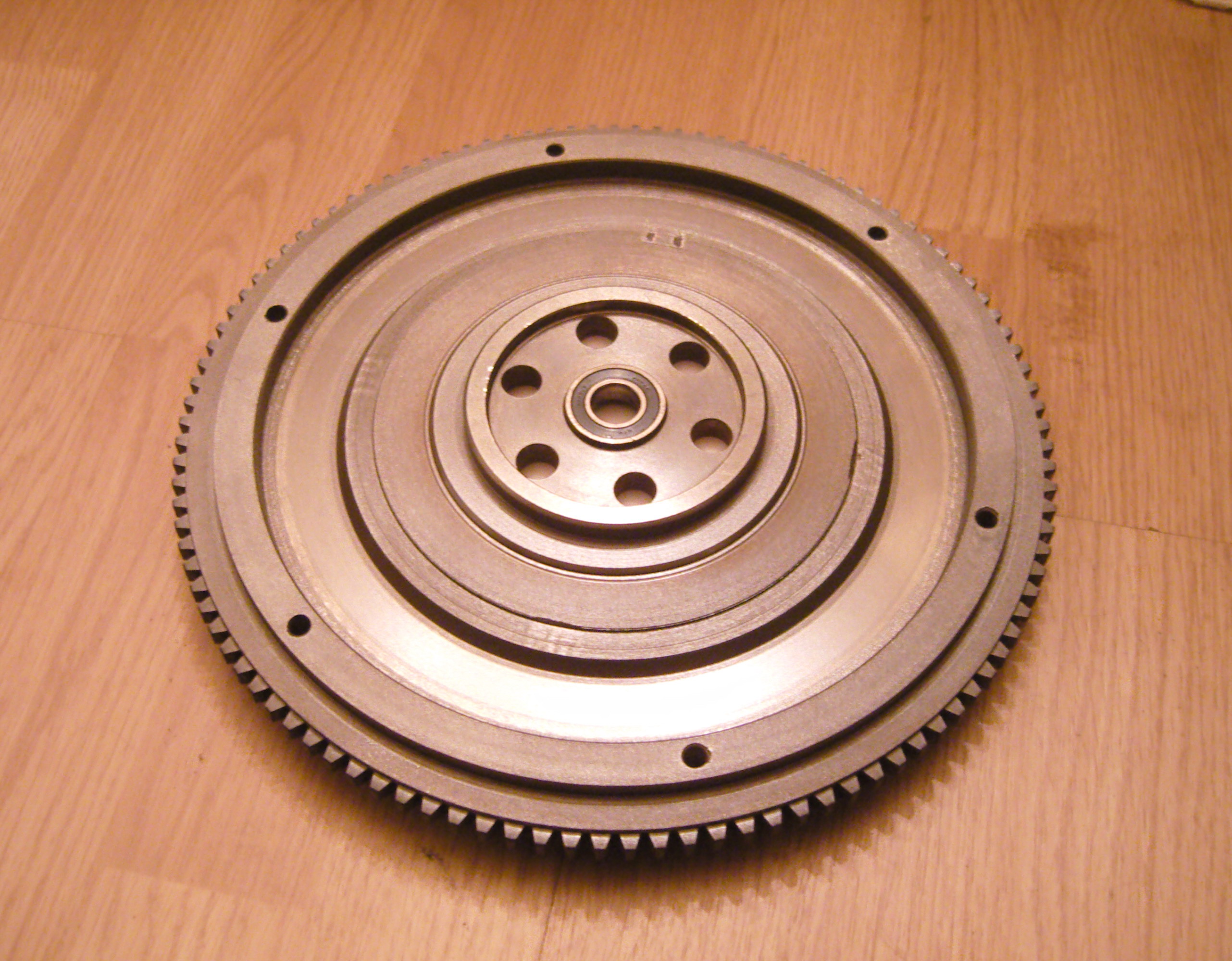

Antiamik je teď offline  Antiamik
PříspěvekZaslal: 13.7.2010 , 16:12   Citovat
GrygarMartin2 napsal:
ještě bych uvítal fotku nějakého odlehčeného (rozumně) kouř pro inspiraci.
Zotrvák 5,5kg.jpg, 948.33 kB
Příspěvky: 96 H+ body: 1
PříspěvekZaslal: 13.7.2010 , 16:53   Citovat
Antiamik napsal:
hergot to sem někde viděl.. pořádnej výtlem kouř
Příspěvky: 1842 H+ body: 7 1992 Civic
PříspěvekZaslal: 14.7.2010 , 7:35   Citovat
Streetkid :chichi:
a kdo by byl schopný mi ho vyvážit? nebo odkaz na nějakou firmu? (olomoucký kraj). Nebo fakt nikdo neprodává? Velmi šťastný
Čo by si chcel vyvažovať keď je to stáčané sústruhom? Rovnejší neni ani originálny odliatok z Hondy OK
monty je teď offline  monty
PříspěvekZaslal: 14.7.2010 , 8:16   Citovat
rovné nerovná se vyvážené všimni si i na origu jsou vyvažovací vývrty stačí pár bublinek uvnitř odlitku a všechno je jinak.
zeptej se doomma ,je od prostějova , svůj na d14 nechával odlehčit i vyvažovat
