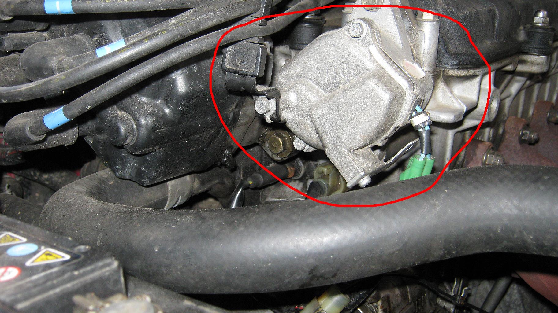

Tak po nasazeni funkcniho senzoru je problem vyresen.
Kdyby nekdo nevedel kerej to je tak je to tento
img_1190_190_780.jpg, 343.16 kB

peca.gt je teď offline  peca.gt
PříspěvekZaslal: 23.6.2010 , 18:53   Citovat
moje bývalé čidlo Úsměv
