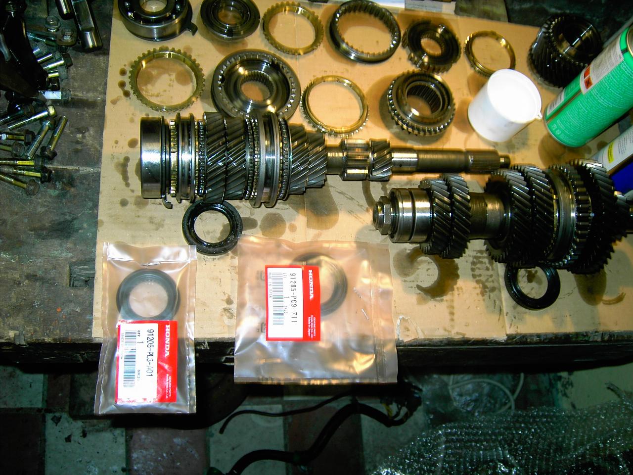

Omlouvám se za mystifikaci...když měníš final drive B16 B18 tak se musí přehodit i s jedničkou...ALE vystupní jak píše Prelude-Z.
Co se týče hnací hřídele, tak jednička se dá přehodit jen s dvoujkou...jsou dohromahy.
Na pětce může být problém s průměrem hřídele...nevím.

tyjo mate tu obrazek, tak si je spocitejte...
Příspěvky: 1045 H+ body: 0
Leke je teď offline  Leke
PříspěvekZaslal: 22.6.2010 , 15:06   Citovat
A hele obrazek...vazne ma Se stydím Velmi šťastný
Ja ze ma normalne to male vkladaci kolecko.
Proc i u zpatecky neni sikme ozubeni to mi hlava nebere

protoze to vlozene kolecko radis primo mezi hridel a presuvnik 1-2. Jak bys ho chtel zaradit kdyby melo sikme zuby?
