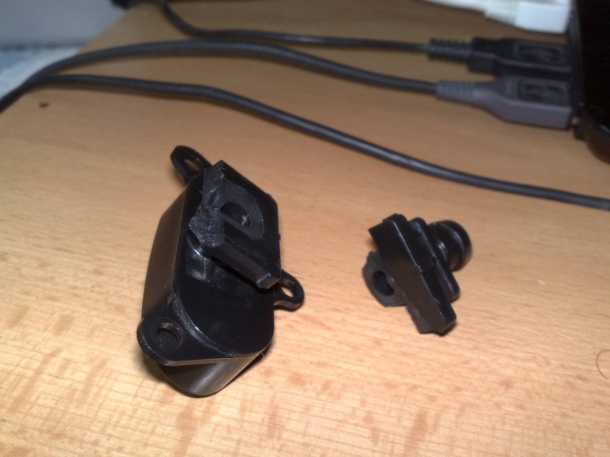

mám urvaný jeden ostřikovač světla viz foto, čím by jste to slepili, vim ze by to vzal vterinak, ale tomu neverim v pevnosti, dale me napadlo to natrit primerem a soupnout tam lepidlo na čelní okna, co myslíte?

Zkus nějaký univerzální dvousložkový lepidlo, to bude držet jako blázen.

loctite nej lepidlo. ja lepil polamane otvirani kastliku a v pohodu uz asi rok a pul.

Doporučuju Loxeal

Brnďo, já měl na mém Civicu též problém s jedním ostřikovačem - prasklé očko, použil jsem dle návodu Chemoprén a hotovo, drží jak blázem.

Podobně. Ale dousložkové je fakt nejelepší, žádné vteřinové opravdu. Dát tomu čas a pořádně to slepit.

ja si rikal jeste lepidlem co se lepi celni okna, to by bylo taky good ne? to drzi jak cert

Lepidlo na celni okna je tusim na bazi silikonu,to ti drzet zarucene nebude,povrch plastu je narozdil od skla porovity a tudiz ma mnohem min plochy na udrzeni.Ted jsem vlepoval bocni sklo do plastovych uchytu,otec majitelky tam taktez v marne nadeji napraskal cerny silikon a bez sance.V drogerii jsem koupil 30minutovou dvouslozku pastove konzistence sede barvy (tvrdidlo mlecne) v tubickach v blistru,drzi to jak zidovska vira a kdyz by bylo treba,da se i pravdepodobne obrousit na rozmer,coz bys hadam potreboval.Mohl jsem mit i levnejsi dvouslozkove "minutovterinove",ale kdyby mi na Roveru fkombajnu prasklo sklo u spolujezdce,asi bych si hodil masli,nebo spis misto penez za provedene prace bych jeste majitelum pomalu doplacel ja naštvanej

zdar u nas mame borce co horkovzdusnou pistoli svaruje plasty skus nekde na rozku treba zapalovacem jestli se to nerozdrobi a bude to tvarny tak to svarit pude zalezi co je to za plast ale uz mi nekolikrat varil treba motorky ostrikovacu chladice ,ruzny klicky , plastiky a drzacky
