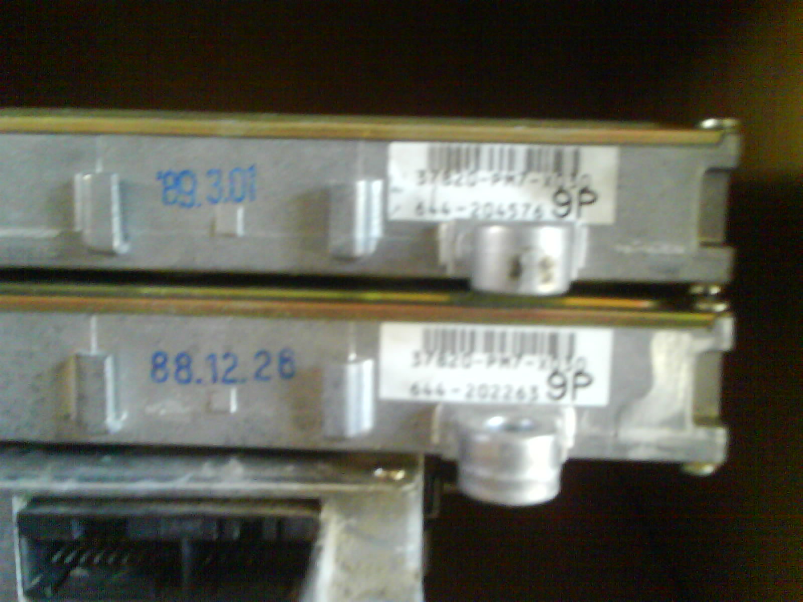

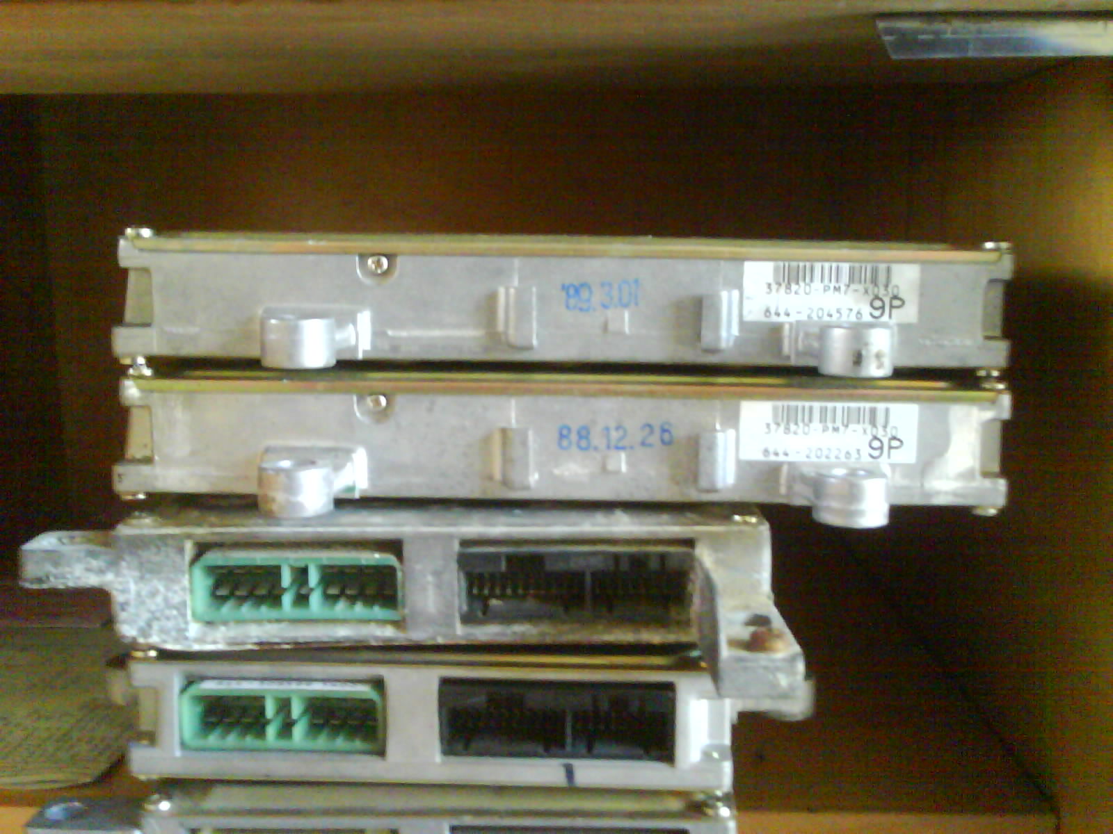

Pár jsem jich už prodal - zbyly mi dvě - ten zbytek není na Z5... Za kvalitu fotek se omlouvám , ale můj mobil je fakt krám...
DSC01207.JPG, 241.43 kB
DSC01208.JPG, 199.07 kB
odos je teď offline  odos
PříspěvekZaslal: 29.6.2010 , 12:04   Citovat
Maggoth95 napsal:
tyto jednotky mám taky doma..... takže ty nepotřebuji
