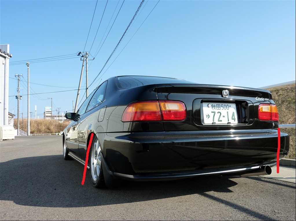

chci se zeptat vcem muze byt problém nevim cim to je koupil jsem auto na kolech 15" a zadni kolo od ridice bylo sešikmene jak na fotce koupil jsme 17" a bylo to porad na te same strane vyhle dovnitř. musim se priznat ze auto jak sme koupil tak nebyla na něm udelana geometrie i na tech 17" ted sme presel zpět na 15" a vadi mi to cim to muze byt? hlavni silenty v ramenech jsou dobre neni nic utrzeno. Smutný jedna se o civic 5g hatchback 1,5l

ohnutý podélný rameno

jak je to mozne? ja to uz tak koupil nejak bouracka? ze by?

ty ramena jsou celkem náchylný no na ohnutí jestli máš každej odklon jinej tak hledej chybu tam

to myslis jako vymenit to ohle rameno za jine dobre na zadni naprave se nedaji stavet odklony ne? pokud nemam camber kit mam podvozek serii

jojo vyměnit nejspíš ale chtělo by to vidět takhle se to těžko radí když to člověk nevidí.... ale většinou je to ohnutý to podélný rameno

no on myslim jedno menil mi rikal a rekl bych ze to je ta strana a nebo se na to vykaslal skusim tady na fotu sehnat nejake rameno to zas bude suma... skusim to na aute vyfotit jestli to pomuže?

Fotka toho moc nenapovi, dokaze zkreslit i dil co je v poradku.
Ma auto stejnou vysku na obou stranach? Vliv na odklon muze mit i kratsi vyska tlumice / pruziny.

ano viška je stejna na obou stranach akorat jak je to nakloneno dovnitr tak jedno kolo je zaroven a druhe schovano vevnitr podbehu.

Kemo, já mám HB jako ty a měl jsem v řiti nastenou geometrii - sbíhavost. L je ok a P je ohlé, né moc. Prostě je náchylné, jak píše posero, holt to je měkké, buď vyměnit nebo udělat sbíhavost a hotovo.
