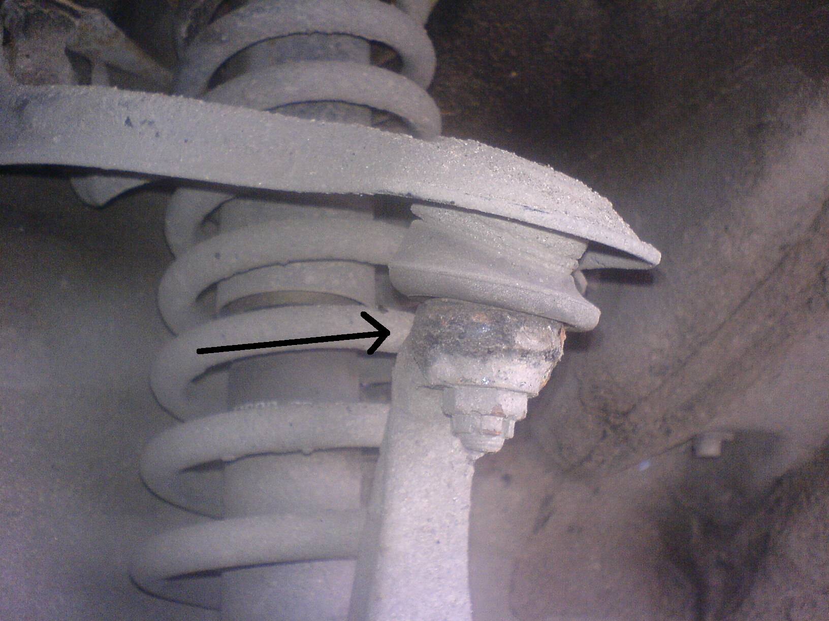

Jsem se dneska zabýval zámkem kapoty a poškozeným uchycením předního nárazníku, a napadlo mě, že rovnou kouknu na stav ramen a tak. Můžete mi potvrdit nebo vyvrátit, zda je v pořádku to, co je vyobrazeno v příloze a označeno šipkou?
Od doby, co jsem při přezouvání byl poučen o tom, že mám v háji celý rameno za x tisíc, které se musí celé ihned vyměnit, ... a vyřešila to nakonec přes známého výměna jednoho čepu a silentu za pár stovek, se radši poptám tady Úsměv

prachovku mas OK, jestli neni vymlacenej, tak pohoda

vypadá to na vycamranou náplň čepu KO
Příspěvky: 8972 H+ body: 9 1996 Civic
PříspěvekZaslal: 2.7.2010 , 12:33   Citovat
Právě na tu náplň čepu jsem to taky zpočátku tipoval, jen nevím, jak to zjistit, abych něco nezblbnul (mám k tomu bázeň. ve chvíli, kdy mrknu pod prachovku a vyteče mi zbytek vazelíny nebo co to tam je pod auto, co potom?)
Vydrží mi to takhle do příští středy (předpokládaný nájezd cca 300km), nebo to mám řešit urgentně?
Vymlácenej není - aspoň tedy nepociťuju, že by byl.

to určitě vydrží. Možná bych zkusil tam stříkačkou naprat novou náplń a sledovat to jestli bude vytejkat.

zkus jestli v nem nenu vule a tech 300km to urcite vydrzi bez problemu pokud v nem neni vule tak tam naper trosku maziva a sůeduj co to bude delat

to vydrží s klidem..já mám vůly v horním čepu a to znatelnou,nevrže nemlátí a pochybuju,že tam zbyla vazelína,
najel sem na něm 2000km a měnit ho budu příští týden,abych byl na honday cajk a nemusel řešit odtah HaHaaa
každopádně zkus jakou má vůly,auto musí stát na zemi,ale to asi víš OK
jestli to je neorigo prachovka,občas se stává,že pustí
takže jestli nedrží a čep je ok,dát tam jinou,vazošku a můžeš jezdit dál

normalne zuram jak nekteri opravuji cepy ja jsem nikdy zadne doplnovani vazeliny nedelal proste kouknu a cep se mi nelibi tak jdu a koupim novy,kdyby stal cep 5000 tak nereknu ale je to otazka stovek
OK takle bych to asi resil ja ... nelibi de pryc papa

když je čep v tahu,tak neřeknu,ale když je po pár tis. v tahu prachovka u novýho čepu,nebudu kupovat novej čep za pětikilo jen kvůli prachovce Hihi

kdyz je u novyho cepu v tahu prachovka tak to o tom cepu taky uz neco napovida Velmi šťastnýVelmi šťastný stejne bych koupil radsi novej
já taky novej koupil,ale pár tisíc km sem na něm ještě najezdil OK
beztak mi ty horní nevydžej víc jak 10tis.
jinak zjišťování vůlí k něčemu je..vyhazovat fungl čep? meetallll
nevim nemel bych ubec jistotu ze to mam v poradku kdyby mi z toho tekla vazelina :hehe:

jasný,je nějaká hranice..týden zpátky nebo od výroby je rozdíl..ale to už je polemizování.. Velmi šťastný
takže kolem a kolem..pokud vytekla vazoška,ten čep určitě novej nemáš,tudíš je tam stejně bordel,kterej z toho nedostaneš,dřív nebo pozdějc stejně pude kakat,než to dělat 2krát a nebo se přizabít
vyhodit čep a dát NOVÝ je to dobrý
