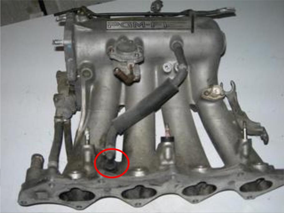

Zdravím, nevíte někdo jak se jmenuje ta součástka v kroužku? A k čemu je tam dobrá? Při demontáži sání se mi rozpadla. Ani nevím co, natož kde to shánět (jestli je to vůbec potřeba). Zespoda k tomu vede hadice z odvzdušnění klikové skříně (asi) a druhý konec je zapojený nahoře do sání (viz. obrázek). Díky předem za pomoc.

Je to PCV valve, ventil odvětrávání klikové skříně. Někde ho doma asi ještě mám, večer se po něm kouknu jestli chceš. Určitě se dá objednat i u Hondy, ale kolik to stojí nevím.

PCV valve
Číslo dílu na obrázku je 13, máš u něj i objednací číslo a cenu, která je aktuální v přepočtu +-

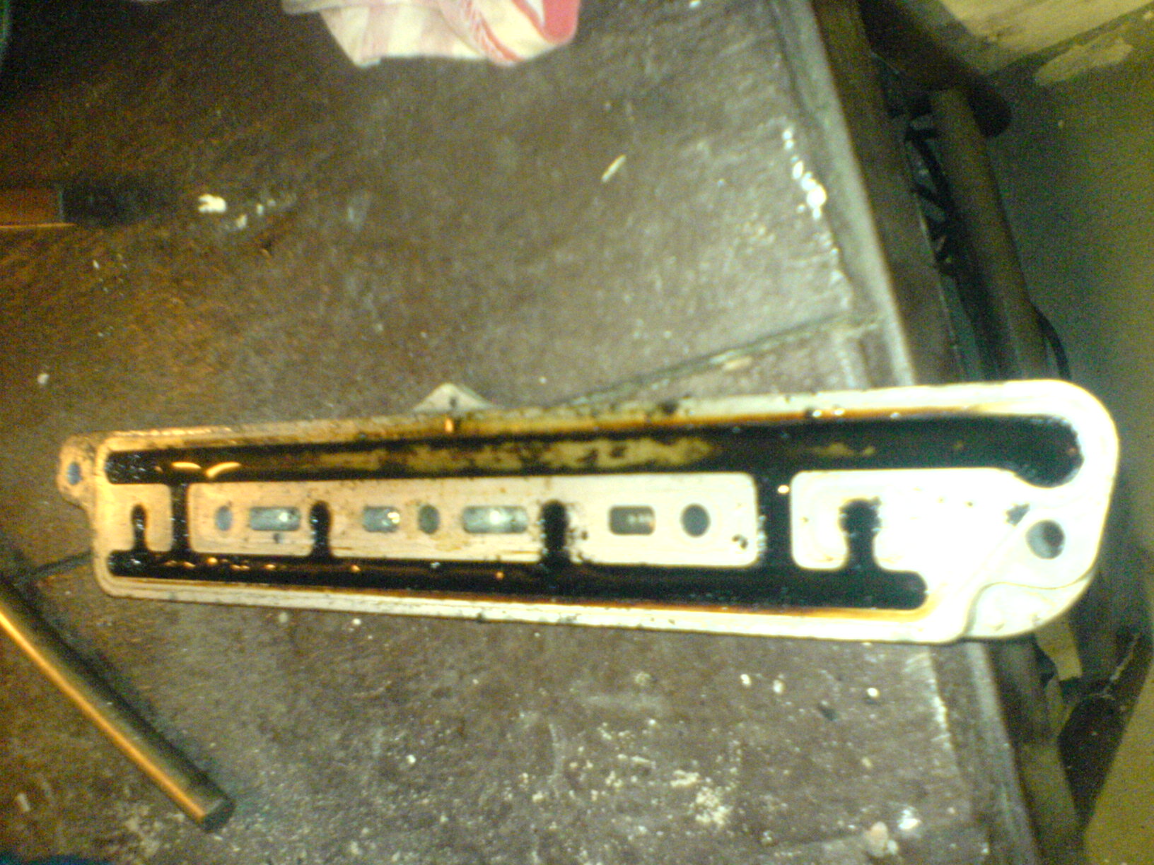

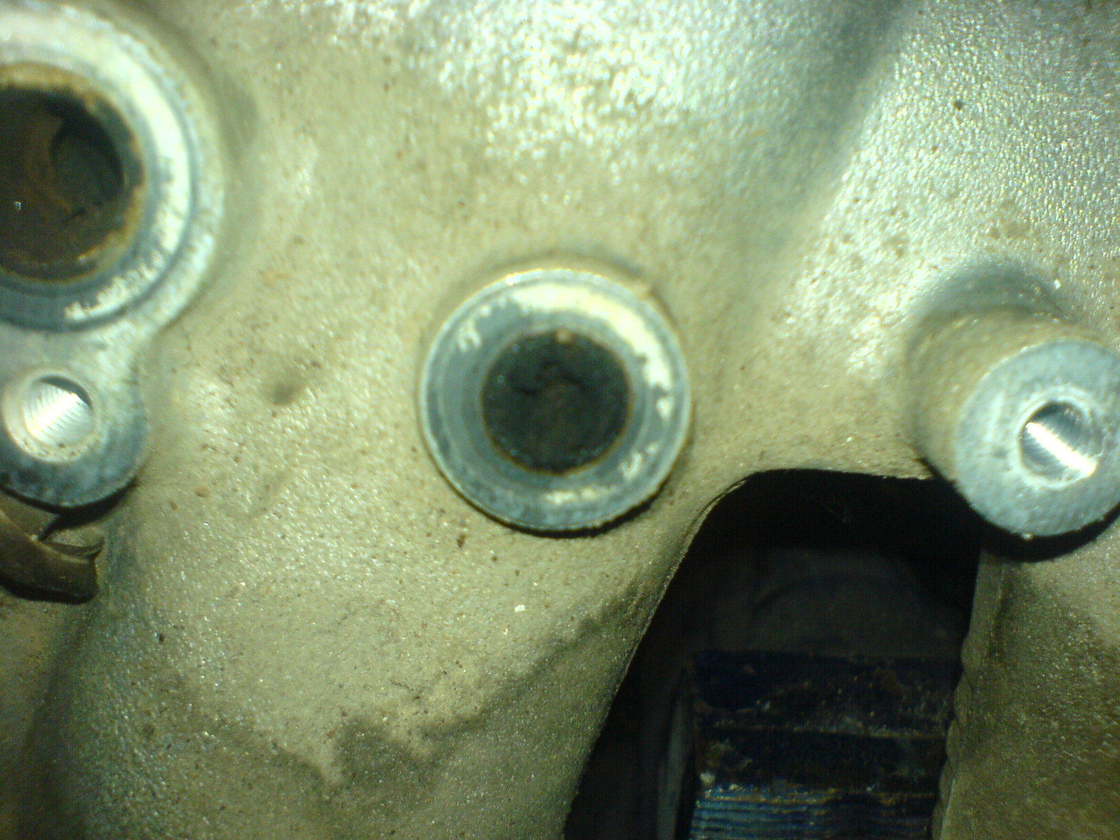

kdyz je tu topic o sani, tak nebudu zakladat novy...takze:
mam doma sani z F22B5 (A5G coupe) a chtel ho rozebrat...vse se podarilo,nicmene nevim,co je jeden dil a zda ma byt tak zas.any...diky za radu
DSC00631.JPG, 436.33 kB
DSC00632.JPG, 380.38 kB
Příspěvky: 1637 H+ body: 0 1993 Legend
ninja je teď offline  ninja
Členství: Web
PříspěvekZaslal: 4.9.2010 , 21:46   Citovat
pak nema EGR ventil hlasit chybu
Příspěvky: 3255 H+ body: 17 2014 Civic
SonnyX je teď offline  SonnyX
PříspěvekZaslal: 4.9.2010 , 21:52   Citovat
tohle ma mit kolem 200tkm nalitano...ted otazka,zda bych mel sundat i na mem autu a vycistit to...
ps: vyresilo,popr. zlepsilo by to neco?
