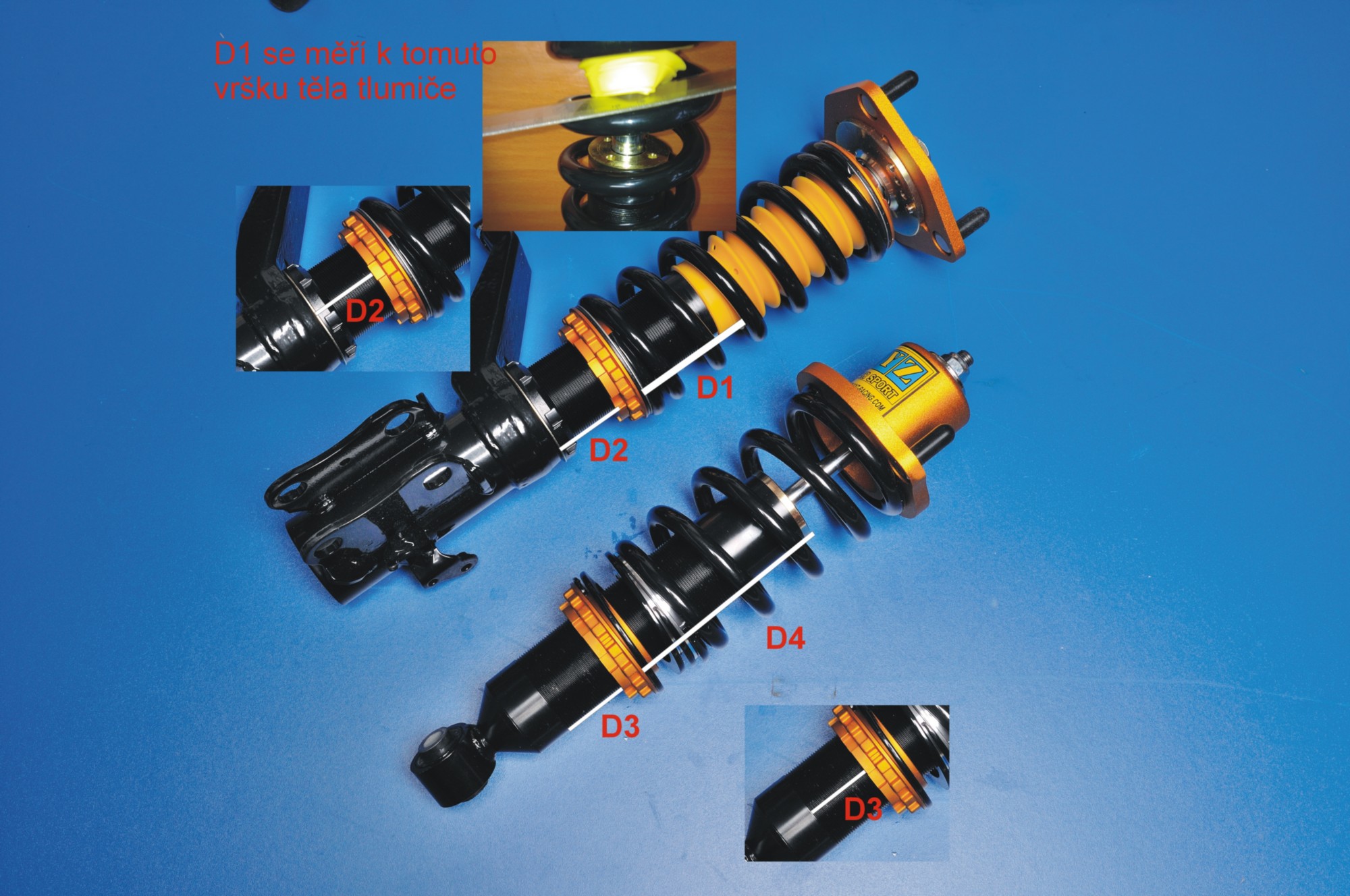

foto je od james

rumy napsal:
oki super chalani tak to poskusam. este james pisal som ti ss aby si mi poslal daky tvoj navod co si mal k xyz lebo ja som tam nemal nic.. lebo stohto neviem kolko co ma byt asi tak nastavene.. dakujem
foto je od james
Fotky jsem samo dělal já (proto to jsou přímo tlumiče na EP2, EP3) a sloužili právě pro to, abych měl zpětný feedback od lidí, jak to mají nastavené, jak to je vysoko a podobně, nicméně na každém autě to je jiné...
Základní nastavení je vždy od výrobce hotové, jen to chce překontrolovat...

James je teď offline  James
PříspěvekZaslal: 14.7.2010 , 17:22   Citovat
Dany napsal:
jj, neberiem si za ne ziaden kredit, len som ich posunul dalej, dufam, ze to nevadi Úsměv
Příspěvky: 416 H+ body: 0
Dany je teď offline  Dany
PříspěvekZaslal: 14.7.2010 , 17:34   Citovat
Ne v poho, jen mě překvapilo, kam se až dostali... Velmi šťastný
Šlo spíš jen o to, že to nesloužilo jako návod k nastavení (že by výrobce udával tyto míry), ale naopak pro mě, jako zpětnou vazbu, abych mohl ty tlumiče nastavovat správně již od sebe a měl porovnání...
Příspěvky: 2344 H+ body: 11 2002 Civic Type-R
