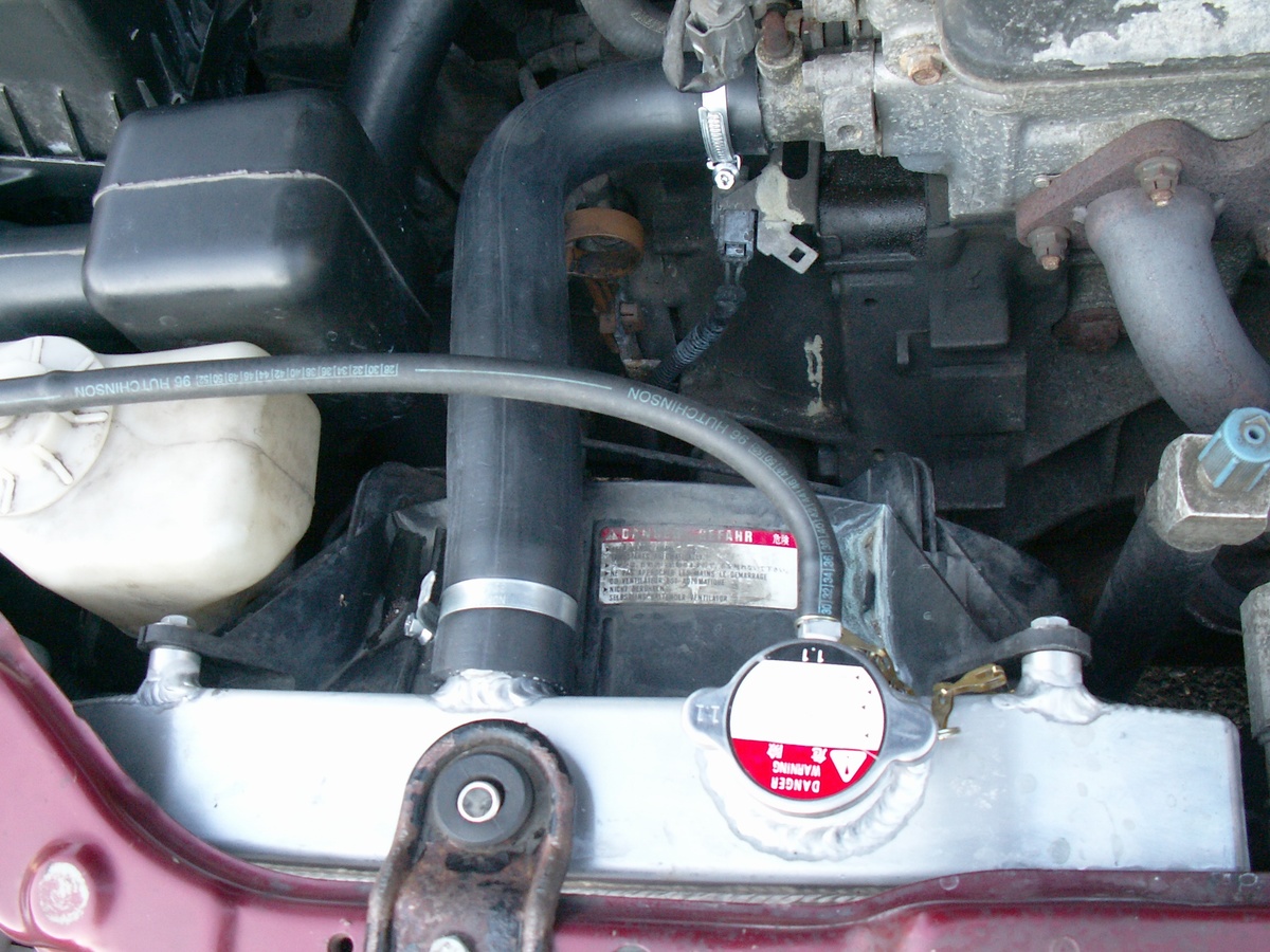

dneska objednam z felicie 1.6. melo by to pasovat, tchan ma felinu a zmeril mi to. Tak dam vedet, jestli jsem to tim vyresil. ceny ty hadice je asi 150,- ;)
Bitkar je teď offline  Bitkar
PříspěvekZaslal: 13.7.2010 , 16:13   Citovat
tak zitra si jdu pro hadici z felicie 1.6mpi, ma pro me dobrej tvar a cena 180,-, narozdil od origo honda hadice za 1420,- (ikdyz nutno podotknout, ze na jiny skodovky jsou ty hadice i drazsi, treba 1500, 2000 apod.)
PříspěvekZaslal: 14.7.2010 , 19:07   Citovat
tak hadice z felicie 1.6MPi je nainstalovana a sedi krasne. Cena 145,- Kc
PICT8092.JPG, 434.31 kB
