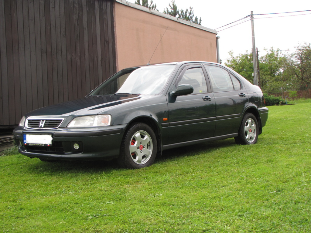

Tyhle ty žárovky night braker a X-treme power mají jen poloviční životnost a je to uvedeno na krabičce těch žárovek. X-treme jsou prý odolnější ,ale o kolik toť otázka. Můžu koupit X-treme a po dvou dnech obě prasknou a night braker ti vydrží třeba rok ,ale všechno záleží od kusu může to být i opačně. Tyhle žárovky nejsou vhodné na denní svícení ,protože se jim přes den zbytečně zkracuje životnost. Já jsem tohle taky řešil ,protože co si budem povídat anglány moc dobře nesvítí spíše vůbec tak jsem začal tuhle otázku řešit. Xenony jsem zavrhnul hned nestojím o to aby mě pro nic za nic chytali policajti a nepotřebuju nikoho protijedoucího ozařovat takže xenon ne a ať si kdo chce co chce říká mě nepřesvědčí. Tak jsem se rozhodl pro night braker ,ale s použítím denního homologovaného LED denního svícení odkaz Proč mám zbytečně svítit H4 ,kdy jedna odebírá 55W když Ledky berou jen 5W. Po nastarvování se automaticky rožnou tedy až začne dobíjet altík. Pokud s tím budeš jezdit převážně přes den tak jsou to zbytečně vyhozené prachy to si raději kup tu nižší třídu Silverstar. Já je dal místo mlhovek a je to super

a ja sem si rikal co ti to tam tak pekne sviti a myslel sem ze to sou mlhovky a ony ledky parada OK
jinak ja mam na bilem C4G H1 night breaker uz rok a pul a porad drzi a v noci to paradne sviti nestezuju si
