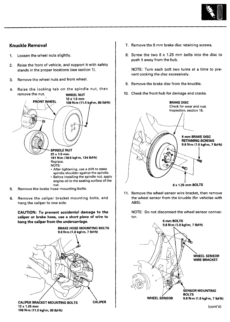

Chtěl bych se zeptat zkušenějších, mám v plánu o víkendu měnit přední kotouče na svém Englánovi a tentokrát bych už nerad měl auto na špalcích déle než je potřeba, tak bych se rád připravil pořádně. Našel jsem si příslušnou část v servisním manuálu. Tam popisujou v bodu 4, že mám odšroubovat matici s pojisnou závlačkou (sundat dva šrouby z kotouče, třmen) a až potom se mám pokusit o sundání kotouče. Taky tam píšou, že si mám sehnat dva šrouby 8x1,25mm abych to urval dolů (nědělám si iluze, bude to přirezlé). Nějaká další záludnost, na kterou bych se měl připravit?
Předem díky za rady...

nejvetsi zaludnost pro me byly ty 2 srouby kteryma je prisroubovany kotouc. Na itr jsem je totiz mel trochu zapecene, takze se musely povolovat pres naklepovaci sroubovak. Jinak v tom nic sloziteho neni, v podstate jsi postup napsal. Kdyz to budes mit sundany tak akorat muzes vycistit a plisky, dosedaci plochy atd... přátele

"Tam popisujou v bodu 4, že mám odšroubovat matici s pojisnou závlačkou"
Tohle při výměně kotouče určitě dělat nemusíš.
Aby jsi nebyl zbytečně dlouho nepojízdnej, tak než odmontuješ brzdový třmen, vymontuj nejdřív ty dva šroubky co drží kotouč.
Já když je měl zatuhlý, tak jsem je povolil majzlíkem. Naťuknul jsem hranu hlavičky šroubu a mlátil do toho dokud to nepovolilo. Úsměv
To jsem prave taky chtel vedet, taky jsem si myslel, ze to se sundavat nemusi, dik za radu.
