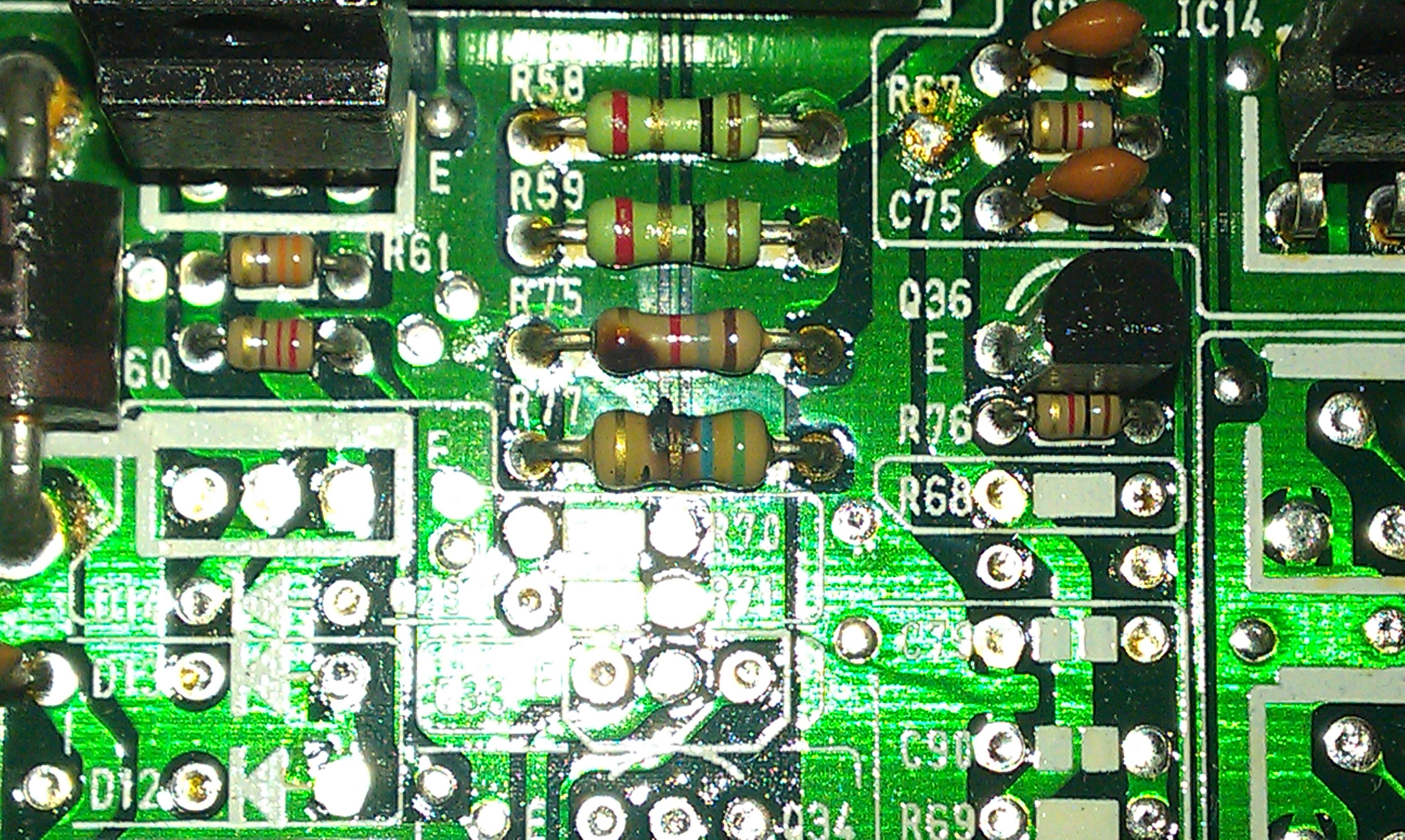

Nechci zakládat nové téma tak to dám sem, mám zřejmě problém s mojí ecu P30, motor při jízdě zhasl, po kontrole rozvodů, kapalin zapalování atd. jsem došel k ecu kde jsou zřejmě odpálený odpor R77 a možná i R75. V týdnu zkusím někde sehnat jinou ecu a zjistit zda motor poběží na jinou. V příloze posílám foto odporů

Podle toho,co je na fotce to bude bez problému opravitelný. 2x odpor + nějaký tranzistor Úsměv Mam doma pár náhradních,když budeš mít zájem.

ok zavolam a domluvíme se..

takže ecu to nebude, dnes testováno na jiném autě takže to musí být jinde zzzzzzz

tak zvada nalezena, utržený palec rozdělovače...
