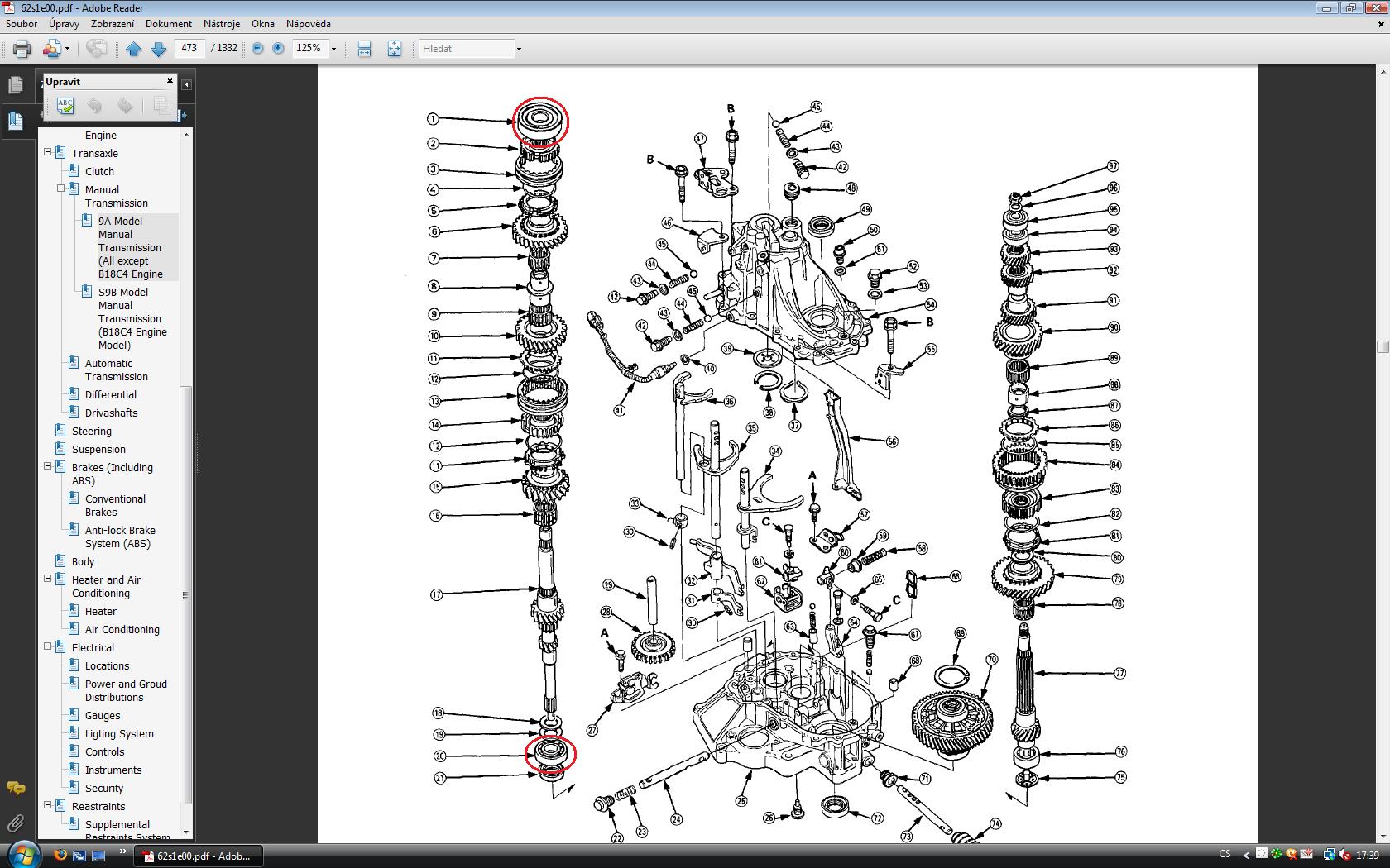

PříspěvekZaslal: 24.7.2010 , 17:58   Citovat
Vážení Hondaři, potřebuji od vás zkušenějších poradit.
Potřebuji sehnat tyto ložiska z převodovky k motoru D15Z8 (označení převodovky by mělo být S40, ale tím si nejsem jistý), nebo nějakou alternativu.
Kde se daj sehnat? katalogový číslo a cenu.
Předem děkuji.

Doomm je teď offline  Doomm
PříspěvekZaslal: 24.7.2010 , 21:18   Citovat
v honde, kazdy stoji cca 1000kc

sicik je teď offline  sicik
PříspěvekZaslal: 22.9.2010 , 18:18   Citovat
sežeň si radši celou převodovku. Ložiska tě vyjdou na cca 3000,- a je práce s rozebíránim převodovky, já koupil repasovanou převodovku za 3000,-, vyměnil kus za kus (práce na šichtu) a jezdil jsem dál.
ale pozor sežeň si převodovku z anglána!!! z japonce ti nebude pasovat!!!
