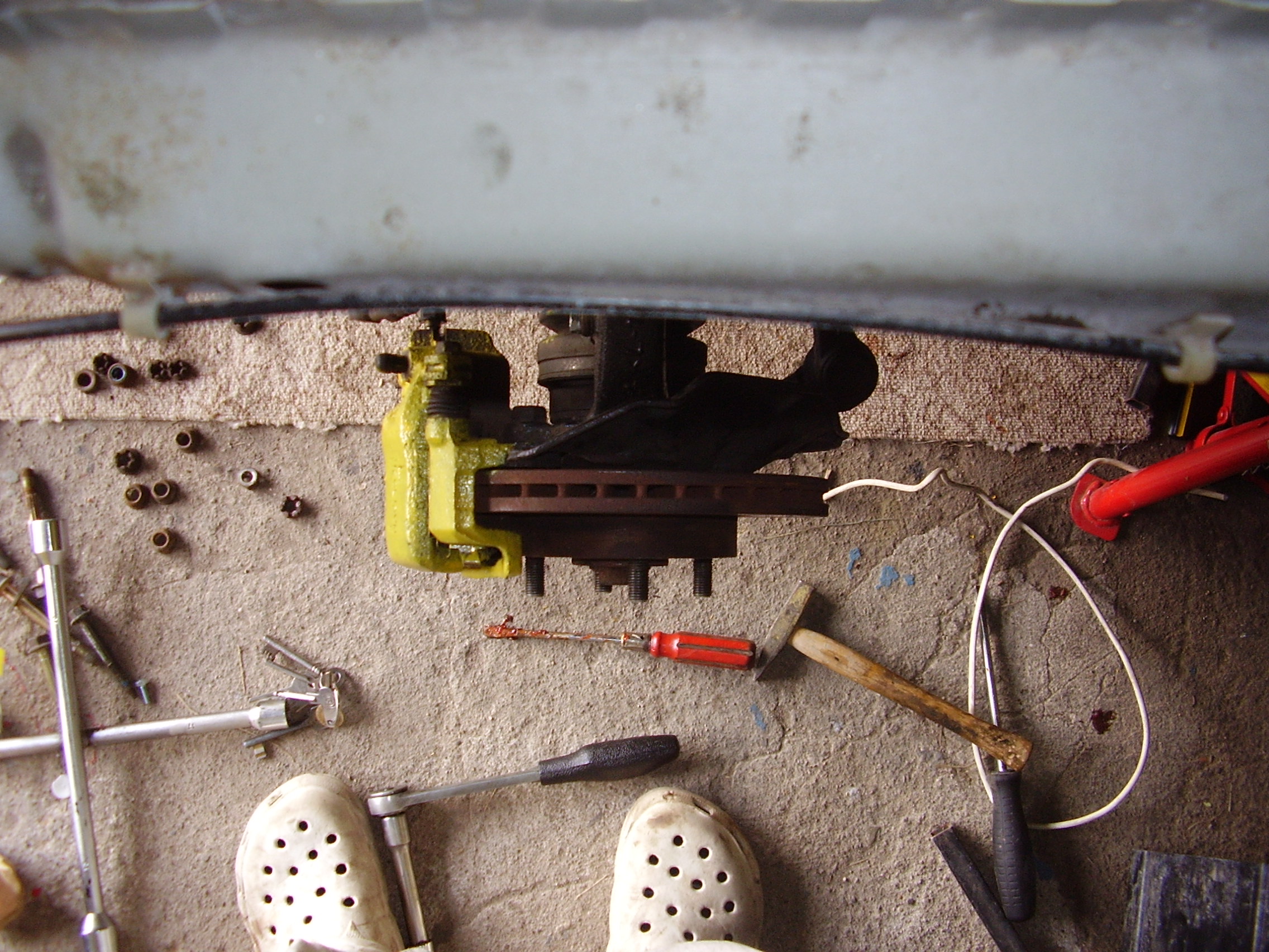

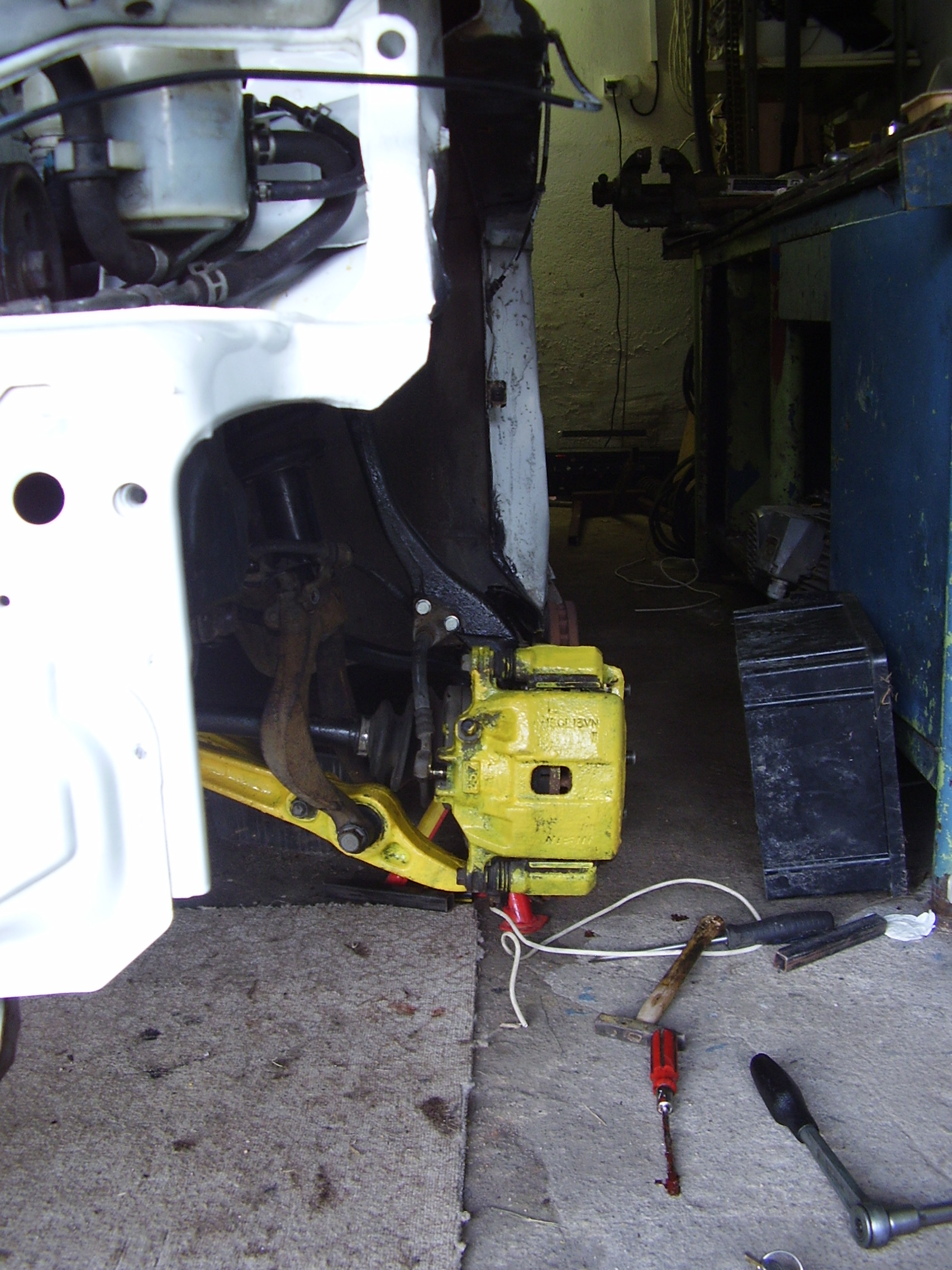

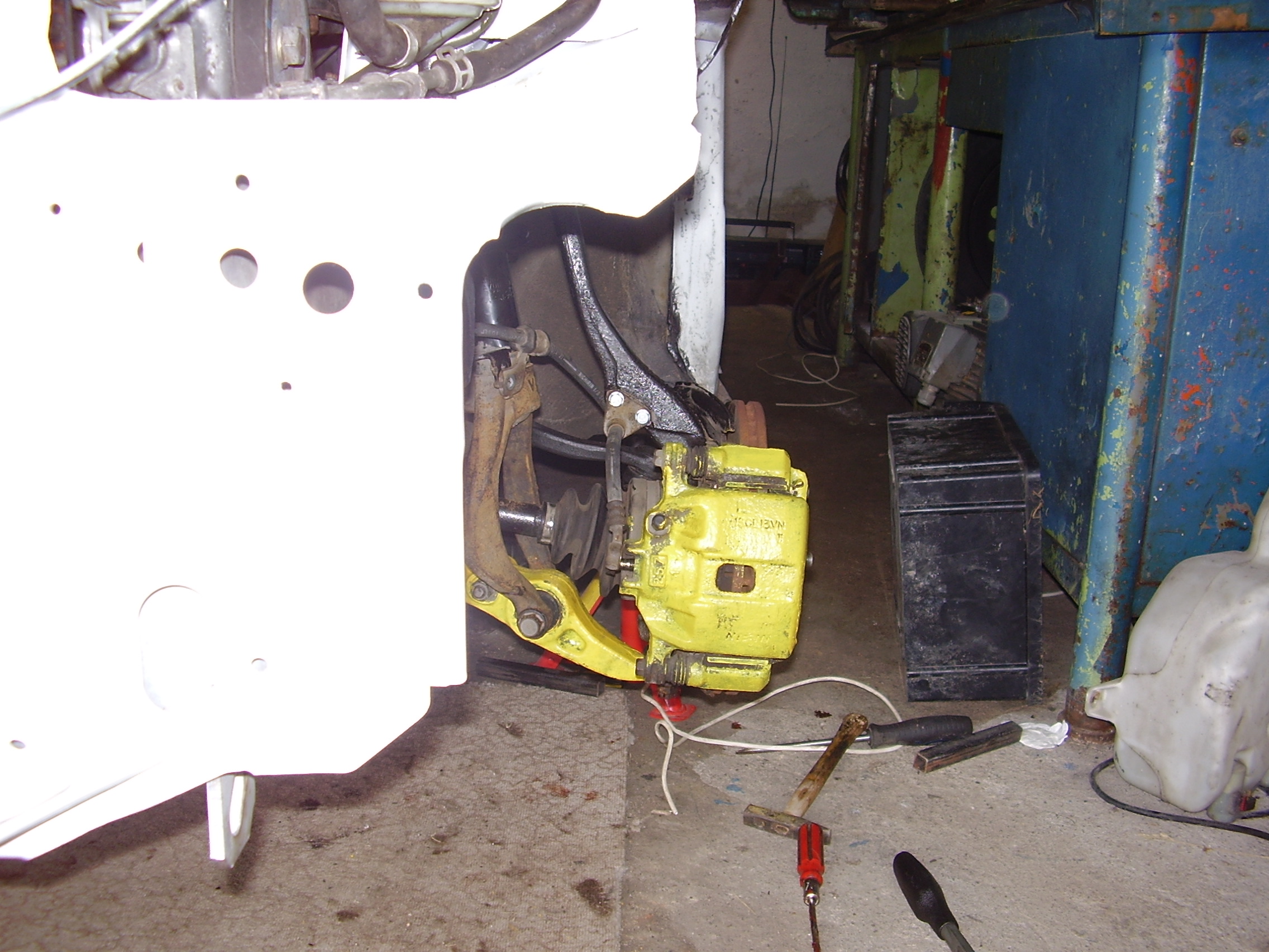

Zdravíčko, mám takový problém - jedná se o pravou část podvozku u civica 5g - celé kolo se mě zdá jakoby nakřivo. Je to špatně?
Auto nemůžu položit na kolo, ještě jsem nedotáhl šrouby, abych to kdyžtak vyměnil.
Pokud je to špatně, což asi jo, tak co bývá nejčastěji hnutý? Rameno?
Díky za odpovědi.
Tak edit: na geometrii mě týpek vyměnil zadní rameno celé, ale problémy se vyskytli na předku -> prý mu nic hnutý nepřijde, protože to měřil i na druhý straně a tam je to stejný. Jedná se o odklon, je tam prej o centimetr větší než by měl být. Co on si myslí, že jsou ty těhlice z jinýho modelovýho roku, kde by prej ten tvar těhlice mohl být jinej. (tohle si já nemyslím, protože je to z Civica 5g tak jako tak..)
Přesto se chci zeptat, lišil se nějak podvozek u Civica 5g pokud mám r.v. 93 a r.v. 94? Díkys
Auto jsem si tam odsud odvezl s papírem, že vlevo vpředu je odklon 4° a vpravo vpředu je 3°20'. Na geometrii mě on tvrdil, že obě těhlice jsou o centimetr jiný, proto to dělá ten odklon.
Budou to tedy ty těhlice? Divný je, že je to i na druhý straně, kde auto bouraný nebylo.
