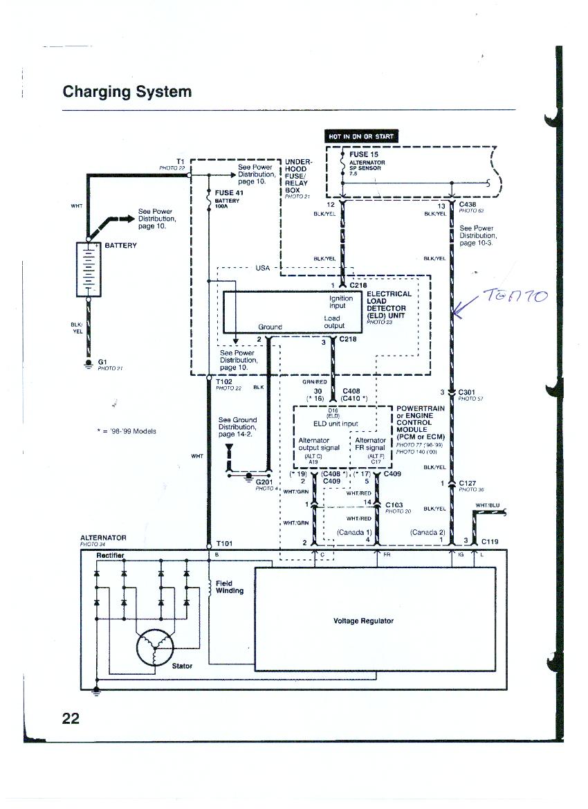

Pokud ma spravne schema, tak je to ten oznaceny, ale zajimave je, kdzy jsme odpjil vcera cely koenktor od alternaturu, tak to porad nejak dobijelo. Podle me by to chtelo odpojit odvodni silovy kabel a bylo by to 100%

doktorshondou napsal:
v tom případě ale musíš odpojit oba ne? Jinak altík bude furt produkovat proud.
Příspěvky: 2495 H+ body: 5
Ctverak je teď offline  Ctverak
PříspěvekZaslal: 29.7.2010 , 10:55   Citovat
Tak to by byla skoro 100% smrt toho altíku ,když mu při běhu motoru odpojíte zátěž. Regulátor napětí by musel být sakra rychlí aby snížil buzení, stejný výsledek může nastat při odpojení baterky, která tam není jen pro nastartování auta ale taky ta baterka usměrňuje a stabilizuje napětí.
Jediné co altík přiměje nedádávat energii je odpojením buzení.

Ctverak napsal:
Tak nechapu, kdyz jsme odpojil buzeni od altiku, tak to porad dobijelo????
