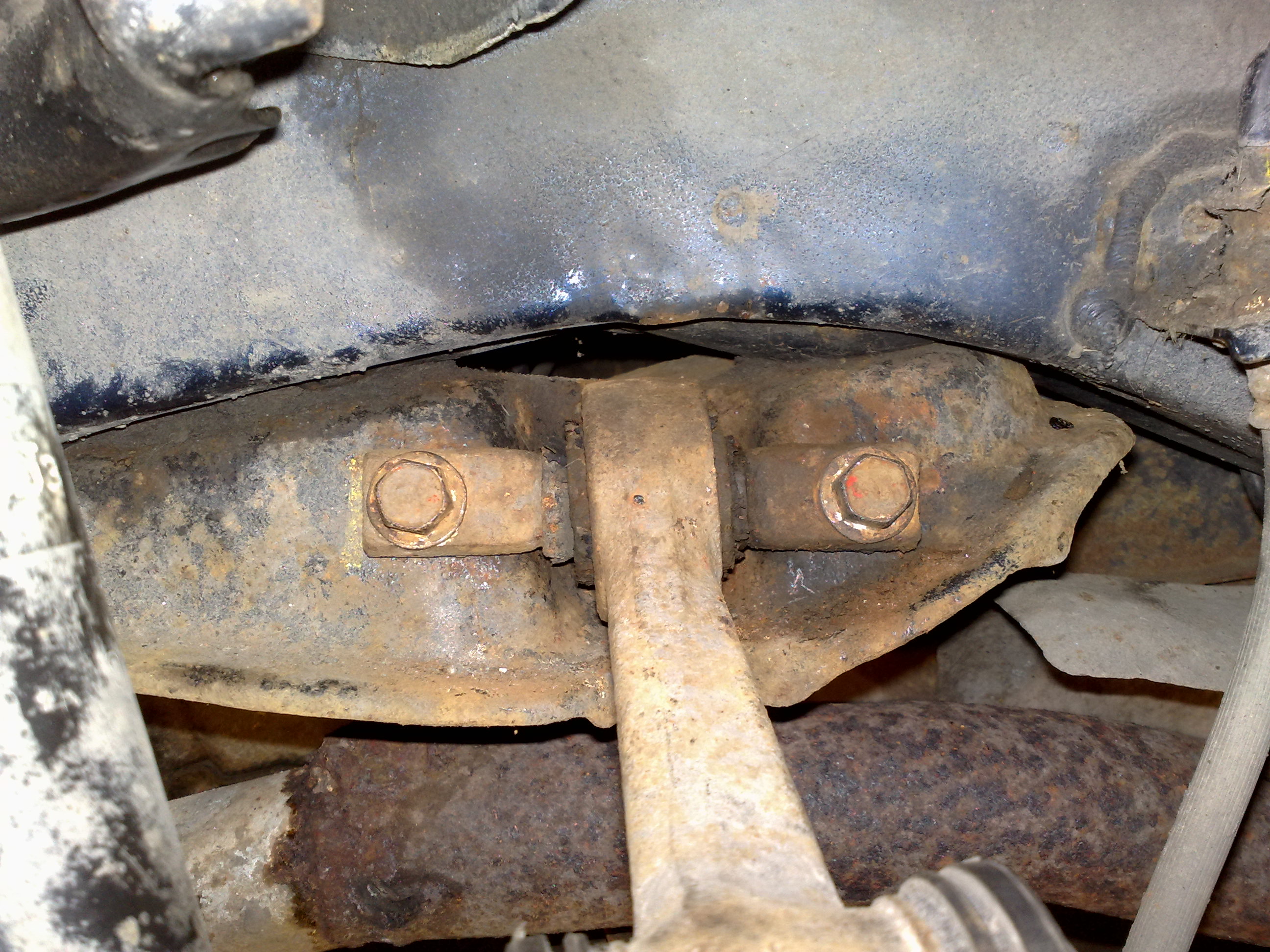

na zandi napravě jsem měnil ložiska jelikozk olo uplne litalo a bouchalo, byly KO, no po vymene kolo drzi smer, ale po najeti na nerovnost ci diru sem slysel bouchnutí, tak sem sundal kolo a videl sem ze silenblok na hornim rameni je uplne vymackanej a boucha, tak sem si obednal nove a dnes sem nacal vymenu, povolil sem matku na cepu, na podelnym rameni a pak sem se chtel vrhnout na ten silenblok na horni naprave, ale co sem videl tak me malem vezli, asi uz to nekdo driv menil, ale jeden sroub sel povolit ok, druhy tam tak volne planca a nejde vytahnout, jako by byla zevnitr napravnice vytrzena matka a ted to nejde ani tam ani zpet, u prvniho sroubu je pekny novy zavit vyrezany, takze sem to radej slozil zpet a sel k PC se optat na radu, dá se to nejak normalne opravit, nebo je to na novou napravu? rikal sem si vymenit ty silenty a proste to nabodovat dotahnout naj eden sroub a navarit to tam protoze nevim kolik muze stat nova naprava Bueee v příloze je foto ktery silent to je a ten sroub napravo tam volne planca , ten napravo je strzenej ale drzi

Bych rek ze nejspis druha napravnice.Podle toho co pises se nejspis ukroutila maticka co je navarena zevnitr.Slo by to opravit ale byla by to piplacka.Jednou jsem to delal ale na kseft bych to nechtel nesouhlas

urco se maticka utrhla co je uvnitr, napadlo me tam nariznout dirku a dat tam matku, dorvat to a pak zavarit slo by to taky ne?

ja to opravil tak ze jsem tu diru trochu zvecil pak na vhodnou matku po stranach navaril hrubsi plech a cele to prostrcil dirou dovnitr.Pak to chytnout sroubem a tam kde je plech navrtat a provarit.Potom jsem vytahl sroub a dovaril zbyle misto okolo matky.Drzelo to do posledni chvile.

no nejak to budu muset vyresit, aspon provizorka na nejaky cas, protoze kdys uz bych tu napravu predelaval, tak bych si ji chtel sundat, obrousit, natrit, vymenit silenty atd atd. koukal sem do manualu a tam je 50 nm tak snad nejak se to povede udelat. akorat me to stve Smutný
