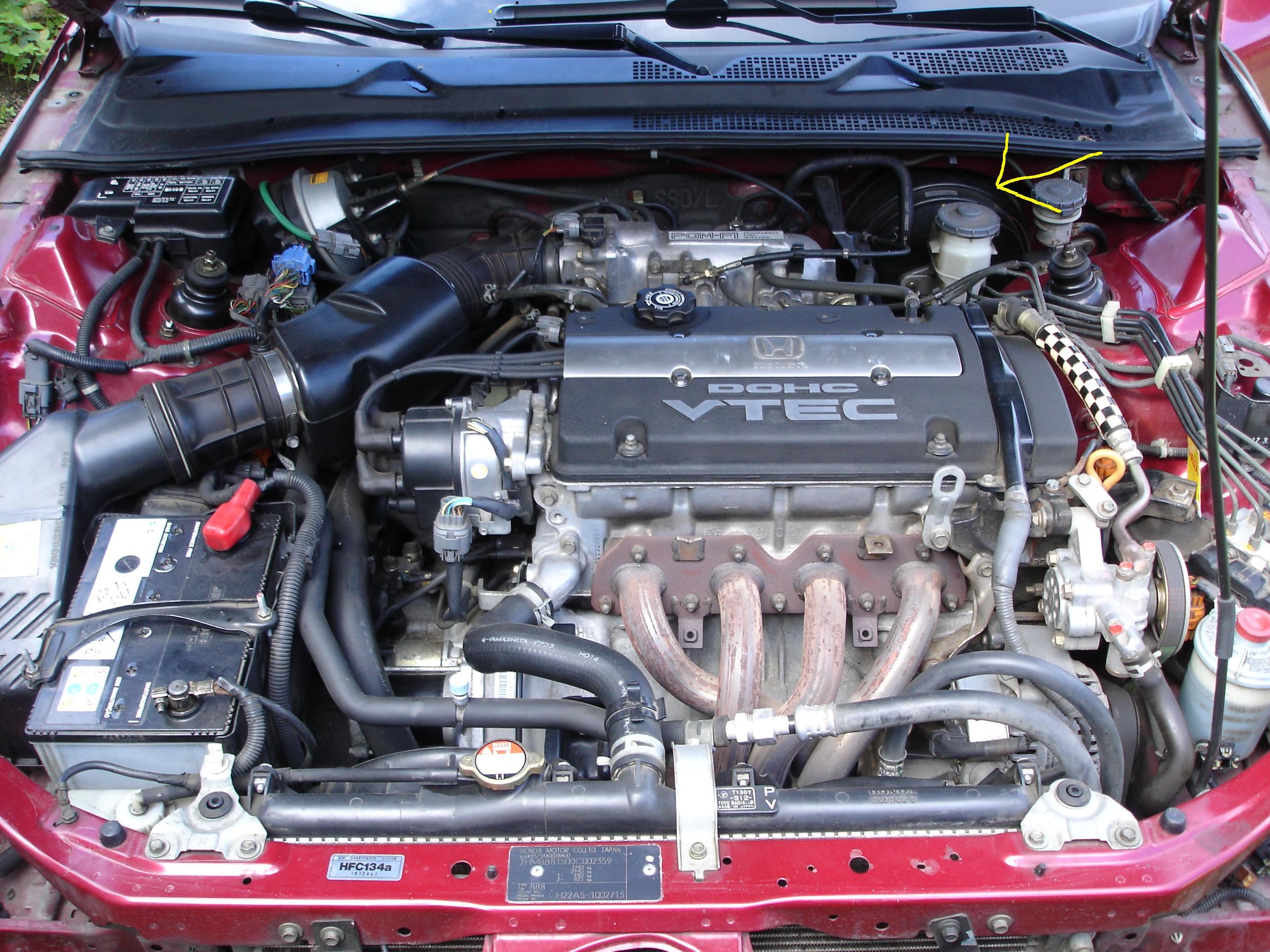

caute chlapy mam dotaz jestly nevite co muze byt klepani pri seslapnuti pedalu na doraz,a klepani vychazi z:viz obrazek,predem dik
jeste pro upresneni mam prelude 4g,ale obrazek je z 5g.

to je posilovac brzd, takze muze byt zavada v nem

Přesně tenhle problém jsem tady nedávno řešil. Vypadalo to skutečně na ABS, i když klepání vycházelo přímo z pedálu, neboli z brzdového válce, potažmo vzato možná z posilovače. Ale při zabrzdění to kleplo do pedálu vždycky jenom jednou, a pak zase až při dalším brždění.
Problém jsem vpodstatě nevyřešil, akorát náhodně když jsem resetoval ECU a provedl jsem to tak, že jsem vyndal několik pojistek (ECU i všechny ABS) asi na 2 minuty, pak ještě na minutku odpojil baterku a normálně pak nechal běžet asi 5 minut na volnoběh (už s osazenýma pojistkama), tak potom to přestalo. Nevím proč, jak, ale je to prostě tak. Tipuju to tak, že bylo potřeba zresetovat i ABS. (?)

ne abs to jeste nema!!je to 92 rocnik,a do pedalu to vubec neklepe jen v tom posilovaci,jak dupnu az na doraz tak to klepne,jako ne velka rana ale jde to slyset

No tak to teda čumím. Já mám taky ročník 92 a P4G bez ABS jsem ještě neviděl. Teda kromě toho mého, když bylo kdysi vytažené ven. Velmi šťastný
Ty máš v těch místech, kde je normálně ABS nějaký bazmek ovládaný asi lankem - co to je ?
