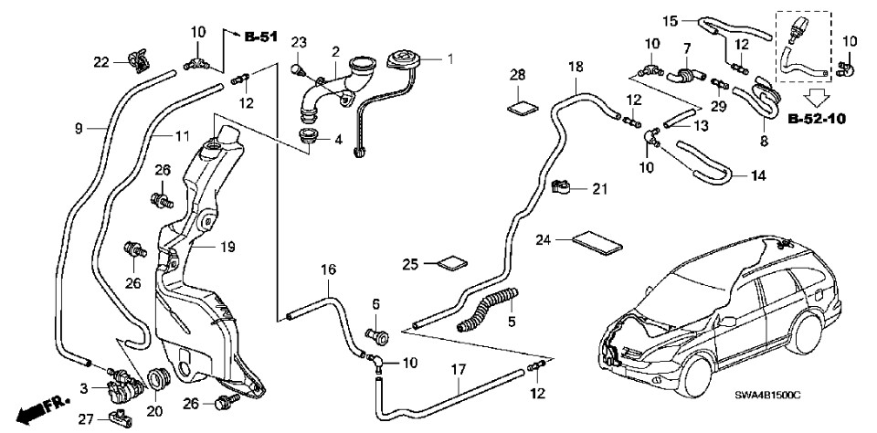

nevim jak CRV 3G ale vetsinou je nadobka na ostrikovace pred levym prednim kolem (strana ridice).
aby ses k ni dostal musi se sundat predni naraznik
Příspěvky: 4971 H+ body: 31 1995 Prelude VTEC
Administrátor
PříspěvekZaslal: 3.8.2010 , 11:48   Citovat
tak koukam ze je opravdu vpravo pred spolujezdcem...
stoji 14 USD tak by u nas v CR snad mohla byt odhadem do 1000kc
