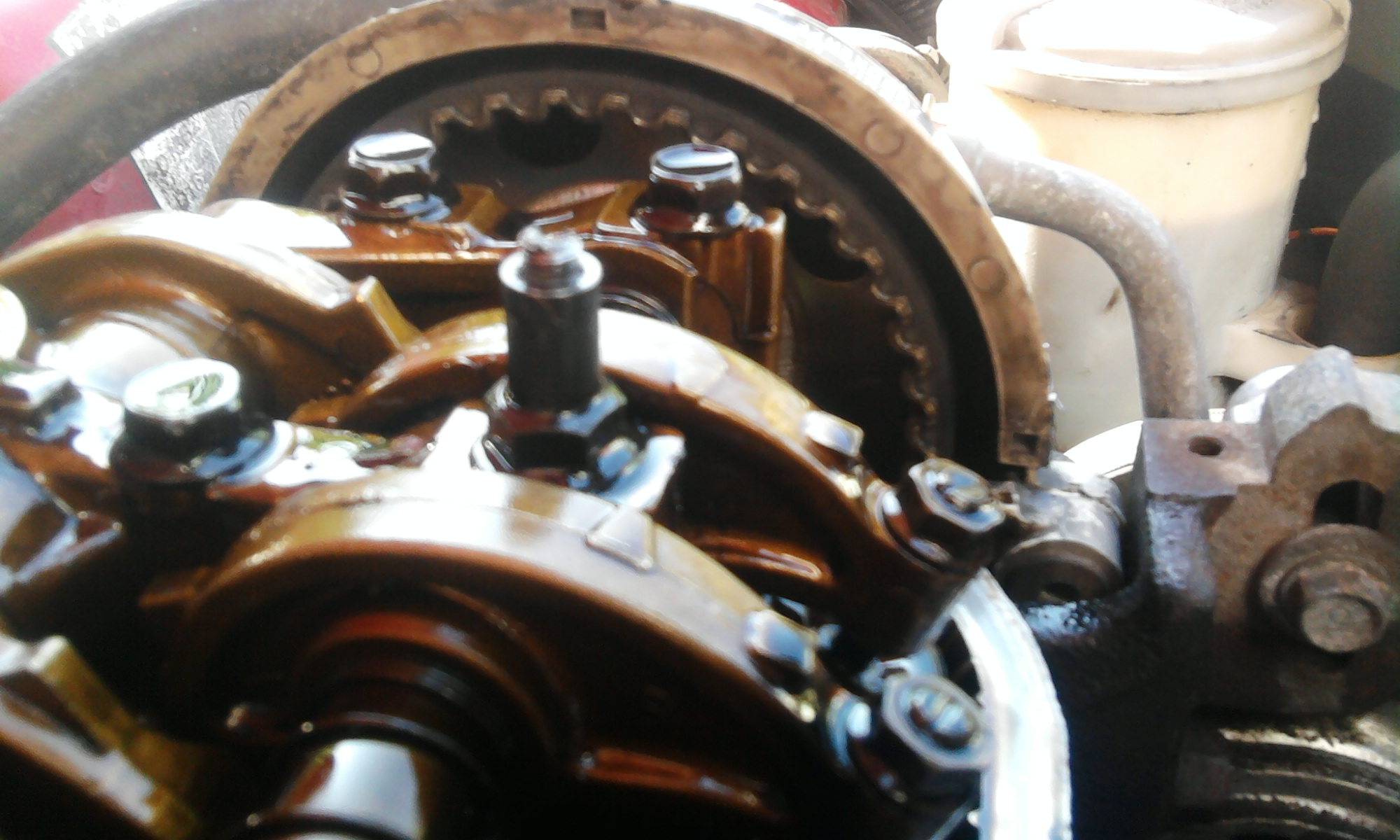

Ahojda , dal jsem kamarádoj seřídit ventili a nechtěně mě strhl šroub kterím se dotahuje víko viz. foto . Nemáte to někdo doma ?
Jedná se o vůz Honda civic Hatchback EG3 motor D13B2 r.v. 1995

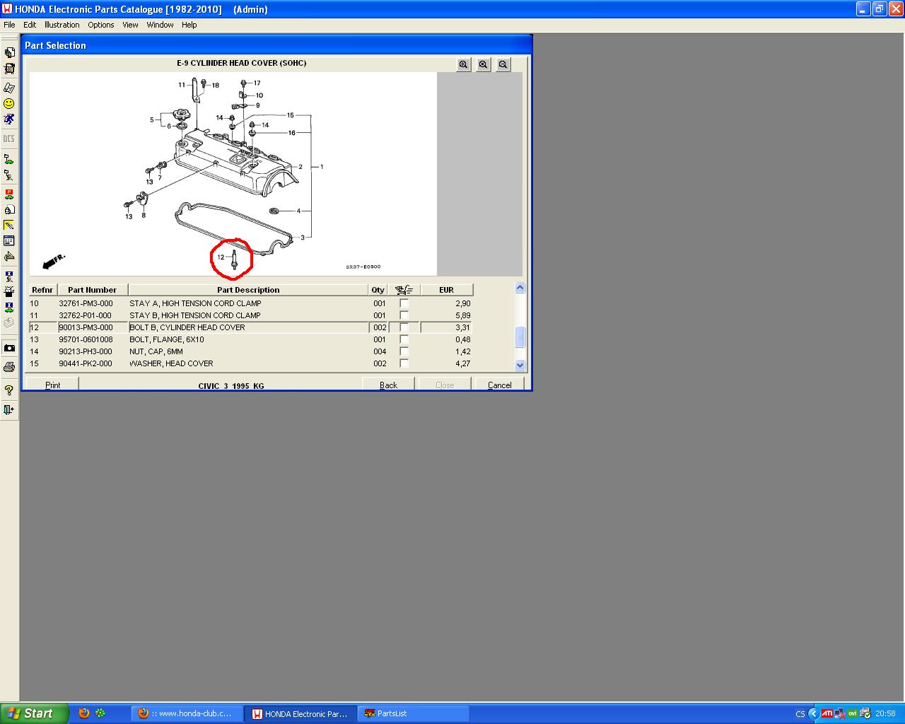

Origo se dákoupit bych řekl, pokud je to ten na obrázku tak nebude tak drahej. Honda
roub.JPG, 103.95 kB
Příspěvky: 652 1996 Civic
Kutlas je teď offline  Kutlas
PříspěvekZaslal: 18.8.2010 , 21:38   Citovat
Dik napsal:
Myslím že by to mělo být ono . Kolik je asi pošta ?

posta z honda servisu je cca 100kč, a kdys mas servis pobliz tak si tam zajed

V Honde dle prepoctu bude stat tak 100-120kc, ja bych se nebal tam dat obycejnej sroub, sam jsem v hlave strhl zavit tak jsem udelal novej, koupil 8micku sroub a taky to drzi, nerosi to, jen to proste nevypada origo, ale oprava stala 4kc.

Tak to jednání u sablose je docela smutný . ale asi vyřeším ten origo šroub . 100-120 Kč se dá ještě strávit . jsou horší věci . teď to víko docela sedí a nerosí se to olejem tak to zas tak nehoří ale díky chlapy . Honda Honda
