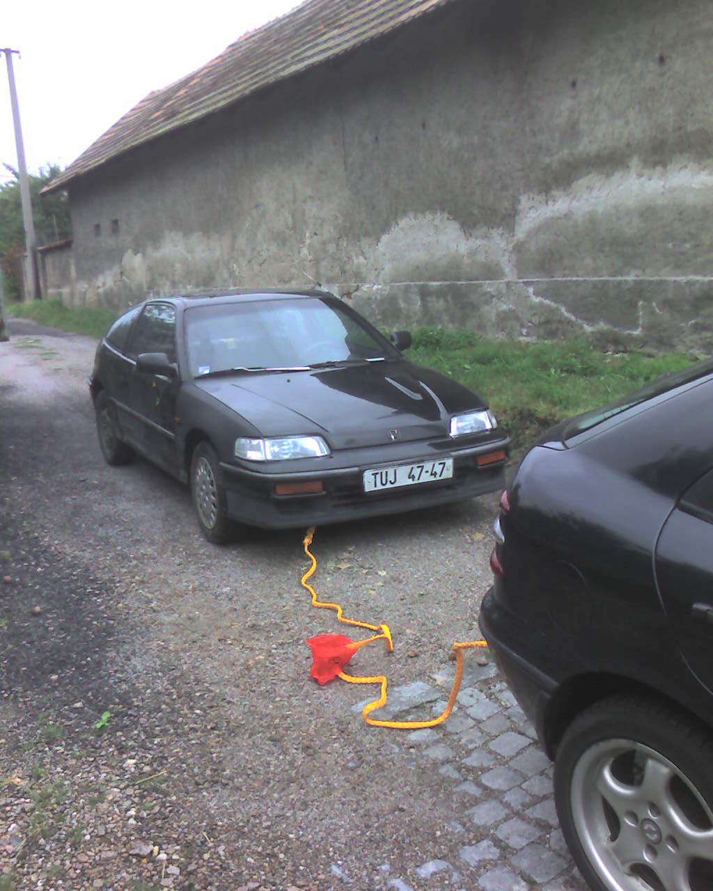

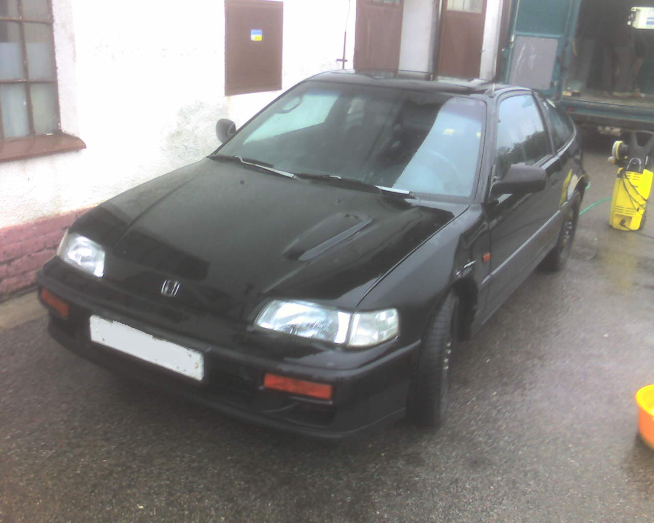

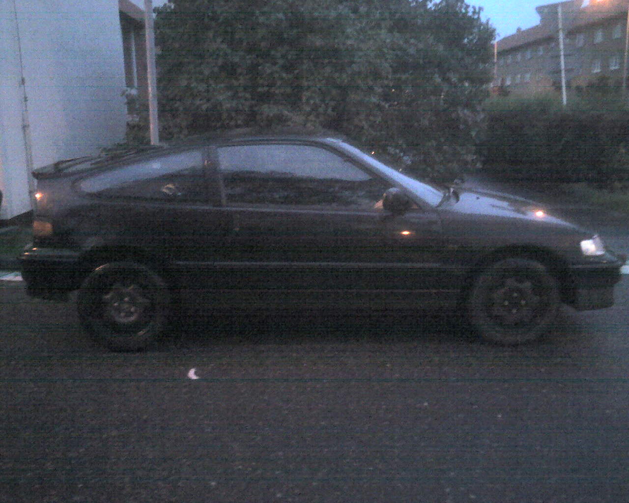

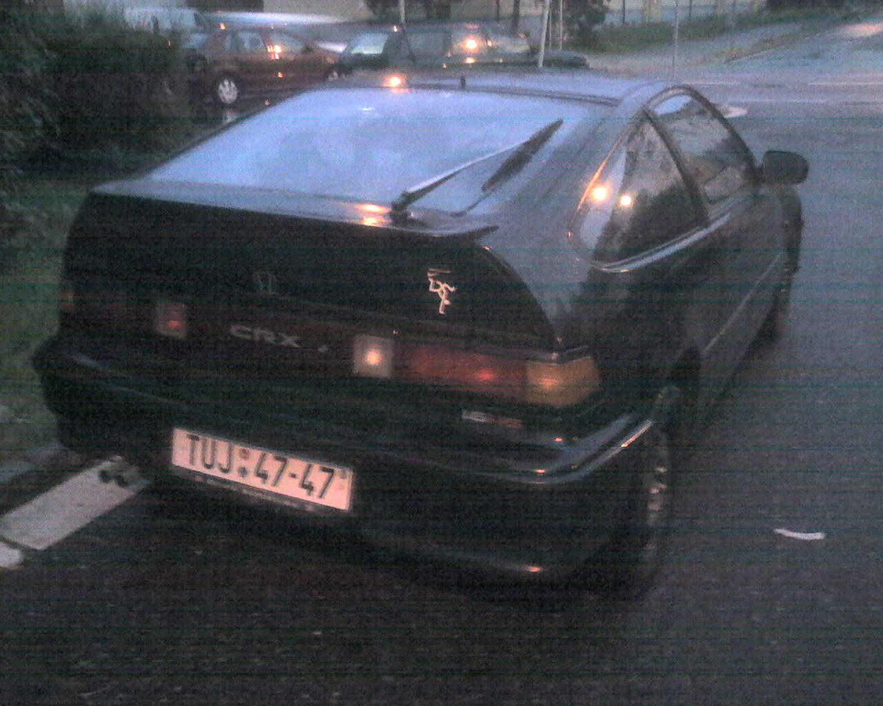

Tak když chceš fotky dáme fotky Hihi
Koupil jsem tudle Hondu :
Prostě auto po krádeži .. Zámky vypáčený , spínačka tam ani nebyla Úsměv Bez katalizátoru Velmi šťastný ( mooc dobrej zvuk Velmi šťastný ) startovalo se to na kabely Velmi šťastný docela sranda .. a to už sem pořešil
jezdim stim asi dva tejdny a objevuju závady Úsměv
tak ty fotky :
000724_145950.jpg, 162.44 kB
000806_051614.jpg, 151.73 kB
000806_051649.jpg, 140.43 kB
1.jpg, 169.63 kB
