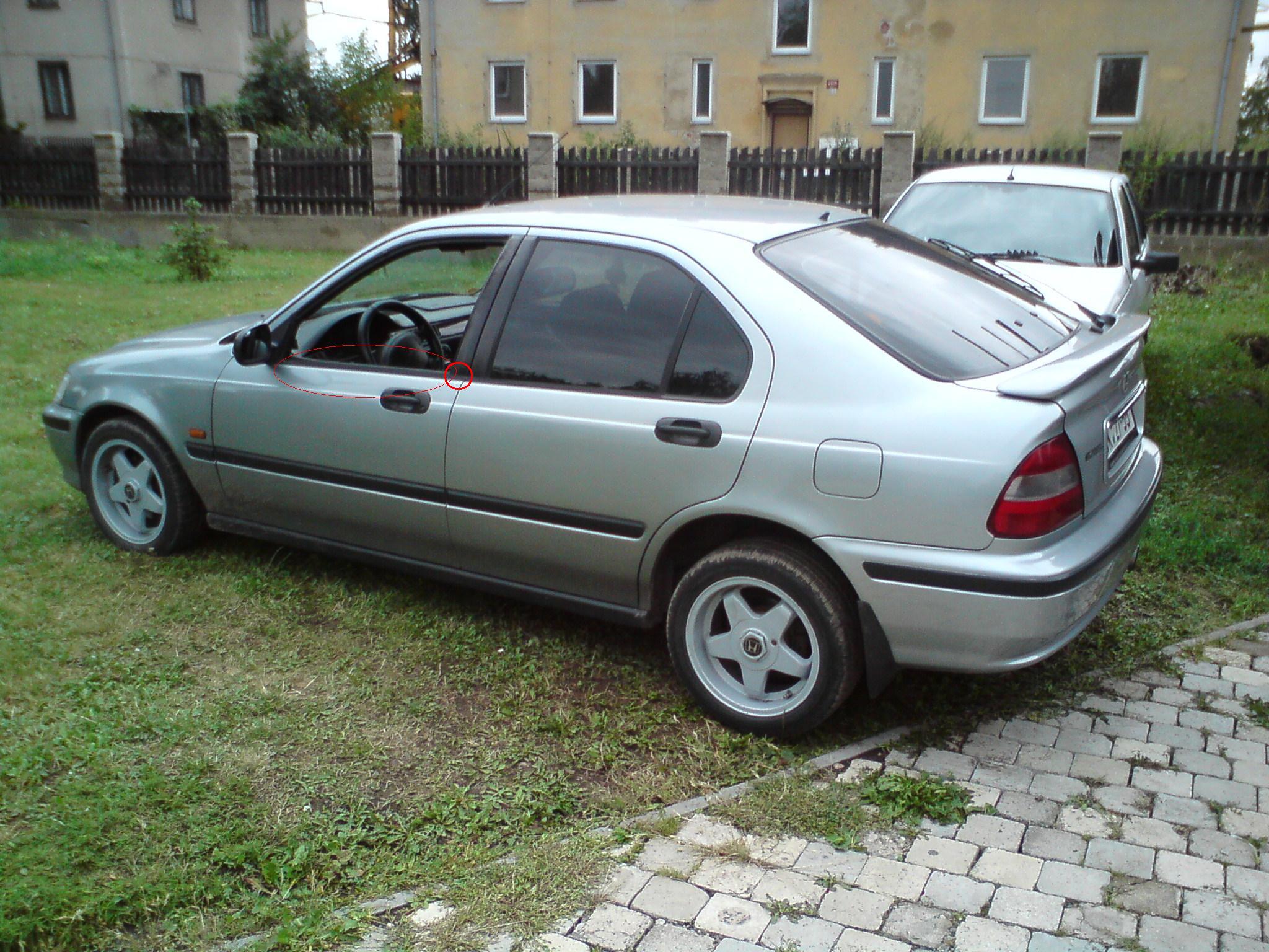

sicik je teď offline  sicik
PříspěvekZaslal: 19.8.2010 , 19:34  Naposledy upravil sicik dne 19.8.2010 , 19:36, celkově upraveno 1 krát. Citovat
to jsem udělal, už jsem měl ty plastíky vycvakaný, ale drželo to na jednom místě, přibližně uprostřed zadního sloupku dveří
DSC01507mn.JPG, 475.92 kB

SonnyX je teď offline  SonnyX
PříspěvekZaslal: 19.8.2010 , 19:34   Citovat
na celou hondu potrebujes klice c. 10,12,14,17 a 36 na poloosy (u accorda,nevim,jak u civicu)...a pevne nervy na 20let stare cvoky Velmi šťastný
edit: sundej sloupek,teda tu listu...trochu poodsunes tu gumu zevnitr a mely by tam byt 3 sroubky od te listy...pamatuj,u hondy vsechno souvisi se vsim a malokdy oddelas neco samostatne Velmi šťastný

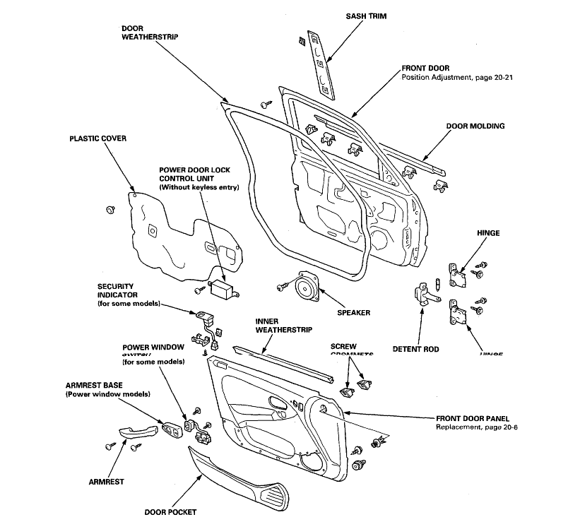

PříspěvekZaslal: 20.8.2010 , 12:51   Citovat
Melo by to bejt nejak takhle...
Lista.png, 67.7 kB
Příspěvky: 1676 H+ body: 3 1998 Civic

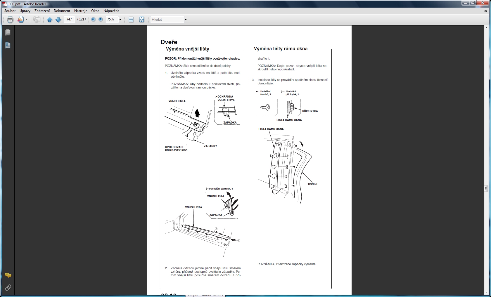

PříspěvekZaslal: 20.8.2010 , 15:51   Citovat
Tady to máš i česky
Screenshot 2010-08-20_16-50-18.jpg, 342.27 kB
