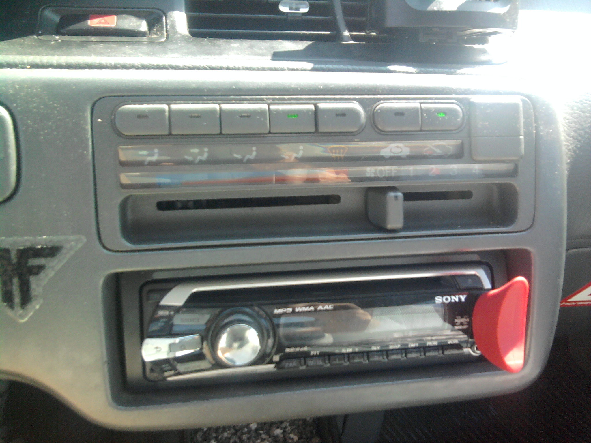

Zdravim, chtěl bych se zeptat, jestli někdo neví jak bych vyměnil ten upadlej čudlík na fotce. Jde vyndat jen nějak ten panel s topením? nebo se musí rozdělat celá palubka. A nevíte kde bych sehnal ten čudlík? Dík za odpovědi

panel se vyndává tak, že vytáhneš rádio, strčíš ruku do díry a jakoby zezadu ho potlačíš a vysuneš, dojeb je s lankem pro ovládání teploty, to musíš vysledovat a odháknout.

vojt4s napsal:
Presne tak nejak ale na poprve to rozhodne neni prace na par minut, jak to z popisu vypada Velmi šťastný

cau mam doma jak nahradni cudliky tak celej ovladac topeni.
jsem z ostravy pokud to nemas daleko a prijedes si tak ti ten cudl dam.

Je to jebačka jak hajzl .musíš oddělat středoví most s popelníkem,rádio a když koukneš ze spodu tak jsou tam šroubky a lanko vyhákni u levé nohy spolujezdce ptž. když sem ho vytahoval u toho přepínače tak se mi ten bovden odrbal a ted když chci přidat topení tak se mi to vždycky vyvadí..Smutný už sem to asik třikrát zkoušel přilepovat přidrátovat a pokaždé se mi to po... už na to drbu nemám na to náladu to rozdělávat...už topení přidávám u levé nohy spolujezdce je tam páčka na které je přidělané to lanko. Velmi šťastný
tak hodně štěstí pri výměně Honda
