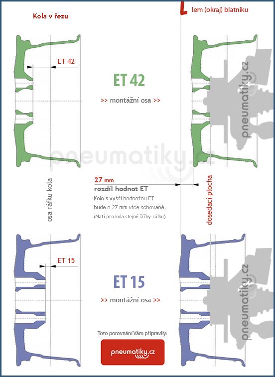

Paty je teď offline  Paty
PříspěvekZaslal: 26.8.2010 , 14:30   Citovat
omrknite toto chlapi,třeba vám to k něčemu bude:)
alu-kola-porovnani-ET.JPG, 47.37 kB
Příspěvky: 216 H+ body: 0

pro informaci,koupíte li si kola s et 25 které jsou ven máte bud vyžebrováno jinak nebo střed je licky řečeno silnější(obrazně řečeno je kde brát materiál,ale není to tak)kola s vyžším ET mají nižší střed (nebo zase to je o žebrování)...ale problém pro ubírání je síla materiálu v místě stažení šteftu či šroubu. uberu li 1cm ze středu na dosedací ploše kolik mi tam zbude?
něco jiného je snižovat ET pomocí podložky...
jen doufám v rozum soustružníků až někdo to po nich bude chtít udělat,,,že to odmítnou(mají na to naštěstí vzdělání)
