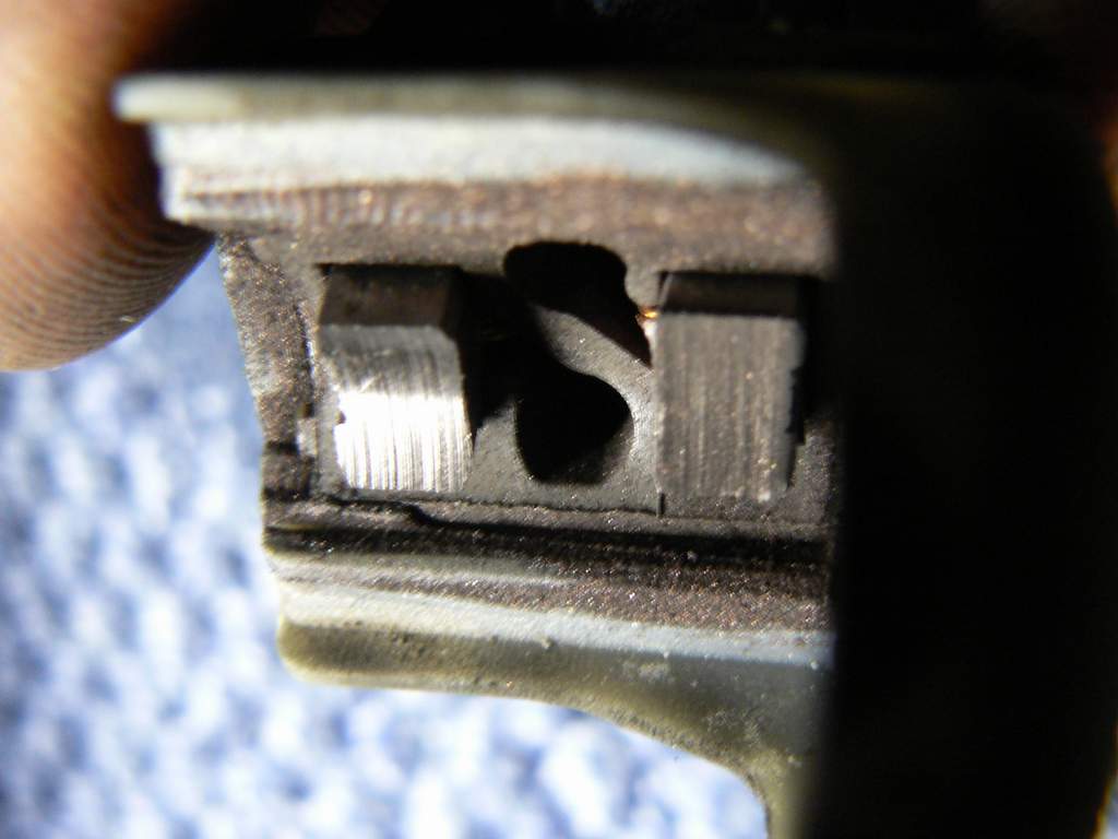

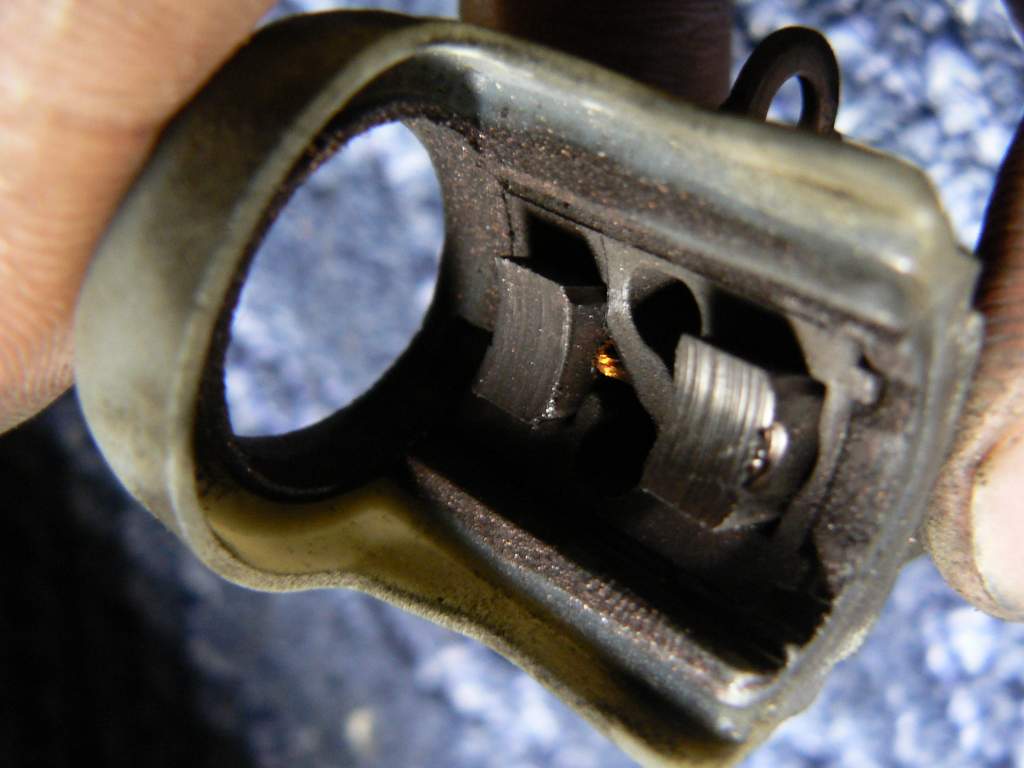

PříspěvekZaslal: 13.1.2008 , 14:11   Citovat
Ja dokonce po vcerejsku pridam i fotky pro ilustraci problematiky,jde dobre poznat,ktery uhlik uz nekontaktoval :
P1020735.JPG, 59.76 kB
P1020736.JPG, 54.15 kB
