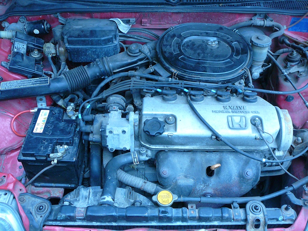

6: motor jetam D13B2 viz foto

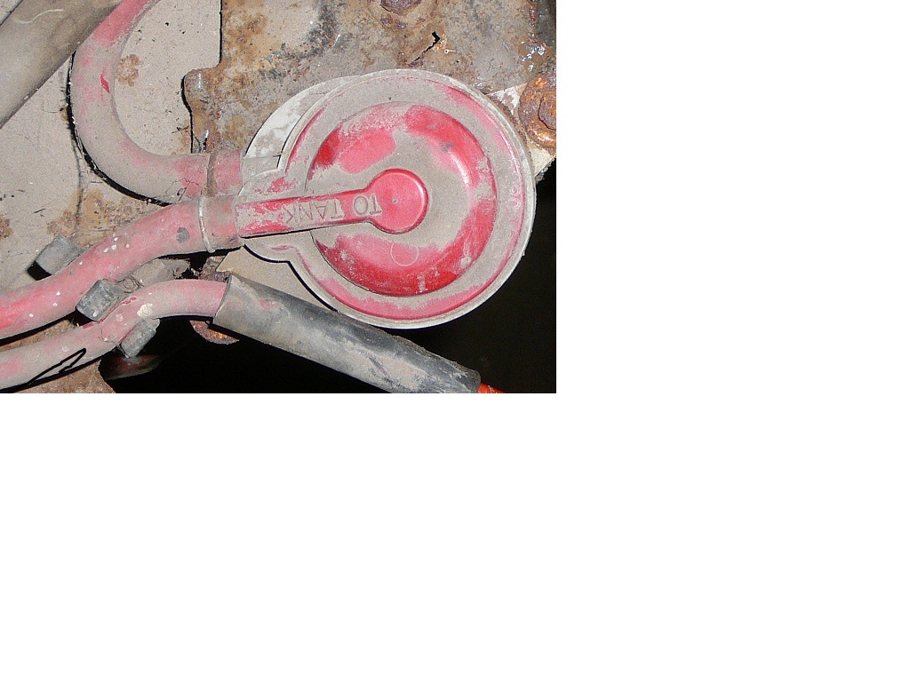

7: toje čerpadlo s filtrem viz foto

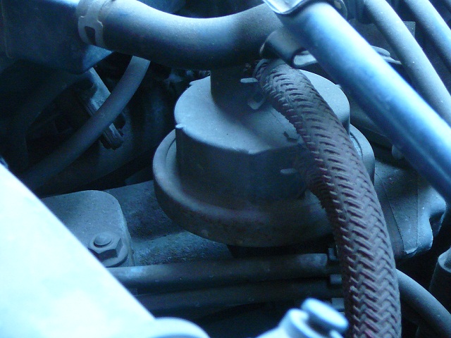

dalsem tam jinej použitej asi vzduchovej filtr co vyrovnává tlak v nádrži viz foto
