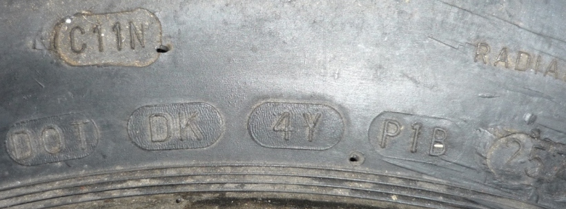

1.zdravim draci, jak poznam stari u zatezoveho pneu, vim ze se to pozna podle posledniho dvojcisli, ale to tam neni, poradte nekdo, diky

Co je za tim "25", co je uplne vpravo? Jestli dalsi dve cisla, tak mas vyhrano, byl by to 25. tyden roku XY. Jinak nevim.

si delas srandu ne? kdyby to tam bylo, tak tady nezakladam tema:-D je tam 257

estli je tam 257 tak je to 2005, 7měsíc ...
ten štítek je dál poškozenej, nebo končí?
Pokud končí viděl bych to na 4Y (rok 2004) 257 den ....to znamená 257den v roce... kouř

no jenom tam je 257, diky, zase tak stare nejsou, na zatezovky staci Mrk

ještě sem tam bejvá štítek zevnitř ... jako když se podívám na to co jsi vyfotil fakt bych to viděl na 4Y (čtvrtej rok Y=year, a kdekdo dnes používá místo data pořadové číslo dne v roce ... ). To mluvím z praxe ...

25.týden rok 1997 OK

jo jo správně.....25. týden 1997 HaHaaa malinko starý gumy xD

trojicí čísel se označovaly pneu v dekádě 1990-1999 přičemž první dvě označují týden a poslední rok výroby 90-99
od roku 2000 jsou čísla čtyři,poslední dvě značí rok
jinak ty písmena za tim DOT je závod v kterym je ta pneu vyrobena a její provedení (to dělali amíci)
