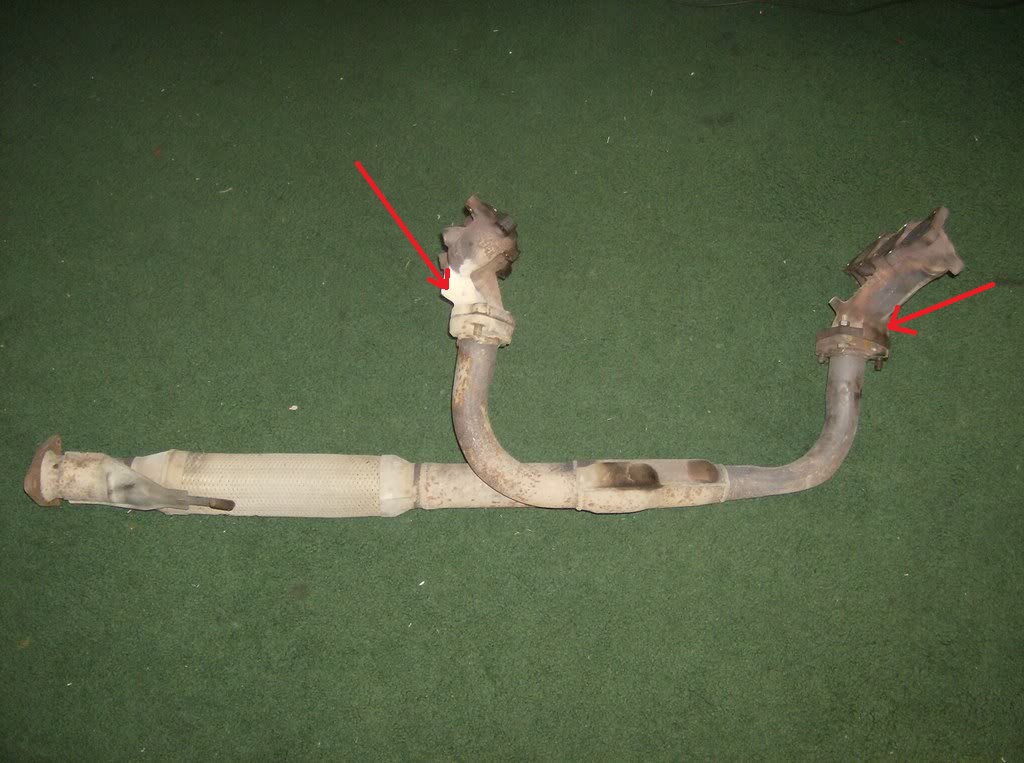

vyblikej si to auvidis, jinak ma 2 lambady, kazdou na jedne hlave
HPIM1657.jpg, 197.28 kB
