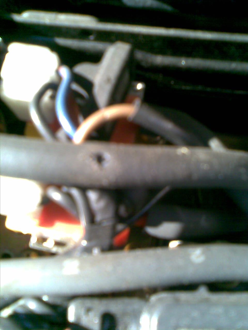

PříspěvekZaslal: 7.9.2010 , 15:52   Citovat
Jakub Erben napsal:
taky si myslím že to neva.. nasázej je tam a dej vědět co a jak
pokud je to podtlakem tak sem nejspíš našel závadu..Velmi šťastný u baterky je jakási krytka a do ni vedou podtlakový hadičky ....na tom plastovým deklu je našroubovanej šroubek kterej drží plastovou ochranu na pojistku +kontaktu subwooferu.....po sundání krytky na hadičky sem zjistil že nějákej VOCAS prošrouboval tim šroubkem jednu z hadiček:DVelmi šťastnýVelmi šťastnýVelmi šťastný pořádnej výtlem pořádnej výtlem pořádnej výtlem pořádnej výtlem Je to tam. Je to tam.

Đnb je teď offline  Đnb
PříspěvekZaslal: 7.9.2010 , 17:03   Citovat
hadičky vyměněný a problém přetrvává takže vyhledám odbornou pomoc nemám na to už nervy dám to do servisu a kašlu na to!!!! naštvanej naštvanej naštvanej naštvanej
