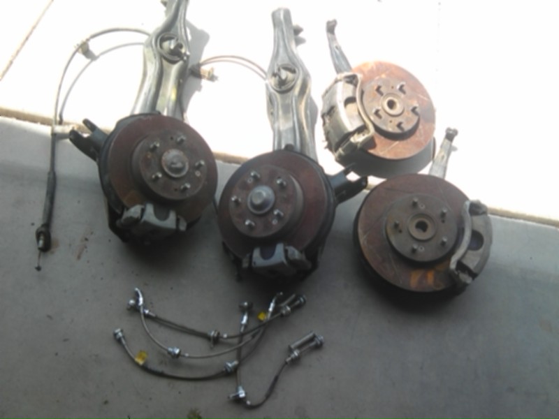

Předělání komplet na náboje z ITR by bylo asi složitější...
Stejně asi nejlevněji vyjdou prepliky kol ITR se 4dírou...

podložky nechcu.. že musím něco přehodit z itr to sem se taky kdesi dočet ale co všechno ?? veptředu celý těhlice s nábojema a vzadu celý rameno s nábojem viz obrázek ??

VTi 1.8 má stejně velké brzdy jako ITR a pokud bys měl kola s dvojí roztečí (jako já)... HaHaaa
