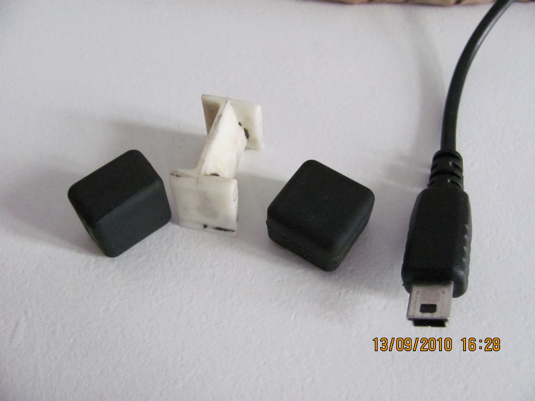

Zdar, tušítě někdo odkud nebo co to je? Našel jsem to zaseklé v odtokové díře v řidičových dveřích při marné snaze odstranit klepání ve dveřích. Zároveň tušíte někdo co tam může klepat nebo jestli s tím souvisí tento předmět? Pěnovou páskou jsem odizoloval snad vše co šlo, je to zvuk, jak když klepe bovden do plechu, ale ten jsem obalil tou pěnou to mi hlava nebere Nebo se ten zvuk ozve, když ťuknu do pootevřeného okýnka. Ten konektor na fotce tam je jen pro porovnání velikosti. Předem dík za případné rady přátele

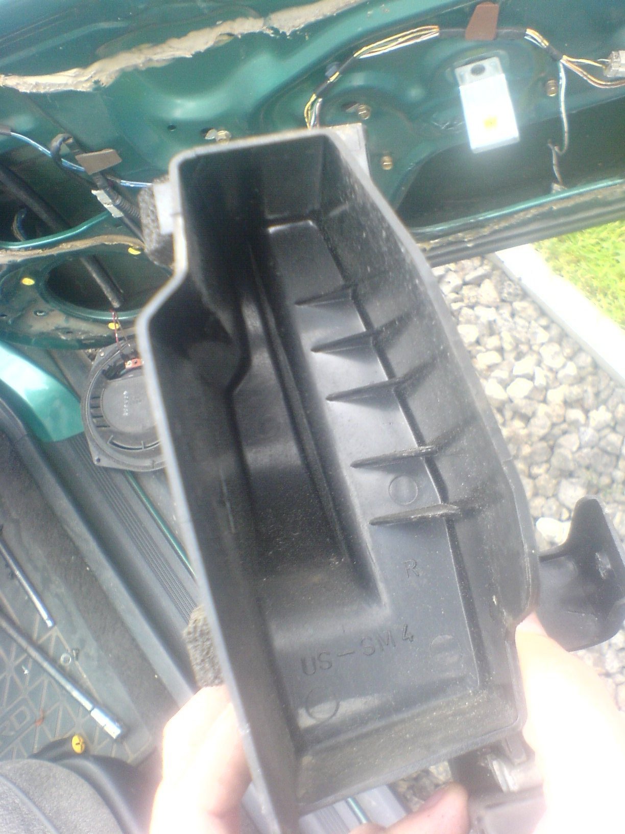

mozna to bude neco jinyho ale...v accordu mi u dverich ridice furt neco klepalo...je tam za predni vodici listou okna nejaka plastova krabicka,ale nevim od ceho,asi central,alarm...fakt nevim...navic jsem se k tomu nedostal...nicmene podobny casti jsem taky nasel na spodku dveri a soudim podle toho,ze se ta krabicka hybe,tak to bude asi drzak te veci...ale ja mam o 9let starsi auto,navic accorda...takze jen takovy navrh,co by to mohlo byt... :hehe:

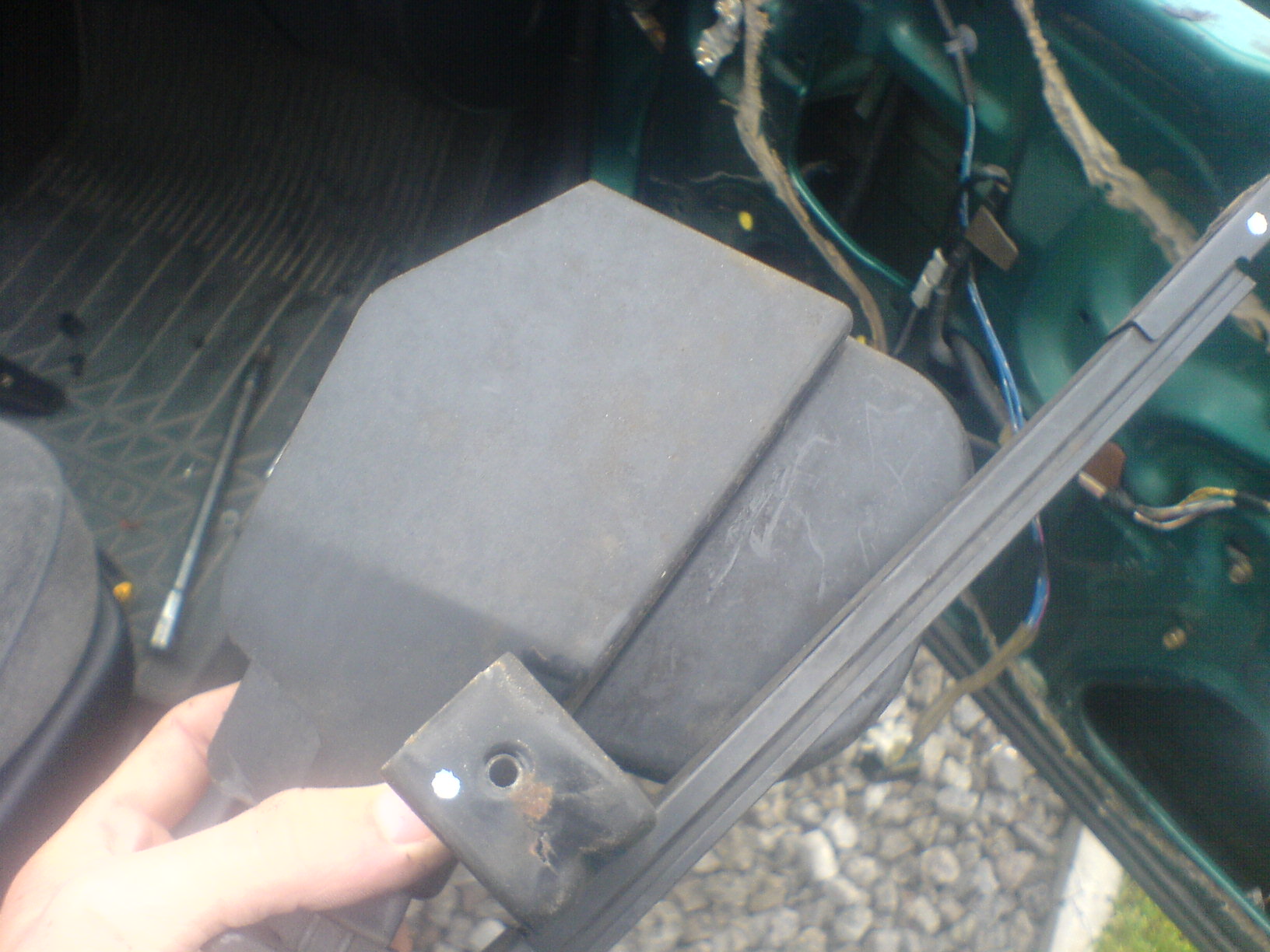

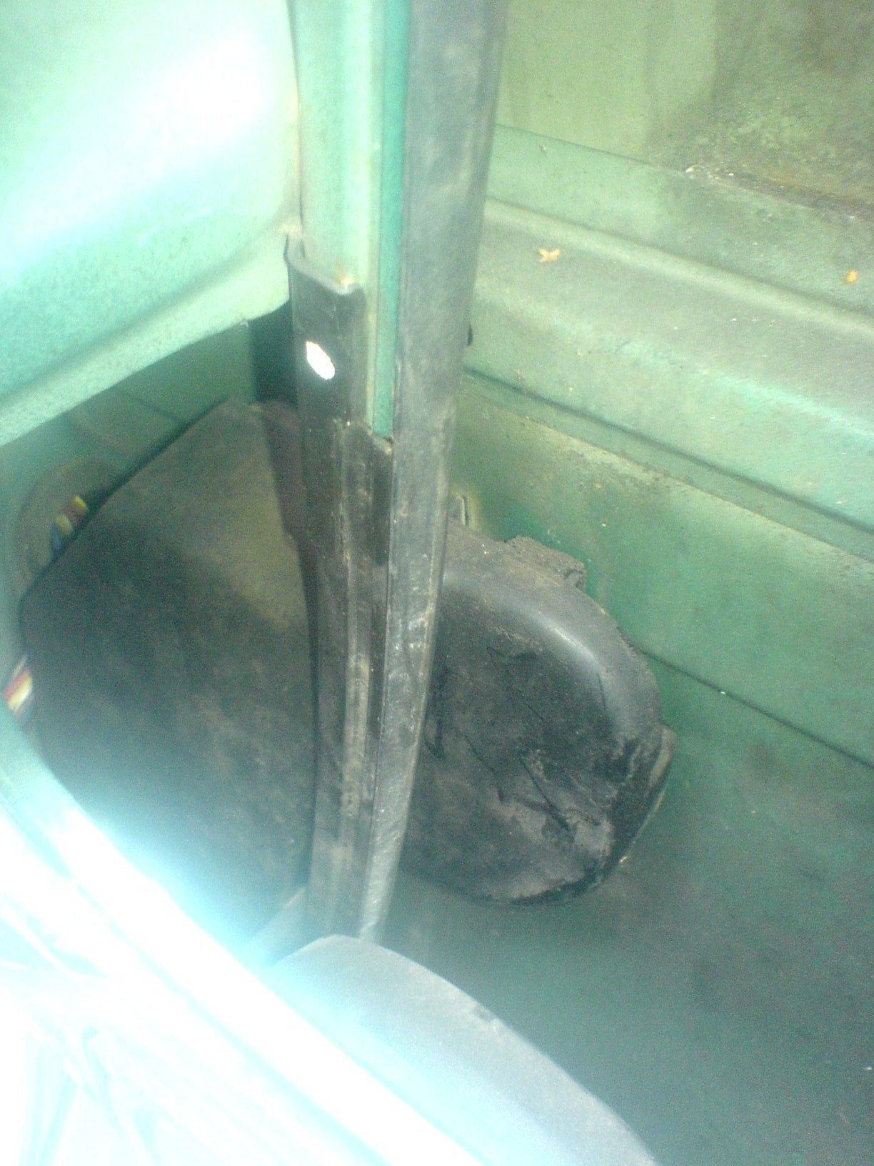

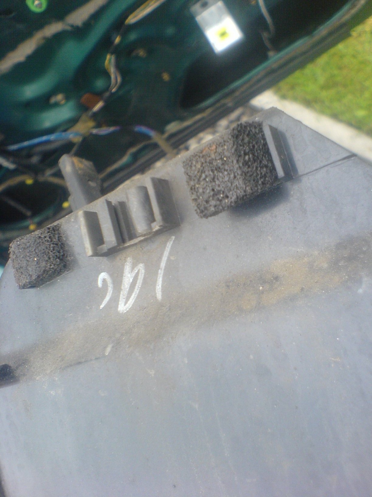

tak dneska jsem konecne spravil okno u spolujezdce a pri te prilezitosti jsem ti vyfotil,co jsem myslel...
neni to krabicka,ale kryt na konektor,drzak tam samozrejme nemam (u ridice taky ne),ale mel by tam z fabriky byt...a ten zvuk je celkem hlucny,pac to tam lita diky absenci tech soucastek,cos nasel...
EDIT: ta bila "kost" by sedela i do te casti na tom krytu...
prikladam foto

a ty dvě kostky jsou plný nebo dutý s jedním otvorem??
pak by to mohla být třeba nějaká záslepka na pojezdy..nějaký dorazy nebo tak něco..

Ty kostky jsou plný gumový Velmi šťastný Asi to nějakýmu japončíkovi spadlo do dveři ze svačiny pořádnej výtlem jelikož jsem fakt nenašel nic, kam by to mohlo patřit a ptal jsem se na to i v Hondě a taky to viděli poprvé Úsměv

Hej podle mě je to taková zarážka jako ochrana proti vyškubnutí okna ven. Je to hned pod lištou okna, asi uprostřed té lišty...
