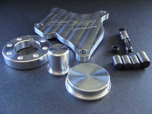

Skylinee napsal:
zdravím, dneska při cestě na Vykec mě ulítnula řemenice na jedné z vyvažovacích hřídelí a někde jsem četl (nenašel jsem topic) že se normálně dělá že se sundá ten ozubennej řemen co je pohání tak nevím jestli kupovat řemenici nebo je normálně odpojit a vykašlat se na to....oni budou určitě pět kilo vážit tak by se aspoň snížila rotující hmota, ale zase mám strach aby se nestalo něco s motorem a vůbec ani nevim co by ty hřídele měli vyvažovat..tak kdyby někdo znalý vysvětlil a poradil byl bych moc vděčný Úsměv
sezen si tenhle kit.(sam ho mam namontovanej Cool .http://www.kstuned.com/detail.src?SKU=BSFKh22&C=1&Sub=50&NM=
36.jpg, 38.52 kB
Příspěvky: 1724 H+ body: 3 1999 Prelude

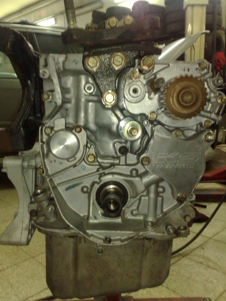

zyx je teď offline  zyx
PříspěvekZaslal: 26.9.2010 , 14:45   Citovat
Skylinee napsal:
to vypadá pěkně ale to by musel motor asi ven..to se mi teďka dělat nechce Úsměv m,ožná přez zimu že ho vyhodim Úsměv a je to znát na jízdě když jsou odpojené ty hřídele?
Ano motor byl venku.Jelikoz mam tech uprav vic tak nevim jak se ten motor bude chovat kdyz odpojis jen ty hridele.snad ti odpovi maxthor.
20665_103375633024213_100000553313134_95309_1010471_n.jpg, 56.66 kB

dobre a ked sa veberu vyvazovaky tak ako sa upchaju dnuka diery na mazanie oleja?
Příspěvky: 1858 H+ body: 0 1994 Civic Coupe
maxthor je teď offline  maxthor
PříspěvekZaslal: 26.9.2010 , 18:33   Citovat
cuzte, jj mam na svem atr sundanej pouze řemen na vyvažovací hřídele. mam to uz asi rok a vse je vpohode. urcite to ma nejaky vliv na vykon motoru, ale nevim do jake míry, protože jsem zároveň s tim dával i lehci setrvák. pokud by si je chtel vyndat úplně, tak musí motor ven, protoze musis zaslepit mazací kanálky těch hřídelí, jinak ny ti sel tlak oleje razantne dolu. kazdopadne, pokud se tam budou jentak nehybne valet, tak se nic zavazneho nestane. snad jsem pomohl

2Bera napsal:
V tom kitu je vse potrebne takze no stres Mrk .
2Bera je teď offline  2Bera
PříspěvekZaslal: 26.9.2010 , 20:22   Citovat
zyx napsal:
a to sa tam upcha kazdy kanal zvlast alebo len jeden privodny??
