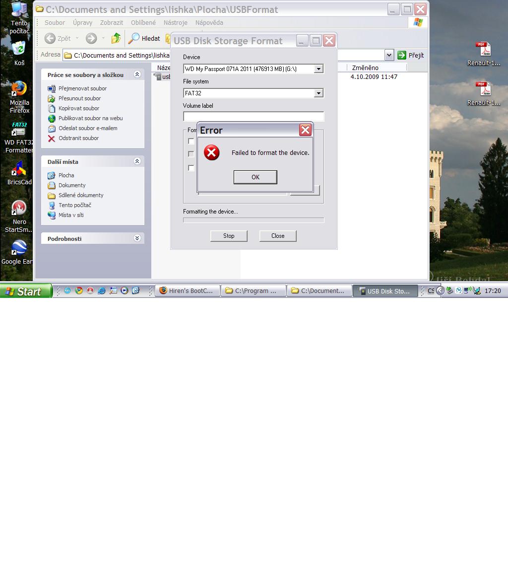

Ty máš velkou partition a ono ti to nenabízí FAT32 viď? Úsměv Musíš ji zmenšit.

softíl super, ale po začátku formátování to hodilo chybu viz příloha
error.JPG, 103.75 kB

Já si myslím, že 500GB HDD na FAT32 nenaformátuješ...musíš zmenšit partition/oddíl.
Je to někde v Ovládací panely-Správa systému-Správce disků...Xp nemám, nevím kde to je přesně.
