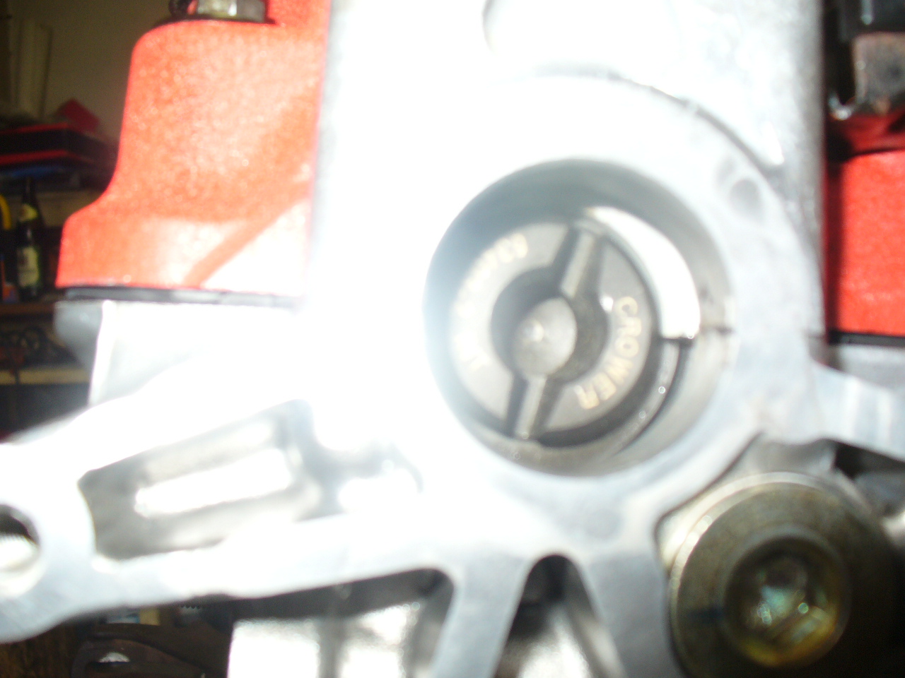

Já co mám ty Crowery tak ty mají na straně k rozdělovači napsáno Crower stg 2... a to už se dá dohledat ale blox nevím, třeba Ti to pomůže

PříspěvekZaslal: 29.9.2010 , 16:33   Citovat
salat napsal:
Lepší fotku nemám

salat napsal:
Lepší fotku nemám
Dík, to jsem právě myslel, něco podobného. Vyjiskřený nápis na konci vaček. Ale nikde jsem se nedočetl, že by to tam Blox měly mít.
