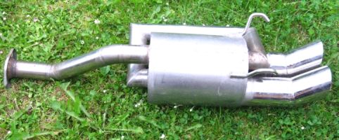

MikeMaster je teď offline  MikeMaster
PříspěvekZaslal: 5.10.2010 , 22:45  Naposledy upravil MikeMaster dne 5.10.2010 , 22:46, celkově upraveno 1 krát. Citovat
když už je tady toto téma, taky bych se rád zeptal, ale mám spíše opačný problém. Ani ne, tak s výkonem, ale spíš v mezerami ve výkonu a to jen za studena. Když je auto v provozní teplotě, tak to nedělá, ale jelikož docela často jezdím krátké trasy, tak to pociťuju docela často. Prostě pokud je auto studené, tak v nižších otáčkách má takovouto mezeru a při sešlápnutí plynu si docela citelně zaškube. Dělá to hlavně druhý a třetí převodový stupeň v nižších otáčkách - cca 2000 ot/m. Karburátor byl čištěn, svíčky byly měněny. Pravděpodobně bude na vině sytič a pčisávání falešný vzduch (airbox originál), ale nevím jakým způsobem to vyřešit.
Příspěvky: 439 H+ body: 0 1995 Civic
PříspěvekZaslal: 5.10.2010 , 22:52   Citovat
Koncovku výfuku mám jinou, celonerezovou, dvojitou, dělanou na zakázku. (viz příloha)
Děravej nebo shinelj rozhodně nikde není. Velmi šťastný Mám ho už asi rok a už nevím, jestli to dělalo i za starého origo nebo ne. Každopádně ten v sobě měl malé prolezlé dírky.

Maximus je teď offline  Maximus
PříspěvekZaslal: 5.10.2010 , 22:57  Naposledy upravil Maximus dne 5.10.2010 , 23:03, celkově upraveno 1 krát. Citovat
MikeMaster napsal:
mam komplet novy vyfuk take,ale za parohama je vlnovec o kterym se ted bavime tam muze foukat to by eventuelne mohla byt taky pricina,nevim nechci delat chytryho, musi poradit nekdo co se stim setkal.Me se jeho vymenou problemy vyresily Úsměv
Příspěvky: 1007 H+ body: 0 1994 Prelude
PříspěvekZaslal: 5.10.2010 , 23:00   Citovat
Zítra mrknu v jakým je stavu.

Ajsik je teď offline  Ajsik
PříspěvekZaslal: 6.10.2010 , 19:18  Naposledy upravil Ajsik dne 7.10.2010 , 15:57, celkově upraveno 2 krát. Citovat
to pravoúhlý bludiště na výfuku moc ideální nebude... HaHaaa
