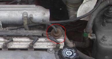

Hoj, poradil by někdo s úpravou tohoto motoru? Jde mi např. o svíčky (které budou nejlepší), jaké zapalovací kabely a klidně i další věci které se dají vylepšit (krom sání a svodů).
Ještě bych se chtěl zeptat co to je na obrázku.
Dík

to co je na fotce bude nejspis nejaky ventil, ale jaky to ti uz nepovim, svicky tam dej budto origo ngk co tam aptri, nebo pak iridium an ebo densa, dale kabely treba od NGK, nebe vision motorworks nebo jak se to pise Úsměv ale to ti neprida nijak :)spis pokud je to vse stary tak ti to treba nebude cukat atd.. je to dobrý

na fotce je regulator tlaku paliva ...

To je regulátor tlaku paliva.

Díky Úsměv dá se ten regulátor vyměnit za jakýkoliv? Myslím tím takové ty univerzální rádoby tuning HaHaaa

vyměnit jde, ale nekupuj bezejmenné značky za pár korun, to je pak jen budíček na parádu. Na sériovce motoru to nemá v podstatě žádný význam, leda kdybys třeba dával větší klapku a regulátorem doladil lehce bohatost..pokud s tím chceš experimentovat doma tak to chce aspoň budík A/F ratio, co ukazuje aktuální bohatost směsi

rad by som vedel, naco niekto chce menit origo palivovy regulator.
uz som poskladal niekolko aut, ktore mam pocit aj fungovali a zatial som nepotreboval saskovat s regulatorom.
