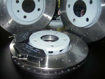

Tak panove ve fotkach jsou moji favoriti tak mi poradte ktere a obhajte svuj nazor.
Doplneno o vice druhu
brembo.JPG, 34.63 kB
ebc-sportovni-kotouce-a-desky-honda-civic-aerodeck-civic-crx-cr-v-fr-v-hr-v-integra-r-integra-prelude-stream-jazz-legend-nsx-default.jpg
ebc-sportovni-kotouce-a-desky-honda-civic-aerodeck-civic-crx-cr-v-fr-v-hr-v-integra-r-integra-prelude-stream-jazz-legend-nsx-default.jpg, 82.79 kB
srs.jpg, 25.27 kB
adf.JPG, 48.11 kB
zimmermann_small.jpg, 10.2 kB

Hodně lidí říká, že EBC moc good, na netu jsem četl, že v USA SRS moc good. Vlastní zkušenost nemám, ale já budu na jaře kupovat SRS.

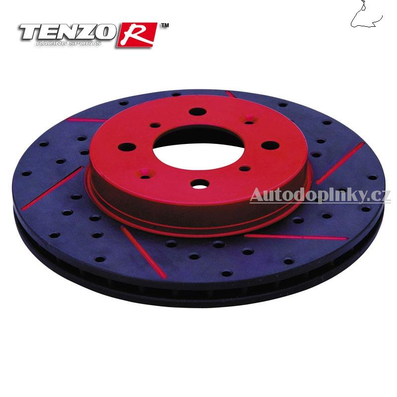

add: co tenzoR ma nekdo zkusenost ?
