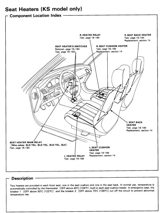

Z manuálu sem se dočetl, že modely C4G měli vyhřívání sedaček:) Jak to fungovalo? Vypadá to že v sedačkách byla jen nějaká vyhřívaná deka, dalo by se to dodatečně domontovat i do klasických sedaček bez vyhřívání? Popř, nemáte to někdo? Koupil bych to HaHaaa

no já to mám na 5G taky od výroby ale vypadá že je to v sedačkách zabudované nějaké topné draty je to klasická sedačka jen topí pořádnej výtlem

Ano v sedačkách je odporový drát něco jako topení v podlaze,je to super v zimě.Měl jsem to ve 4 autech a u 2 se to u řidiče časem po... a to vážím pouze 70kg.Záleží jak ten drát ve výrobě natahnou,pokud moc tak se časem po prosezení sedačky přetrhne.Není problém ho sletovat ale...je zalitej v tom molitanu takže je to celkem babračka a musí se rozřezat sedačka.V létě je to k ničemu takže osobně bych raději na zimu koupil potahy s vyhříváním-zrovna dnes jsem je někde viděl.
