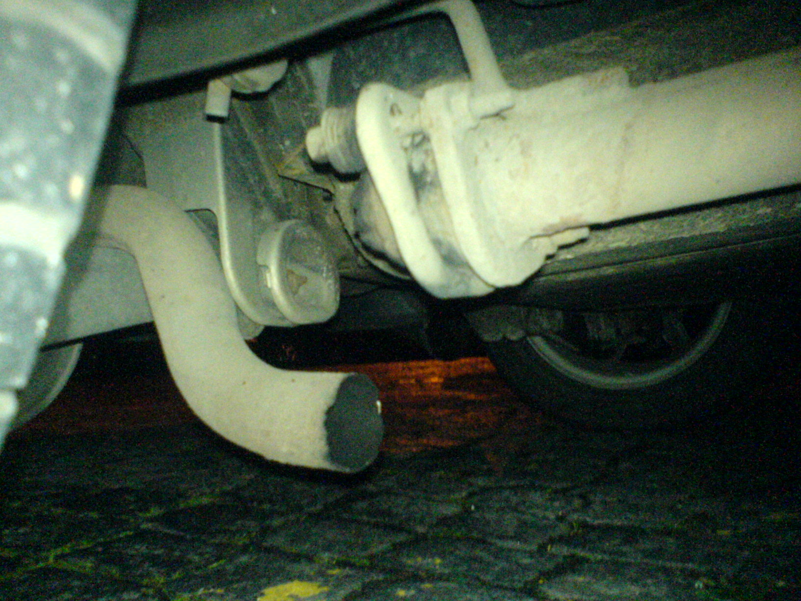

tak a je po výfuku
DSC04741.JPG, 478.6 kB

zavařit??? Úsměv Úsměv

tak si kup Ulter Lucy jeden z mala kterej se da vydrzet..neni to serie..tudiz hluci,ale neni to tak hrozne Úsměv
kat se da navarit UNI , ne ?
jinak klasicke misto kde upadne vyfuk..mne asi pred 2 mesicema pořádnej výtlem
Příspěvky: 5177 H+ body: 5 2008 Civic i-VTEC

JJ klasický místo taky ho tam mám načatej. Je lepší když kupuješ nový výfuk, natřít ta mista svárů speciální barvou na vyfuky.Pač ve svárech to stejně vždycky bude hnit, at je to nerez či obyč ocel.

Velmi šťastný ok Úsměv no nejdříF prděl jako načatej a pak mi v půlece kopce (korunovační ul. dlážděná kostkama) upad Velmi šťastný a bylo to asi tak ve 21:00 tak sem se snažil jet potichu Velmi šťastnýVelmi šťastnýVelmi šťastný a jakej je ten ulter ? Úsměv
jinak dneska se to snad kamarádovy povedlo svařit Úsměv tak uvidíme kdy to upadne zas Velmi šťastnýVelmi šťastnýVelmi šťastný
