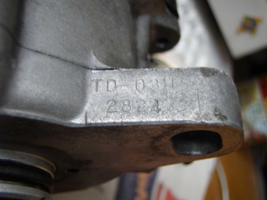

omlouvam se predem za offtopic , ale zajimalo by me kde najdu oznaceni rozdelovace, nikde ho nemuzu najit, jinak je to z motoru d14a1 a jeste, jestli pasuje i na jine typy motoru, diky za nejake info

Většinou bývá vyražen na jednom z trnů na boku. U druhovýrobních tam bývá jen nálepka, kterou mohl někdo sundat.
1 označení rozdělovače.jpg, 60.8 kB
