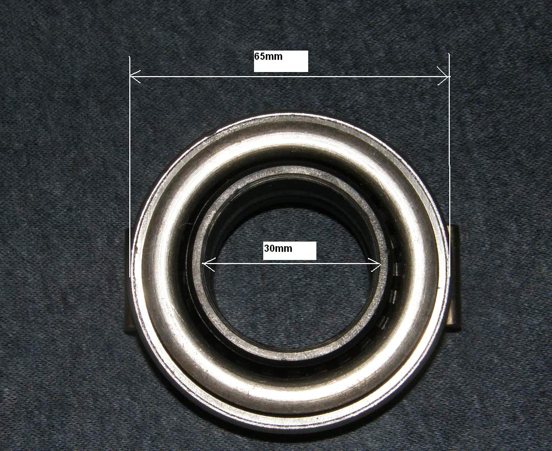

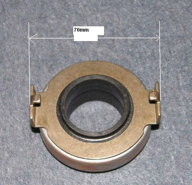

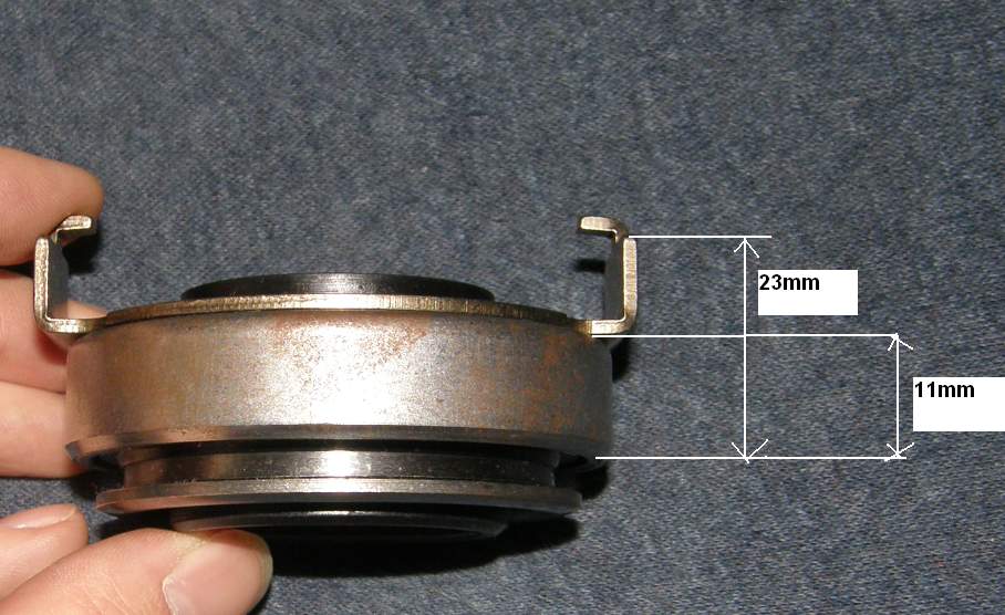

Potřeboval bych identifikovat spojkové ložiško na fotkách.
Dostal jsem ho od zahraničního prodejce jako součást sady na D15. Ložisko je však o poznání větší. Reklamace pro mě nevycházela příliš výhodně, takže jsem si ho nechal, jenže není na něm vůbec žádné označení. Předpokládám, že je alespoň na Hondu, nepoznává ho někdo? Mrk
Rozměry jsou na fotkách
lozisko3.jpg, 75.62 kB
lozisko2.jpg, 68.3 kB
lozisko1.jpg, 148.82 kB

není to náhodou LUK? u mě je to tak, že mi pasují ložiska na prelude 3G až prelude 5G a možná i na civica to bude stejné.. nenapsal jsi kde je větší.. jo je to na hondu. měl jsem na P5G stejné a ještě mám.pokud je stejná výška, pasuje to do vidličky a dosedá správně na přítlačák, tak není co řešit

stejný tcar ( rozmery nemám dostupné ) používají i corolly, celicy, nekteré kia a tuším že jsem homel i na nekolika magdách, takže říct je to na Hondu je jako říci ano, je to na auto Úsměv práve ten rozmer je určující ale málokdo uvádí v katalozích rozmery vsech ložisek takže to asi sotva pujde dohledat, pokud zrovna nenarazíš na model kterej to bude mít v katalogu vypsané.

Mělo to bejt Nachi, ale není. Dostal jsem ho v otevřené Nachi krabičce, která na sobě měla správné číslo.
Pokud jde o rozměry, tak je větší ve všech rozměrech, takže nepasuje.
Prodejce mi psal, že to v tomhle stavu dostal od distributora (Intercars) a že ložisko je to 100% správné. Ale nebylo. Nakonec souhlasil s vrácením peněz.
Jenže cena co mi nabídl (bylo koupené v rámci sady) byla tak směšná, že po zaplacení poštovného by mi zbyla necelá stokoruna.
Takže jsem si ho nechal, že třeba najdu ňákýho mechoše co ho identifikuje a někomu se bude hodit Úsměv
