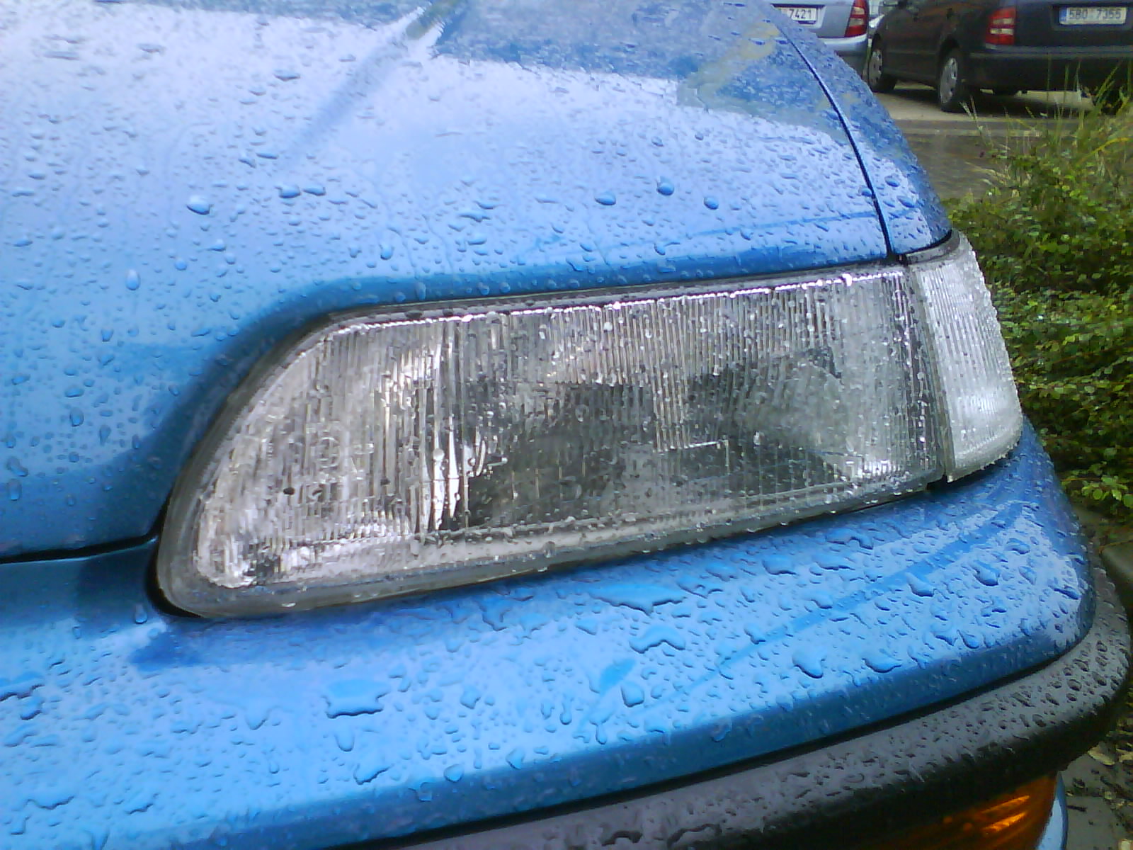

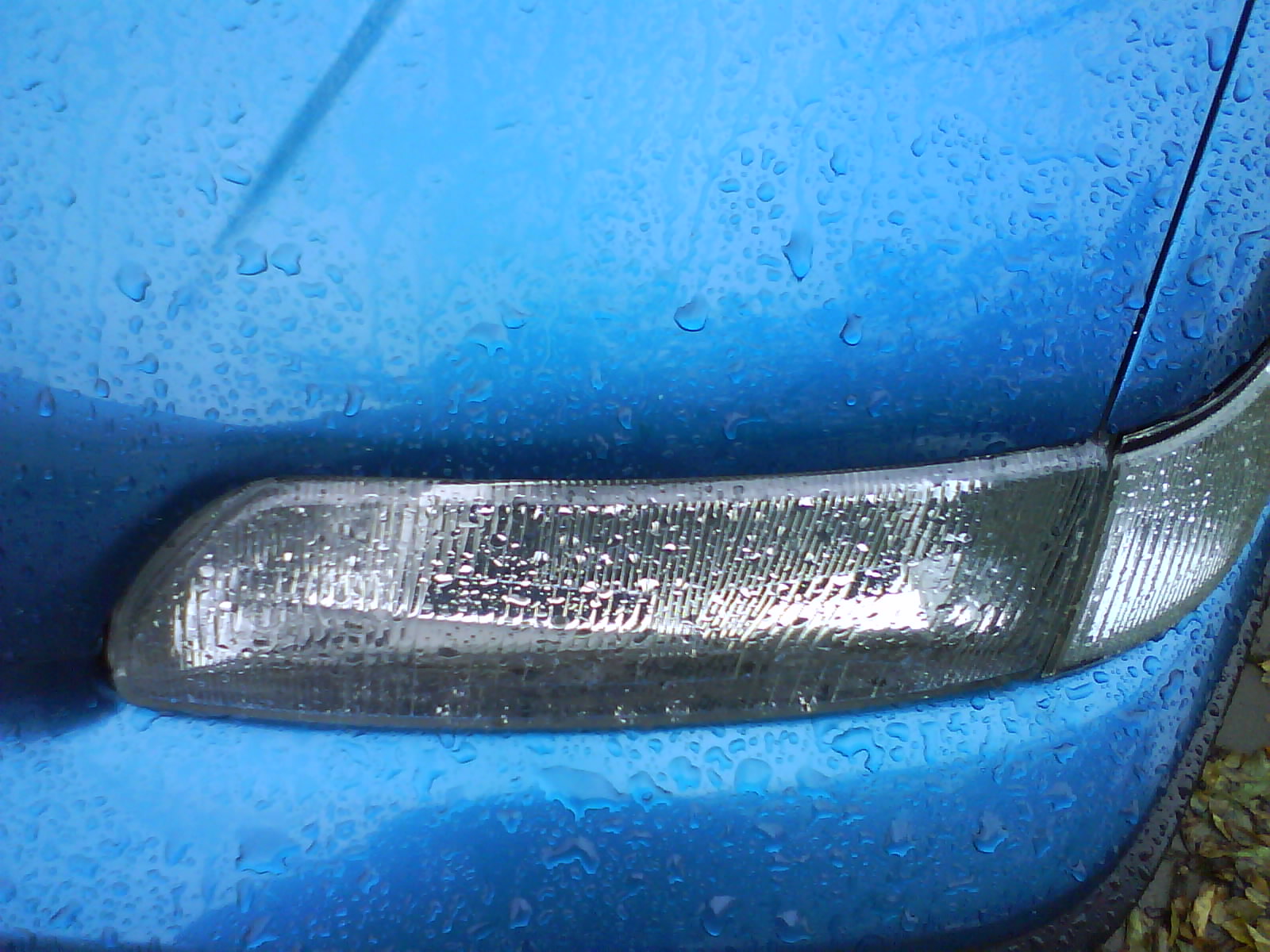

Repi je teď offline  Repi

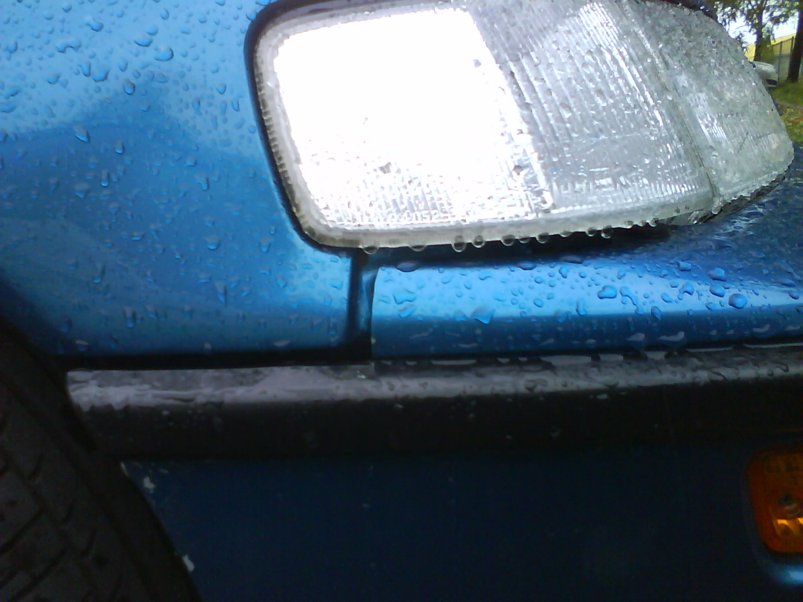

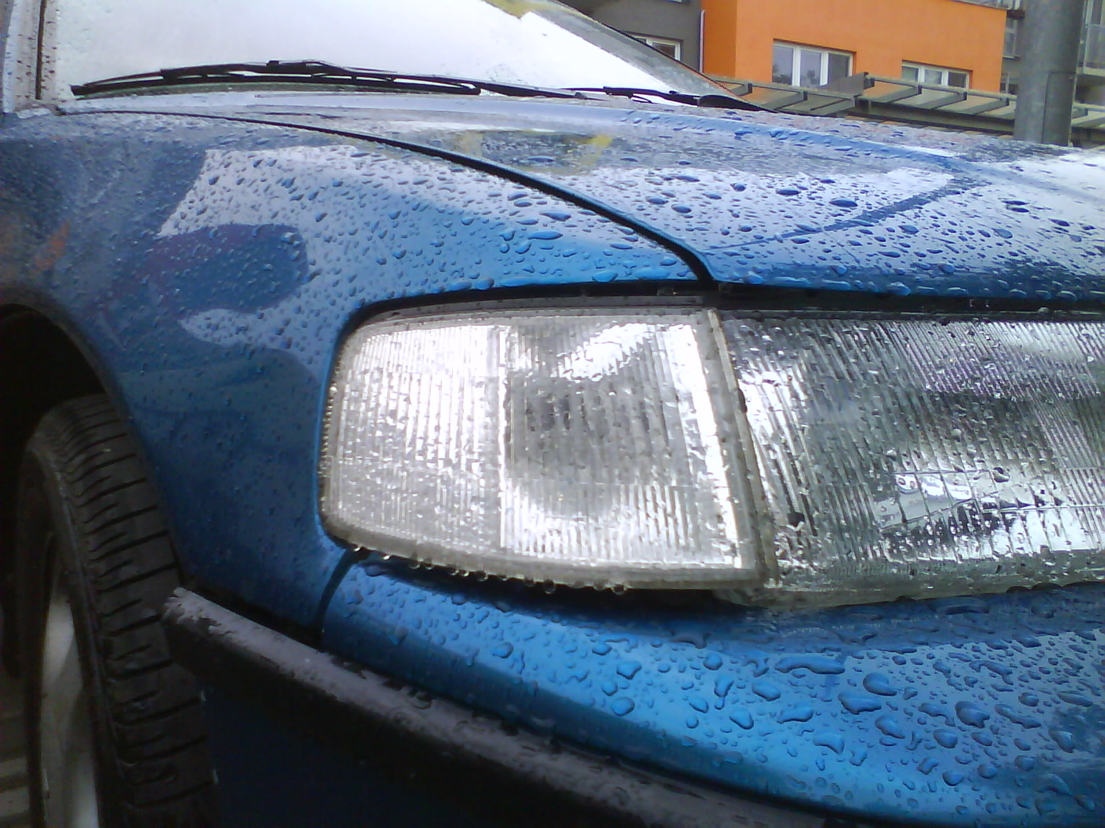

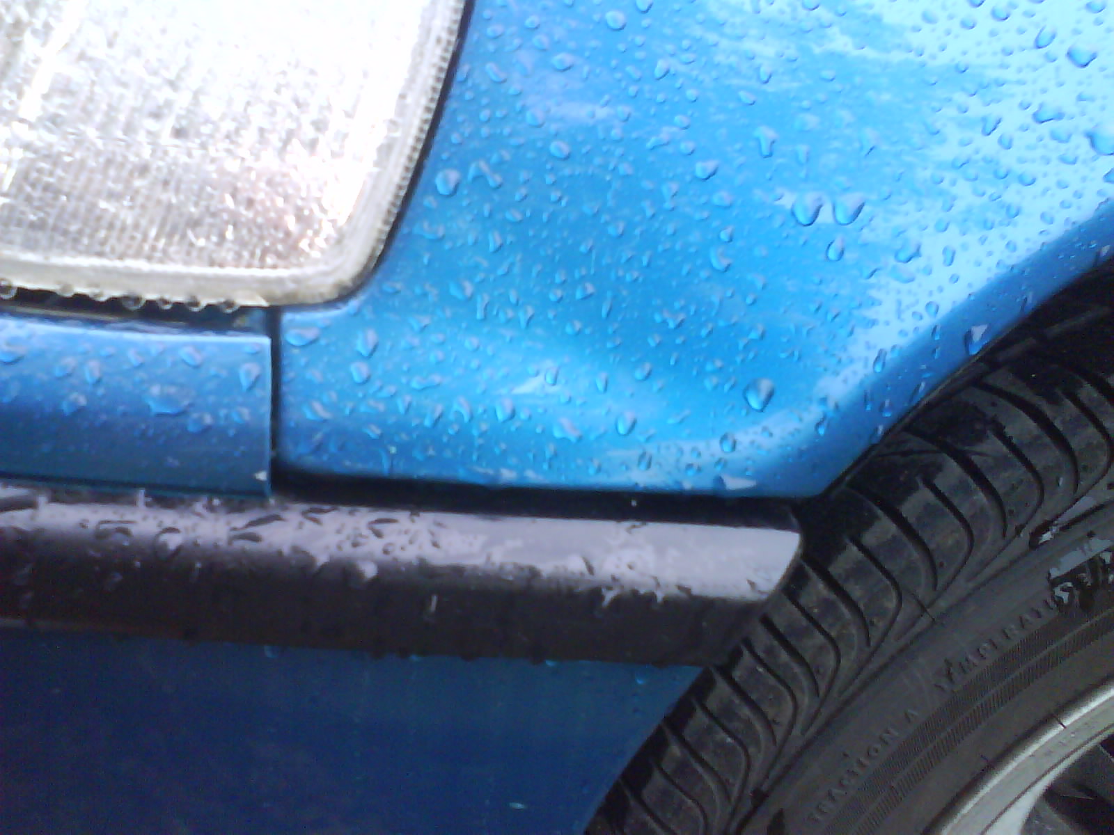

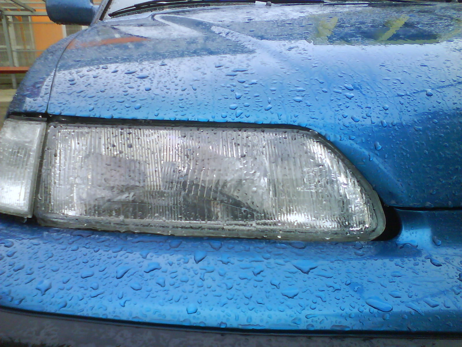

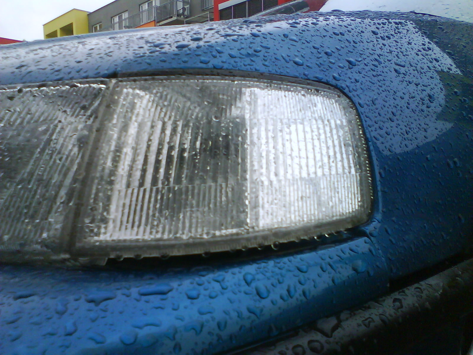

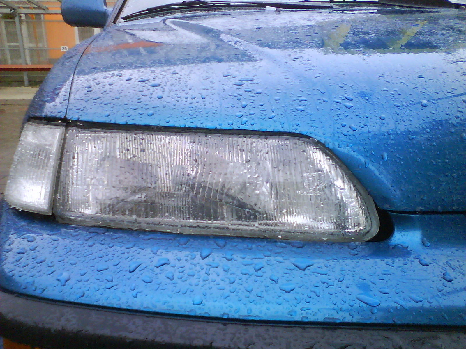

PříspěvekZaslal: 25.10.2010 , 15:08   Citovat
jinak tady sou fotky jak to ve skutečnosti vypadá

jen to odstroj ,srovnej sundej si i chladič a udělej to ke své radosti...když to není jak měchy harmoniky nebo stehna staré indiánky...tak je to ok...a protože je to tahle mrcha a máš přetmelenou haupnu (dobře do auto zaplouvá pod cizí zadečky Velmi šťastný tak určo na nosnících za brejlema najdeš varhany z kostela nebesvětí panny marie.Pokoukej vždy na jednu pak na druhou stranu jestli tu a nebo tamta anomálie je na obouch stranách a zda tam patří...ale nej je měřit měřit měřit.
Příspěvky: 6138 H+ body: 0 1978 110R coupé
PříspěvekZaslal: 25.10.2010 , 15:23   Citovat
PAKO napsal:
ok tak jak bude čas tam to uplně odstrojíme a poměříme, případně to zkusíme nějak dat dohromady.. nejhorší je že jedno světlo je dál od středu auta jak druhý a pravý (když stojím před autem) trčí trošku vem z kapoty a druhý sice netrší ale ta kapota se o něj zvrchu pomalu opírá

Minor je teď offline  Minor
PříspěvekZaslal: 25.10.2010 , 16:14   Citovat
Takhle vypadají pozičky z pof. crx, když se napasují k vtecovým světlům. Myslím, že zjistíš, že mají označení 3926, zatímco by to měly být 3941.
PříspěvekZaslal: 25.10.2010 , 16:32   Citovat
teď sem se na to byl dívat a je tam 032-3941 takže sou vtecový ale ty horní packy pterýma sou přišroubovaný ke světlům sou ulomený a místo nich tam někdo dal kus plechu takže taky možná kvuli tomu tak nepasujou a ještě na levým světlu mě chybí ten plíšek do kterýho se šroubujou takže tak je normálně matička Smutný
