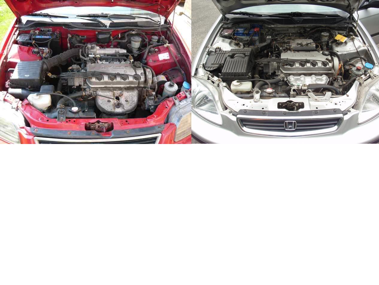

Chtěl bych vyměnit víko na motoru, pasovalo by ze staré 1.5 viz obr. červeného prostoru, mám typ viz obr. stříbrného prostoru. A nemáte když tak někdo to víko, pokud neseženu víko tak bych chtěl hodit do laku stávající, můžu jej bez problému sundat a znovu nandat, nebo je to složité, musel bych na nějaké přeměření, apsolutně tomu nerozumím Smutný Díky Vjenca

Určitě ne, je to i vidět z těch fotek ... vlevo vůz vyroben v Anglii, vpravo v Japonsku - mají úplně jiné karoserie, tam nesedí skoro nic

Jestli myslíš víko ventilů, tak to bude pasovat na 100%.

Hej jo, sem trubka ... já myslel kapotu Se stydím ... motor samozřejmě bude je to dobrý

Víčko můžeš sundat bez problémů, je na to stavěné (seřizují se pod ním ventily) .. až ho budeš mít dole, tak zkontroluj těsnění, jestli není už někde děravé ... jinak není problém

Zevnitř ho snad lakovat nebudeš ne? Ale bacha na to,kdo to bude dělat... H-fans kdysi přišli o pár motorů,když po obroušení víka zůstal nějaký bordel uvnitř a pak se to zadřelo...

No jak na to koukam, tak to nemusis nejak moc cistit. Viko jak nove. Proste kup "Wrinkle spray" nebo jak se to jmenuje a po odmasteni to nastrikej a hotovy. Pripadne se da i obyc barvou nejakou odolnou proti vyssim teplotam. Nekde je tady topic o tom. Neni na tom vubec nic tezkyho a zvladne to prumerna opice po lobotomii.
