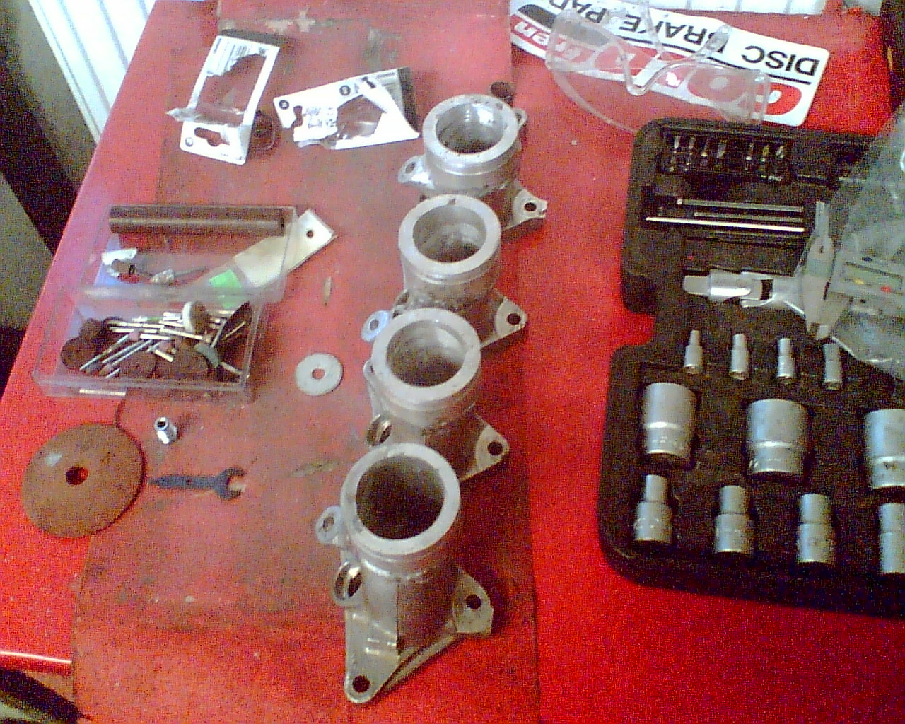

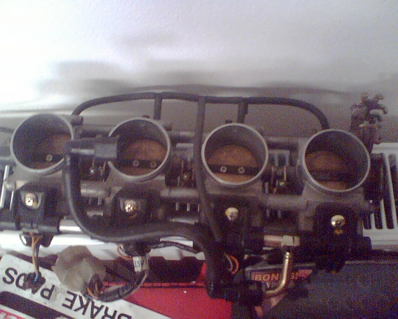

Kdyz uz jste u tech uprav mam ted svuj motor po go,,,a jeste jeden komplet navic kterymu chybi jen ecu...a kdyz se podivate ke me na profil najdete tam 2 fotky Lucy kamarad nabidl za basu piv ITB +krabici dalsich dilu na d16z6,,,momentalne nejsou penize ale casem nad tim mozna zauvazuju,,,,,jen tech informaci kolem itb je hrozně málo,,,byl by to asi první EsiItb v čr Je to tam. Je to tam. Je to tam. VTEC VTEC VTEC
Obraz012.jpg, 437.1 kB
Obraz013.jpg, 559.22 kB

no ITBčko má svý pro a proti. někde tu je o tom článek.
