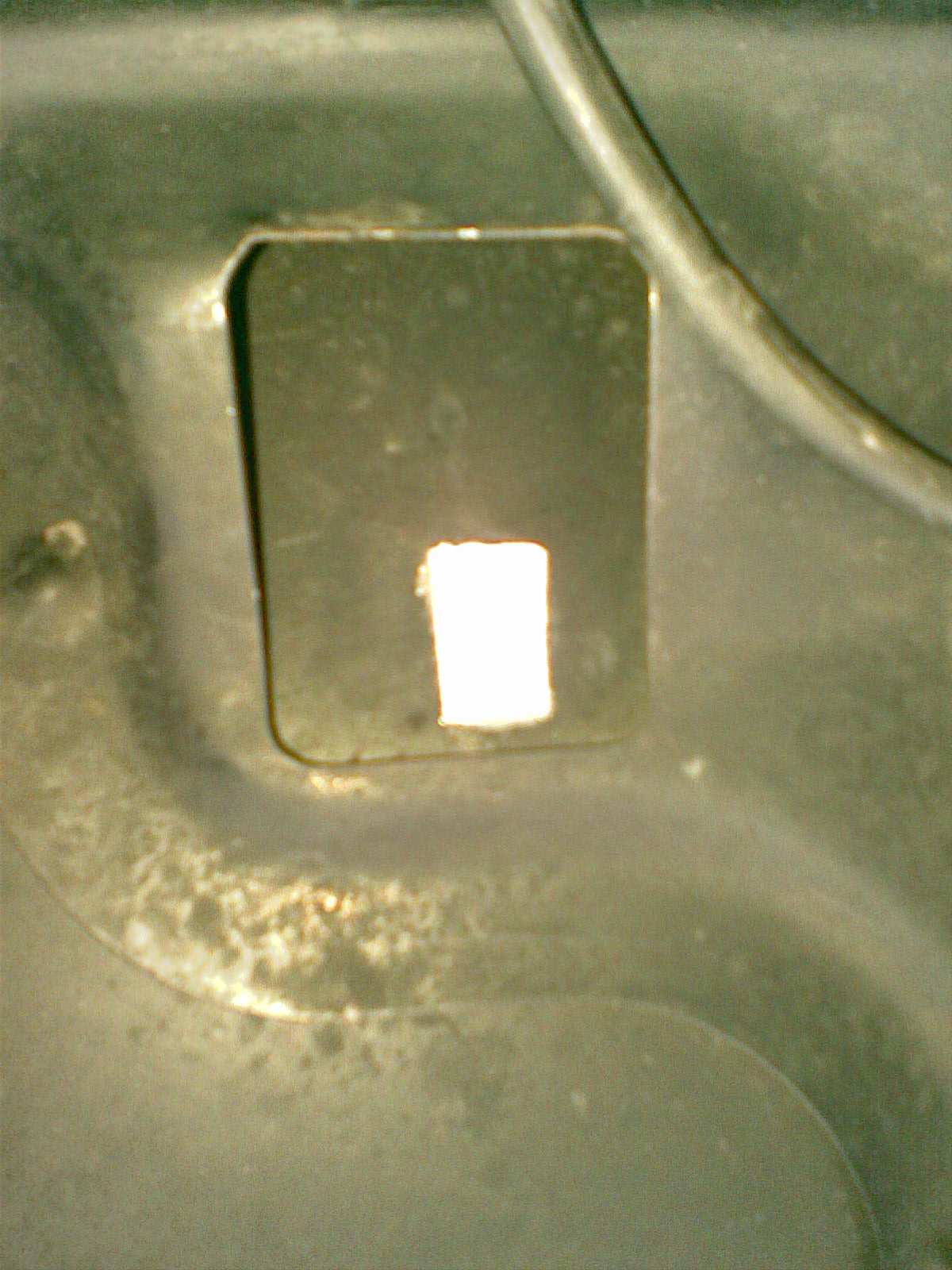

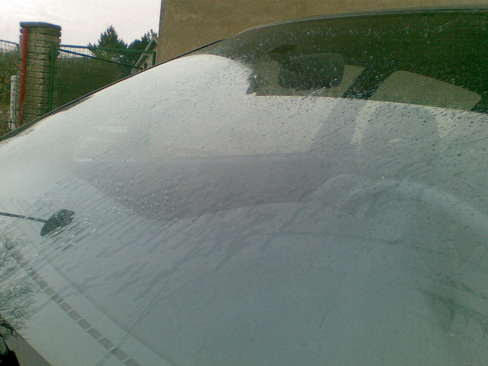

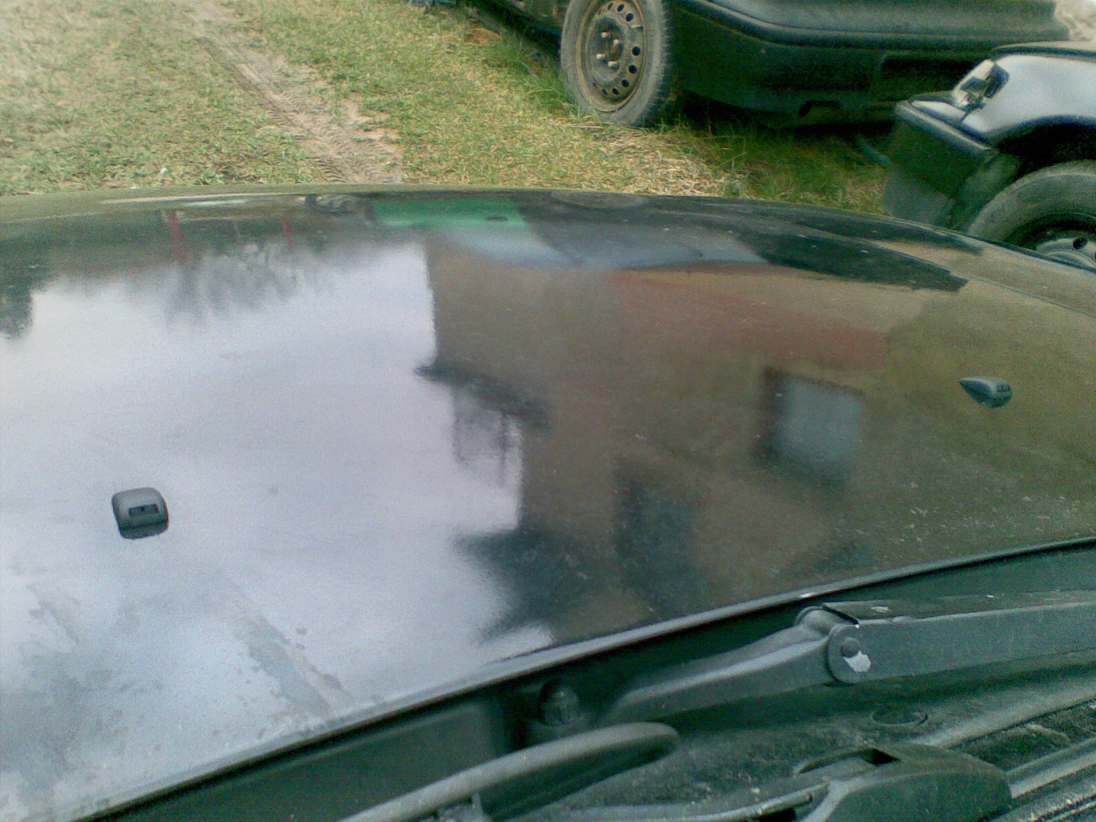

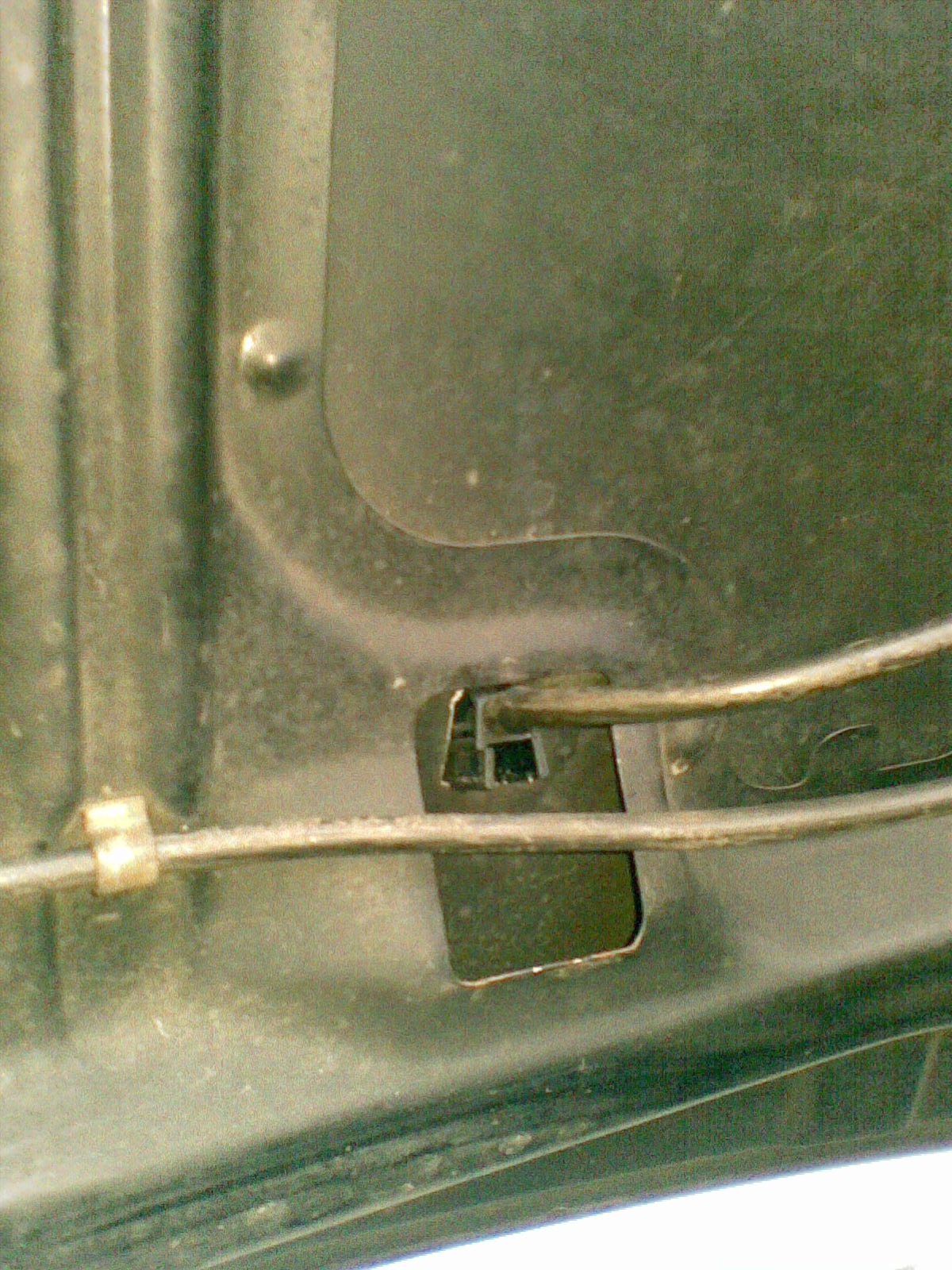

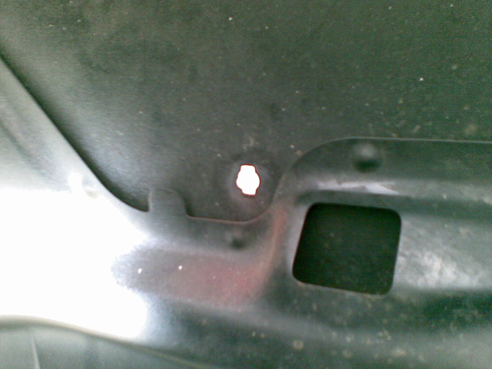

Zdravím,
sopťo, tehdy to řešil LucasFreeMatch alias Lubosh a já jsem to dělal také. Ve škodovce stály 242,- oba dva a instalace u mne pobíhala do kapoty, profil je lichoběžníkový. Mohu sem dát foto.
Foto bylo tehdy jen mobilem a přiložím i video. Za tu námahu ta práce stála.

Mám na CRX ostřikovače z Fábky. upravoval jsem je podle origo díry na kapotě a zespoda zalepil tavnou tyčinou. Stříká to krásně. Jediný problém je že nejdou štelovat, takže záleží na zaoblení kapoty kam budou stříkat, takže pak nejspíše doupravit opilováním dosedací plochy a doladit výšku střiku. Chci to dát i na Civica, ale nevím kdy se k tomu dostanu
